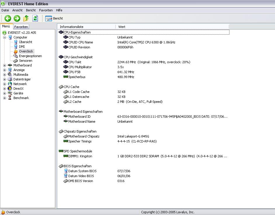

ich konnte bis jetzt 20% rausholen, also 2.25 GHz! dies mit der auto-overclock methode meines BIOS, stelle ich aber 30% ein, fährt er nicht hoch...
ABER WARUM NUR?
die kernspannung kann ich glaub sowieso nicht verändern im overclock MODE...
wenn ich aber normal übertakte, also mit FSB erhöhung, ist bei mir schon bei 2.1GHz schluss.... alles über 299 FSB nimmt er mit der manuellen methode nicht an....
Liegt dies an den RAM? was kann ich dagegen tun?

Hier noch die EVEREST werte im Anhang​

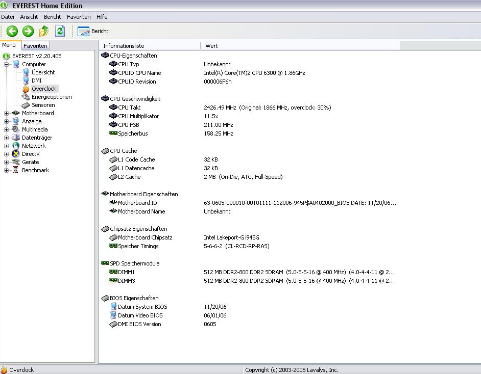

Hallo, also besten Dank schon mal für eure gezielte hilfe!​
ich habe mir jetzt 2 512MB DDR-2 800 Bausteine besorgt! (soll besser sein als 1x1024) wie auch immer...​
jetzt kann ich mit AUTO-OVERCLOCK 30% raus holen!​
bei der manuellen methode, komme ich nach wie vor nicht über 299FSB...​
ich habe den PCI auf 100 und 33.33 gefixt!
den Hyperphad auf Disable und den Autostep auf Disable gestellt!
Neuste BIOS version drauf gespielt...​
trotzdem geht nicht mehr... wieso fährt er ab 300 FSB im manuellen Modus nicht hoch? hat das evt. mit der V-Core zu tun?​
oder ist da noch eine einstellung auf dem board, die ich übersehe, da es ja im OC-Mode ohne Probleme funktioniert..? leider geht der nicht über 30% und die temperatur wäre noch voll in ordnung...​

lösung war: PCIe takt anheben, hab den jetzt auf 130 statt 100, dann klapts auch mit dem OC...
