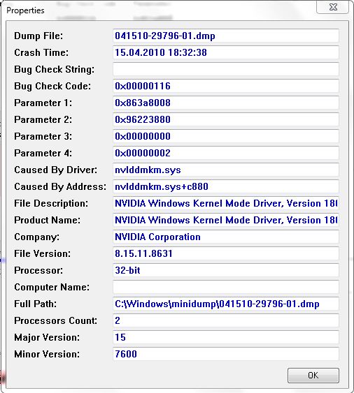

Ok dann müssen wir mal die Bluescreens analysieren.
Gehe wie folgt vor:
Schritt für Schritt:
Start ---> Rechtsklick auf "Arbeitsplatz" (bzw. "Computer" unter Vista) --> Eigenschaften --> Erweitert
Dann ganz unten bei "Starten und Wiederherstellen" auf Einstellungen klicken --> Unten bei "Systemfehler" den Haken bei "Automatisch Neustart durchführen" rausnehmen und unten bei "Debuginfomationen speichern" --> Kleines Speicherabbild auswählen
Das sollte dann so aussehen:
Jetzt wird jeder Bluescreen als Minidump auf der Systempartition gespeichert. Das Auslesen kann beginnen.
Lade dir das Tool herunter:
Führe es aus, und wähle den letzten Dump aus (falls gefragt wird, die Dumps befinden sich dort: "C:\Windows\Minidump" )
Nun siehst du welche Datei mit dem Crash zusammenhängt, diese brauchst du dann nurnoch googlen. Am besten auch ein Screenshot / Log hier posten.

Super , vielen Dank schonmal Fr3@k. Man lernt ja nie aus 😉. Werde es gleich ausprobieren.
Also meine Sorgenkinder sind :
ntkrnlpa.exe
PRISMA02.sys
Die beiden sind für die BS's zuständig. Gegoogelt habe ich eben danach und hab erfahren dass es Systemdateien sind, die vom Windows Update stammen.
Ich versuche jetz mal alles zu Updaten was ich finden kann.

Wenn ich nach PRISMA02.sys google, finde ich Ergebnisse von Wlan-Treibern. Hast du WLAN? Wenn ja, deinstalliere den Treiber, und spiele mal einen anderen auf (am besten den Aktuellen).
Gruß
Moin, ja habe ich. Das Problem ist nur ich habe den Sinus 1054 Data als Empfängerstation. Und der is so alt, dass man nur mit Tricksen einen anständigen Treiber installieren kann (Vista). Habs eben im Gerätemanager geupdated. Scheint jetz zu klappen... läuft schon seit heut morgen ohne Bluescreens.
