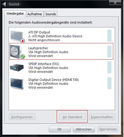

Was für eine Grafikkarte hast du? Es kann sein das durch den HDMI Treiber der Graka, der Sound nun standardmäßig über HDMI geht.
DIes kannst du in der Systemsteuerung einstellen:
Start --> Systemsteuerung --> Sound --> Wiedergabe
Und dort den Onboardchip auswählen, sollte so aussehen:
attachment.php
