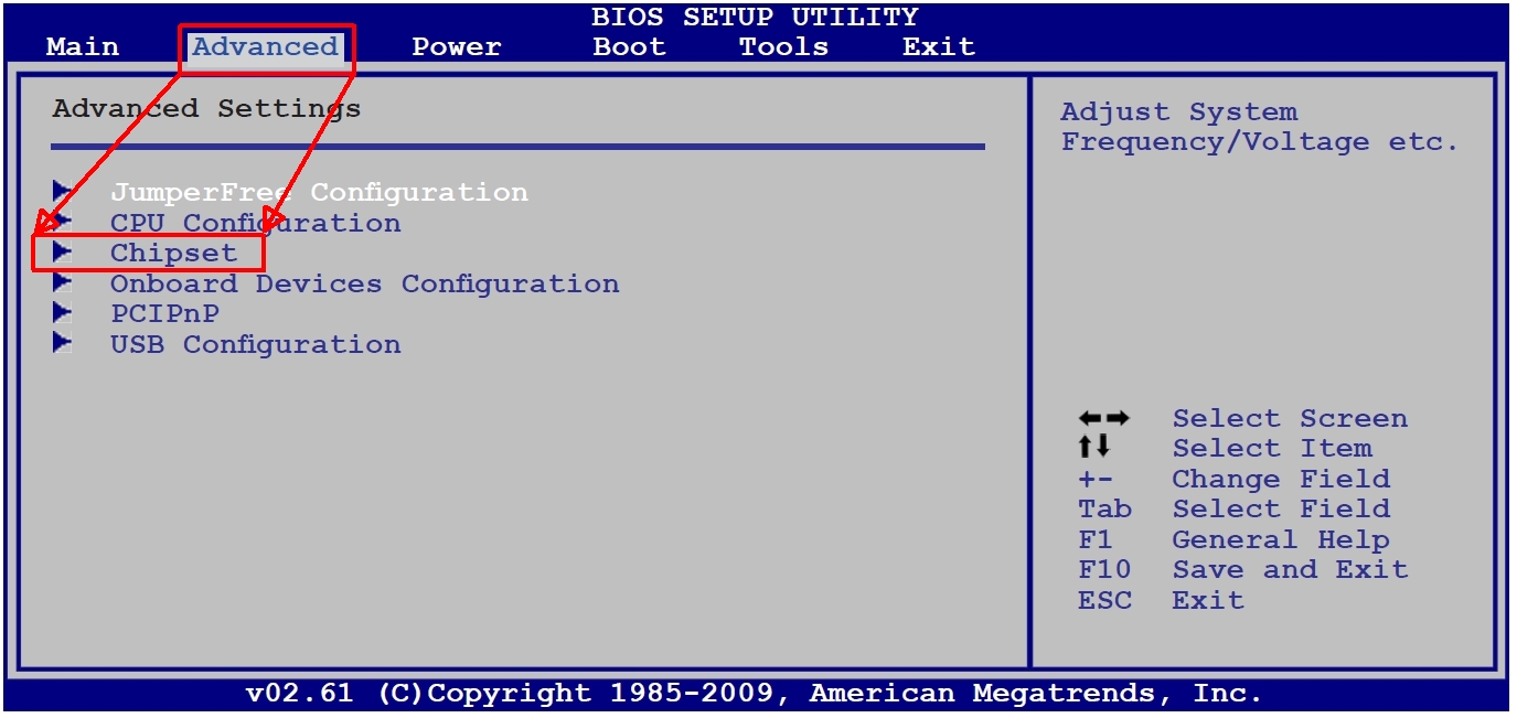

  1. Rechner booten > [Entf] drücken und Du landest im BIOS (Steuerung mit den Cursor-/Pfeil-Tasten!)
  2. auf Advanced gehen
  3. Chipset auswählen
  4. bei Southbridge Configuration > Azalia Audio auswählen > auf [Disabled] stellen (Pfeil links/rechts)
  5. F10 drücken > Abfrage, ob die Änderungen gespeichert werden sollen, bejahen
Der Onboard-Soundchip ist sodann deaktiviert.
