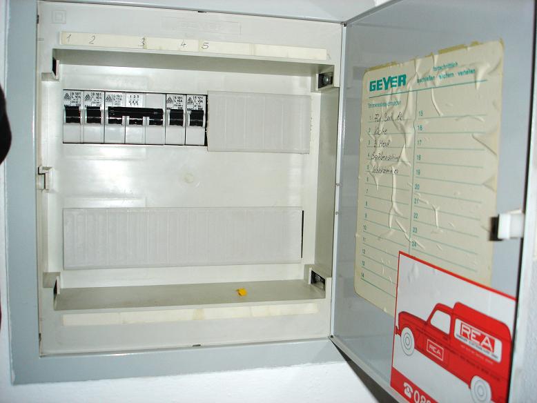

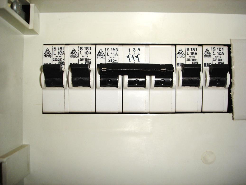

hier noch zwei fotos vom sicherungskasten im flur, die die es immer raushaut ist die ganz rechts.

Ui super eure komplette Wohnung ist auf Nullung 😛.
Ich würde da nicht wohnen wollen.
Seit Februar 2009 sind in Haushalten mindestens 2 Fi-Schutzschalter vorgesehn..ihr habt nichtmal einen ....
Kann mir eigentlich nicht wirklich vorstellen das dein Netzteil defekt ist wenn er ja nun läuft.
Die Sicherungen is halt nen L10 Automat also mittlerweile eine abgelöste Auslöse Charakteristik und Löst bei 60 A sofort aus , dein Vater soll doch einfach wenn der Fehler nicht verschwinden sollte einen B 16 Automaten einbauen, der Löst bei 80 A sofort aus .
Die Leute früher hatten halt nicht so viele Geräte in ihrem Haushalt die Saft brauchen wie heute ^^.
bei uns war es auch so : Haus Baujahr 76 und irgentwann haben sich die Alten Sicherungen verabschiedet.
Nun ist alles umgerüstet auf B16 und es gibt keine Probleme mehr.

Oha, ihr habt ja nicht mal einen Personenschutzschalter... Wer das Haus gebaut hat, der .......
also ich würd da auch nicht gerne wohnen wollen!
Bei uns z.B. basiert alles auf B16. Und es sind 2 Schutzschalter vorhanden die heute ja standart sind soweit ich mich nicht täusche!
Naja, ich glaub bei deinem Problem gibts nur eine Lösung:
-Umziehen-
Gruß, Hoggemer
-Umziehen-
Gruß, Hoggemer
ich würde zuerst den kasten umbauen lassen, und zwar auf kosten des vermieters, das ist kein spaß mehr, und ich würde mir, wenn der vermieter nicht umbauen will, rechtliche hilfe suchen!

wir haben erstmal die sicherung umgebaut von einer L10 auf eine B 16, das war ein act.. denn: die B Serie hat den Kontakt viel höher als die L Serie, d.h. die Kupferplatte vom L System hat nicht gepasst und wir mussten in den Baumarkt.
Haben dann die Zuleitung zur L 10 mit der Zuleitung von der B 16 verkabelt mit nem 6 mm² Kabel und die Ableitung vom L 10 an den B 16 geschraubt, so dass die L 10 nur noch ein Dummy ist.
und: die Sicherung ist danach kein einziges Mal mehr geflogen.

Man hat auch am Sicherungskasten gesehen, dass 3 Hauptleitungen an die Sicherung gingen, und das Wohnzimmer sich eine Leitung mit der Küche geteilt hat, also zwei 10 A Sicherungen an dieser Leitung hingen (was ja nicht verkehrt ist, solange man mehrere Sicherungen hat).. nur so nebenbei..

und auf dem foto von ins4ne.. das ist die B Reihe, das seh ich jetzt von hier 😉)
