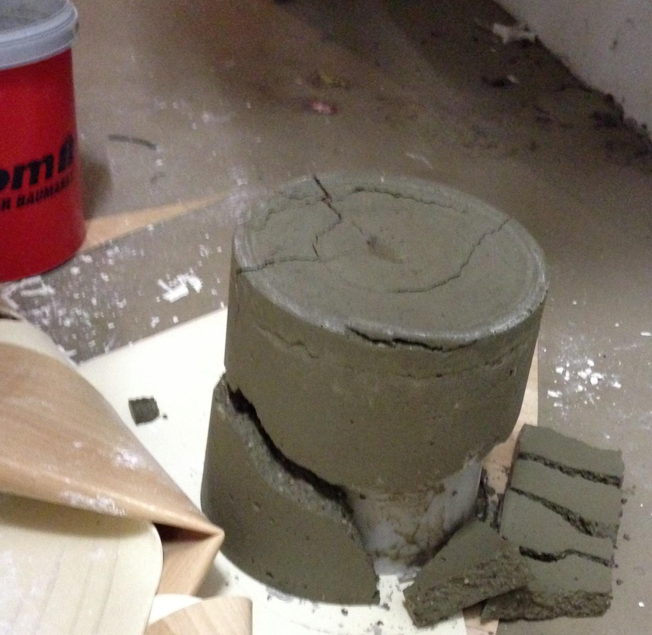

Die nötigen Vorbereitungen habe ich getroffen, und zur Probe bereits eine Form gegossen, Da ich sehr ungeduldig bin habe ich sie bereits nach 3 Stunden rausgeholt und begutachtet, mit der Form bin ich zufrieden.

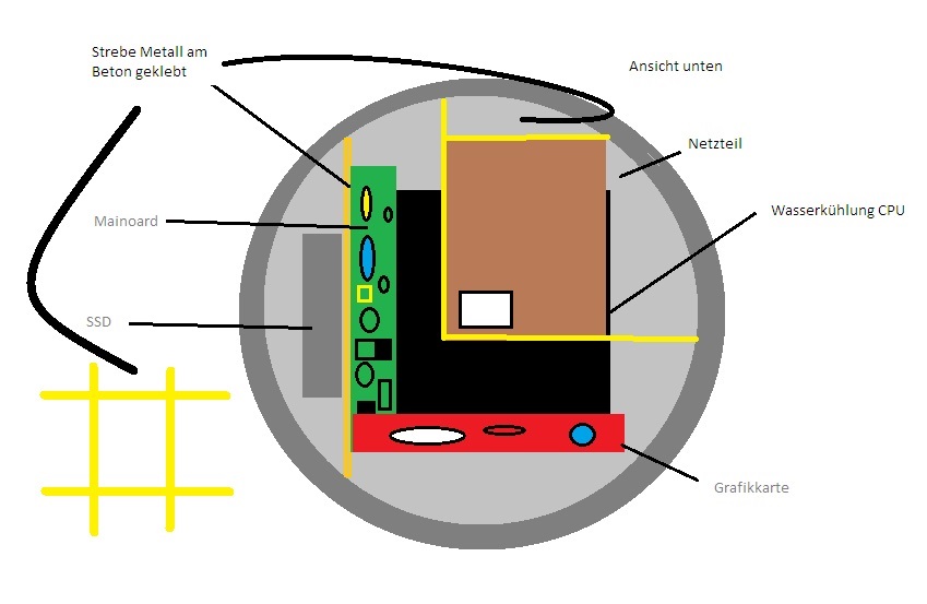

Ich bedanke mich für ihr Interesse, ich habe alles bedacht und berechnet und eine kleine Skizze angefertigt.
Da ich für meine Anwendungen einen Starken Prozessor benötige (Intel I7 mindestens) wird dieser mit einer Wasserkühlung gekühlt werden. Ich hab an "Corsair-Hydro-Series-H55" gedacht auch wenn mir der enorme Krach von 30db ein Dorn im Auge ist, warscheinlich werde ich den Lüfter gegen einen Leisernen Austauschen. Dieser wird durch das Loch nach oben Lüften.
Hier die Skizze:Unbenannt 1.jpg

Zum Beton ist mir noch eingefallen, ich könnte kleine Glassplitter von etwa 5mm dazumischen dies würde den Zylinder leicht Transparent machen. Sodass ich eine Starke RGB LED Beleuchtung integrieren könnte was einen schönen Effekt macht. Zum Schluss werde ich den Zylinder etwas Schleifen und auf Hochglanz polieren.
Die glasscherben werden aber wahrscheinlich nicht durch die gesamte wandstärke durchgehen, sprich es wird voraussichtlich nicht ganz funktionieren
Die Mischung beträgt 5kg Beton 6kg Glassscherben und 500ml Wasser, werde heute noch eine Probe machen, danke für den Hinweis

Hiermit melde ich mich zurück, leider haben sich Schwierigkeiten mit den Glassplittern eingestellt. Ich habe versucht aus Weißen Transparenten Weinflaschen die Glassplitter von 5mm herzustellen doch leider haben sich Gewaltige Probleme gezeigt. Ich sage nur Enormer Krach, Zeitaufwand und Ungleichmäßigkeit, daraufhin habe ich alles weggeschmissen und besorge nun fertigen Glaskies von 3 mm damit ich optimale Ergebnisse erzielen kann. Der Beton-Zylinder muss um jeden Preis Transparent werden, den 08 15 ist nichts für mich.

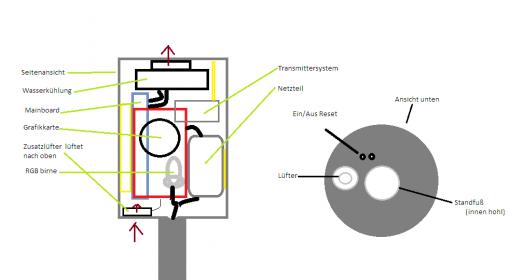

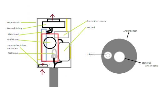

Werde mir das mit der Grafikkarte nochmal anschauen, in der Zwischenzeit habe ich eine neue Skizze angefertigtUnbenannt.jpg

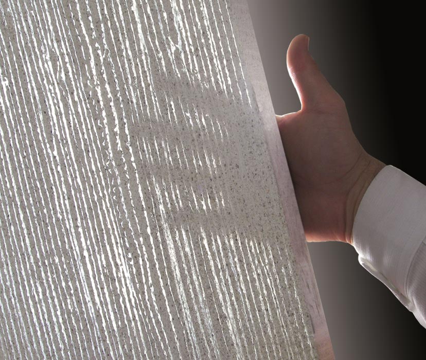

Das mit den Glassplitterm wird nichts, der Beton wird niemals so Transparent und Glatt wie ich es haben will, auch nicht mit schleifen. Ich habe mich vom Lichtbeton inspirieren lassen, und werde folgendermaßen fortfahren.
Beton 3mm dann Glasfaser dann wieder Beton und so immer weiter, die Glasfaserstreifen werden zurechtgeschnitten.
Sie dürfen abstehen das macht nichts, ich werde den Beton sowieso abschleifen und auf Hochglanz polieren.
Eventuell werde ich den Durchmesser auf 1cm Reduzieren um den Effekt zu verstärken und Gewicht einzusparen.
Die RGB-Birne wird gegen einen RGB SMD Band getauscht um eine Gleichmäßige Beleuchtung wie auf Bild 3 zu erzielen.

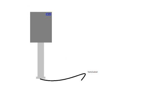

Wie fange ich an?
Ich würde damit anfangen, dass ich Innen- und Aussenmaß für das "Case" erst festlegen würde, wenn die Innereien alle da sind und eine Art Tray die Einzelkomponenten zu einem System verbindet.
Achließlich dürfte sa kaum wirklich was ausmachen, wenn das Ganze eventuell einen oder anderthalb Zentimeter breiter, als im jetzigen Projakt-Stadium geplant, ausfällt.
Eine passende Gußform muß ja so oder so gebaut werden. Sie etwas größer machen ist ganz sicher kein Problem.

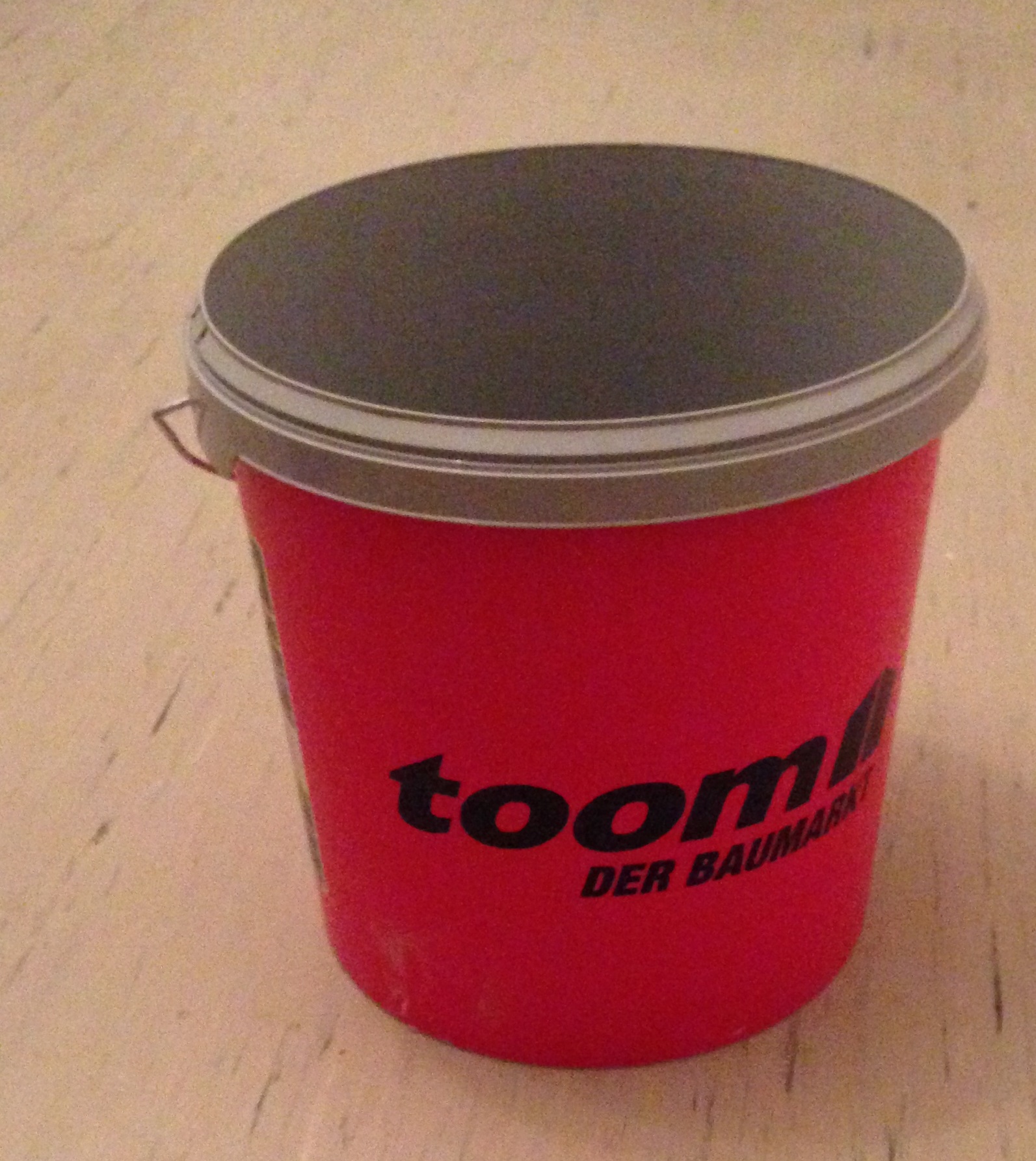

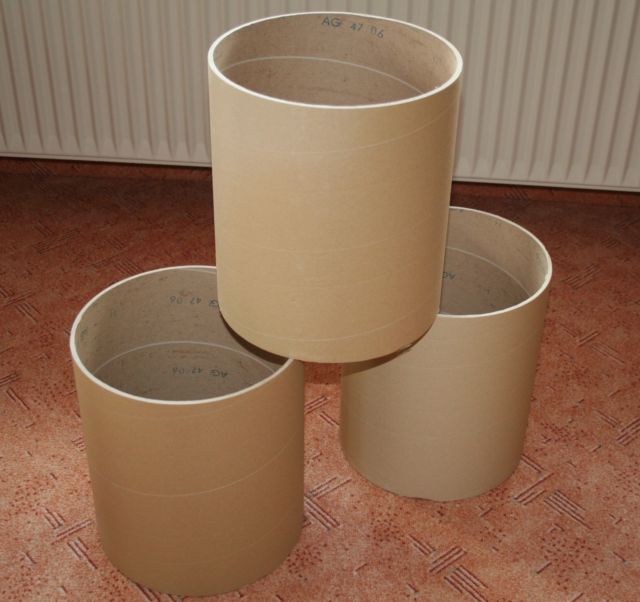

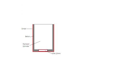

Bedenke: die eimer werden teils um einiges schmäler richtung boden, sprich du wirst keinen rechten winkel haben
Danke für die Info ihre Aussagen stimmen, habe es mir warscheinlich etwas zu leicht vorgestellt. Da die Arbeit Gründlich und Schnell gemacht werden muss und ich kein Pfusch dulde, werde ich folgendes Bestellen.
Es handelt sich hierbei um Papprollen sehr Stabil 30 cm lang, Durchmesser 25 cm.
