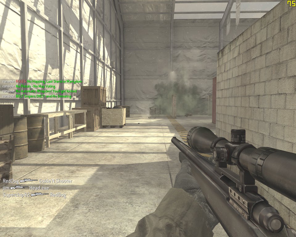

Also ich denke ich tausch die Graka nicht um, weil mich das auch nicht extrem stört, bloß es soll aufhören das Fiepen. Womit kann ich die Frames sehen.
Gibt es da ein Programm ?
Hab jetzt mal nen Screenshot gemacht.

achso, probier ich mal kurz....wofür ist des wichtig?
ich habe mal prime laufen lassen und die Fps Zahl ändert sich nicht -.-
prime 95 und cod4 gleichzeitig?
und die fps ändern sich nicht?:wtf:
ach lass mal... war sowieso nur theorie.
