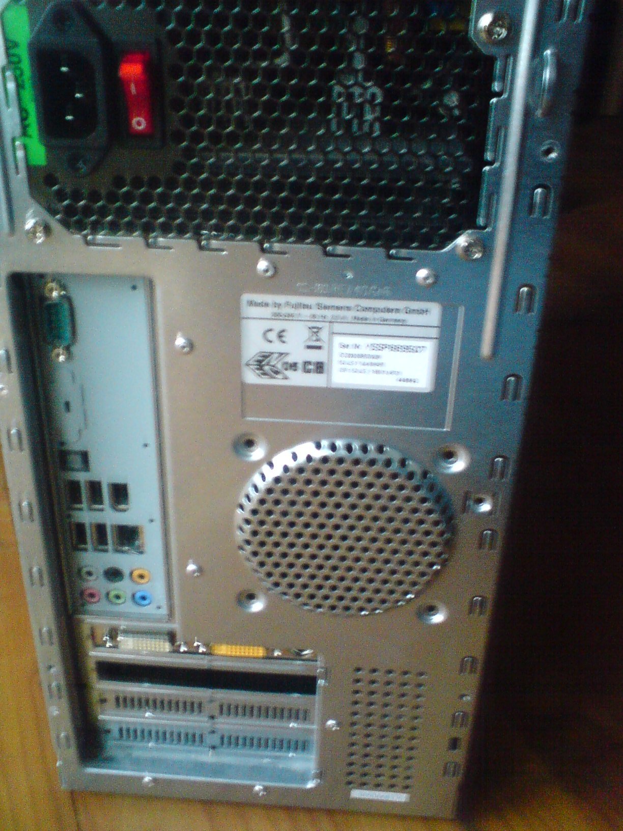

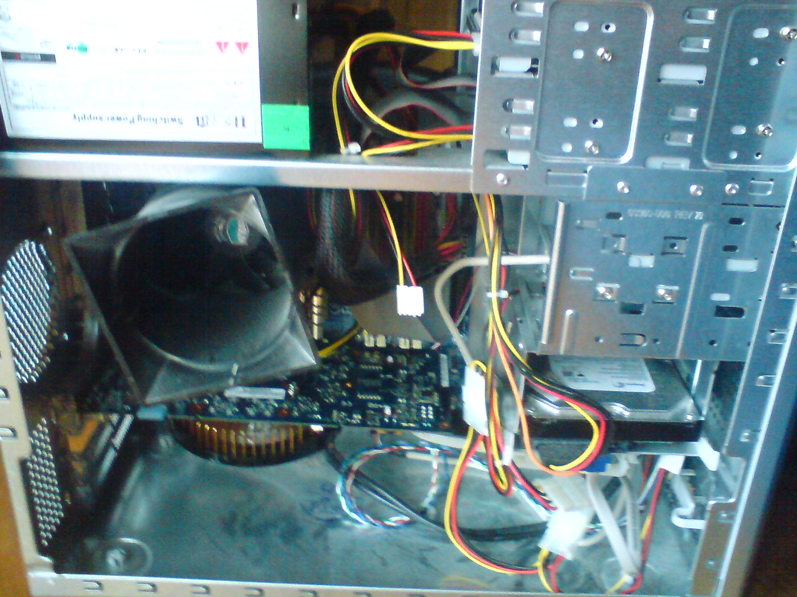

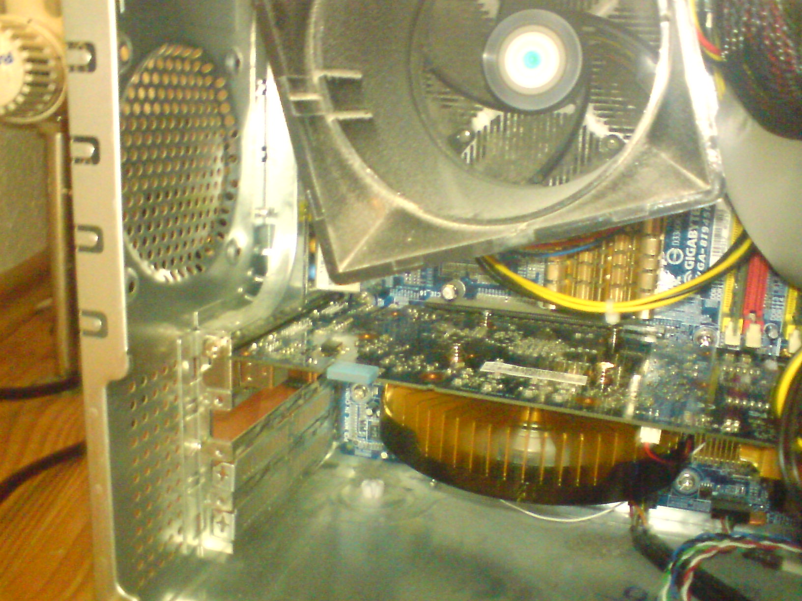

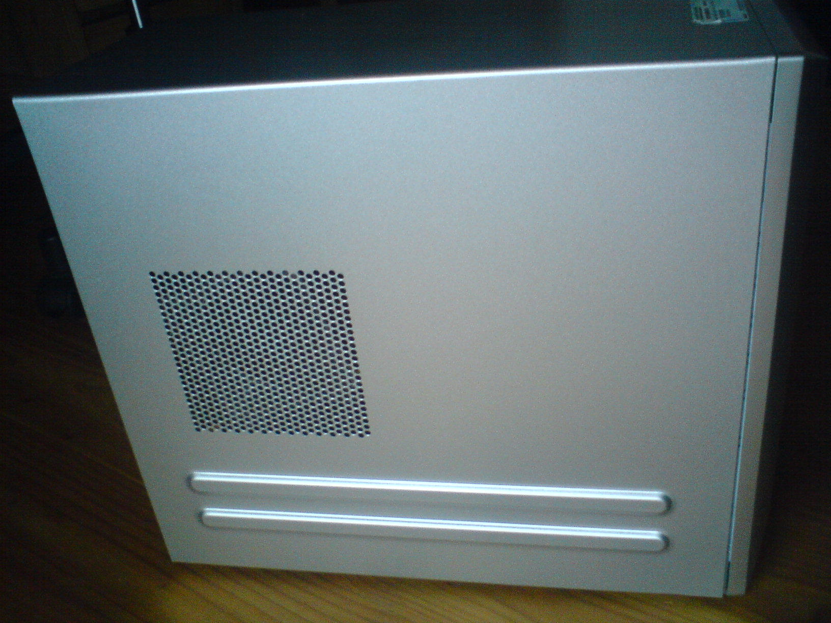

Ich habe hier jetzt nocheinmal Bilder von meinem Gehäuse angehängt. Außen und innen.
Leider habe ich vorne keinen vorgesehenen Platz für einen Lüfter.
Ich denke mal ich möchte die Mittelklasse, geringe Temperaturen mit realtiv geringer Lautstärke.
Also die Löcher, in denen die schrauben reinkommen sind jeweils 8cm voneinander entfernt.
Vielen Dank

OK, sehen wir mal von einer vernachlässigbaren Messungenauigkeit ab, sagt uns das, dass Du hinten einen 92'er Lüfter nachrüsten kannst.
Da kenne ich mich nun wirklich nicht aus, weil ich lieber von vorn herein auf eine vernünftige Durchlüftung für's Case geachtet habe.
Die vier Fans, die bei mir insgesamt werkeln, gehören alle der 120'er Klasse an. (Bis auf den im NT heissen sie alle gleich und drehen entweder mit 800 oder 1200 rpm.
Wenn Du vorn dummerweise gar keinen Lüfter nachrüsten kannst, ist dies einigermassen ärgerlich.
Der Ablüfter hinten wird dadurch jedoch nicht weniger wichtig.

In welche Richtung Dein Seitenlüfter arbeiten sollte, lässt sich nicht unbedingt pauschal sagen.
Einfach mal umdrehen und über längere Zeit die Temperaturen von CPU und GPU beobachten.
Wie man tiefere Werte erreicht stellt sich zumeist recht deutlich dar.
Dabei kann es sogar sein, dass man die mit stehendem Seitenfan hinbekommt.
(Habe da schon so viel Widersprüchliches gelesen, ... und weil mir solch Teil völlig fehlt, nix probiert, dass ich nur zum Selbstversuch raten kann.)

Ja ein Luftstrom wird zwangsläufig entstehen.
Sehr wahrscheinlich aber auch so einige Verwirbelungen, die der Graka, weil sie ja unterhalb des Seitenlüfters sitzt, sämtliche Frischluftzufuhr sperren (könnten).
Stimmt auch wieder aber man könnte ja noch einen Lüfter an stelle der Soltbleche hionbasteln. Z.B. einen 80er oder 92 er.
