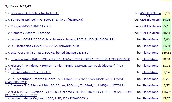

ich hab in den letzten Tagen n bissel recherchiert und ich denke ich hab mein System gefunden. Jetzt hab ich Fragen.
1) bringen die Geräuschblocker etwas in dem Gehäuse?
2) ist der RAM i.O.? ich hab in einem andern Beitrag gelesen, wenn man kein OC betreibt werden nur 1333 MHz verwendet.
3) die Grafikkarte hab ich kleiner dimensioniert als vorgeschlagen, wurde ja auch von Phantom666 angedacht.
4) die CPU ist für mein Budegt ausreichend. Jetzt passt es ja auch fast. Es kommen noch Versandkosten hinzu.
5) reicht 1 Zusatzlüfter ? 1 ist ja schon im Case.
6) 500 GB Festplatte sollte mir reichen, ich hab noch zwei externe Festplatten.
7) brauch ich noch SATA-Kabel oder liegen die bei?
8) ist das NT nicht schon zu groß ausgelegt?
9) brauch ich überhaupt den Brocken oder ist der der boxed Lüfter ausreichend und auch leise?
Zusammenbauen werd ich ihn selber (mein erster) Höhö.
Für Kritik bin ich offen.
Grüssle Naseweis

Hi.
Mobo fehlt wenn ich mich nicht Irre.
Du brauchst also OS,Tatatur,Maus und leise soll der sein-Richtig
Ich stell dir mal was bei einem Händler Zusammen.
Dauert einen Moment.
Hallo Naseweis,
habe auch nicht wirklich viel Ahnung von Cad Rechnern, aber 2 GB Ram sind eindeutig zu wenig. Würde eher zu 4Gb wenn nicht sogar 6GB oder 8GB greifen. Brauchst du den Pc jetzt unbedingt? Weil Mitte Januar die neuen CPU´s rauskommen und somit alle ältern wesentlich billiger werden. Statt einem I5 würde ich vllt. eher zu einem AMD X6 1055T mit einem Mobo mit 870er Chipsatz nehmen, da dieser durch seine 6 Kerne gut für deine Anwendung geeignet ist. Als Graka würde ich eine GTS 450 nehmen.
mfg
So in etwa könnte das aussehen.Leistungsstark und für deine Zwecke ausreichend und vor allem leise,durch die 2 Caselüfter den CPU Kühler und die passiv gekühlte Graka..
Bei Compuland.d für ca 605,-.
Gerade gesehen-den Ram musst du 2x in den Warenkorb legen-hab ich verpeilt-sind dann ca 20,- mehr.
@Premium95,
bei den Ram hab ich besser aufgepasst, es sind 3x2GB. In div. Foren wird berichtet , daß das Programm eigentlich nur einen Kern verwenden soll ? Ich weis es nicht besser. Und zur Graka, hmmmm, die hat nen GF 106 chip und ist so ne Mittellösung. Bist du der Meinung, daß die älteren Prozessoren billger werden wenn die Neuen kommen?
Naseweis

@Uller,
das ging ja fix, wie üblich halt 🙂
Danke.
Jaa, so isses fein.
Wenn ich noch ca. 70 Euro drauf lege und dann 6 GB RAM hätte und diese Karte nehme wäre das dann immer noch gut, bis auf das diese Karte nen Lüfter hat?
Grüssle Naseweis
Nur nebenbei: CATIA unterstütz imo KEIN CUDA... Zumindest v5.
Die Grafikkarte könnte man sich also getrost sparen, mit einer IGP würde es ebensogut funktionieren.
Guten Abend,
das mit der Grafikkarte lese ich aber in einem Forum in dem es nur um CAD geht anders. Da wird eigentlich nur über Grakas FX..... gesprochen. Da ist der GF 100 das Highend. Oder verstehe ich da etwas falsch ? 😕
Daher such ich ja eigentlich einen Kompromiss zwischen Profi und Heimrechner.
Naseweis
Soweit ich das mitbekommen habe unterstützt die v6 CUDA - darunter anscheinend nicht...
Ich lasse mich da aber gern eines Besseren belehren 🙂
Welche Version nutzt du denn?
Es wäre eben schade wenn du einiges an Budget in eine mehr oder weniger "nutzlose" Karte investierst.
Es wird die v5.19 werden. Aber ich bin da auch nicht so versiert.
Ich weis eigentlich nur das opengl wichtig ist :bigok:
Naseweis
