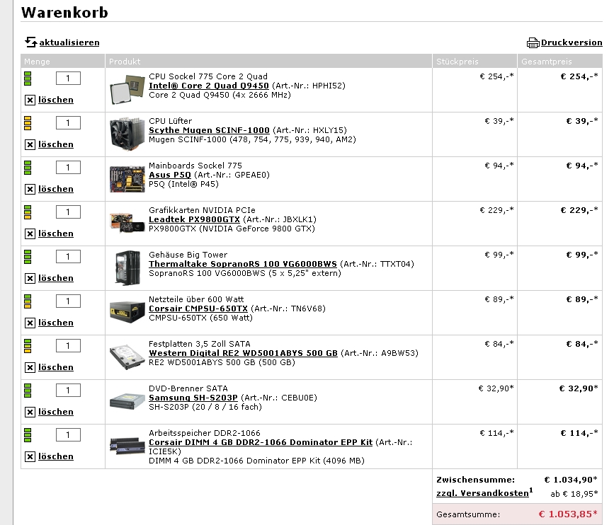

also es muss mal ein neuer pc her und da wollte ich euch mal meine konfiguration zeigen und hören was ihr dazu meint.
schlagt mal vor was ich ändern könnte damit der pc besser wird oder auf 1000€ runter geht.
die konfiguration is im anhang als bild.
mfg matze

ich spekuliere mal los. was ich vieleicht ändern würde.
also erstmal ist das natürlich eine recht gute auswahl.
das du aber noch geld sparen möchtest, könnte man einiges ändern.
offensichtlich ist z.b die festplatte. die ist recht teuer. es ist so eine spezielle raid edition. die sind deutlich teurer, weil sie für höhere laufleistung gedacht sind. für einen normalen gamer pc ist das nicht so sehr wichtig. eine andere 500er von wd geholt, sparst du vieleicht 20 euro.
bei der graphik wäre vieleicht die neue radeon hd 4850 eine alternative. nimmt weniger strom und hat in etwa gleiche leistung. kostet aber nur c.a 155 euro.
bei der cpu vieleicht einen quad 9300 gekauft spart vieleicht 40 euro. auch beim ram ist sparpotential. ich weiss nicht, ob man so relativ teuren benötigt.
also man kann vieleicht 150-200 euro sparen ohne deutliche leistungseinbussen.

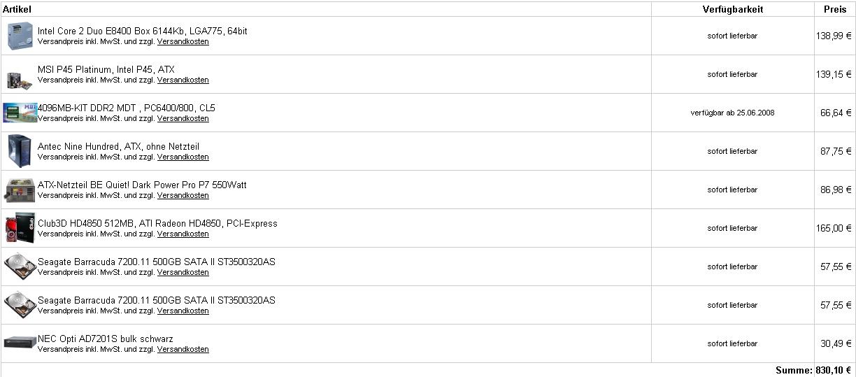

Im Anhang ist eine Zusammenstellung für einen sehr guten PC unter 1000,- €, wenn du Zeit hast wartest du auf die HD4870 von Ati (kommt sehr bald) die ist noch besser und über 1000,- € kommst du auch nicht.

erstmal danke für die ganzen antworten und entschuldigung dass ich erst so spät antworte aber ich hatte bis jetz keine zeit.
1. den quad wollte ich eigentlich schon haben, denn ich denke mal dass der auch aufm desktop sehr schnell ist oder wenn man mal mehrere anwendungen offen hat
2. die grafikkarte hätte ich auch gerne. oder gibts vergleichbare für weniger geld.
3. ok ne billigere festplatte nehm ich schon mal.
4. und ich bestell alles bei hardwareversand (der shop is in ordnung oder?)
5. gibts bei den anderen teilen wie z.b. beim netzteil vergleichbare für weniger euros.
6. und ganz wichtig: LAUFEN die ganzen komponenten überhaupt alle miteinander?
mfg matze

1. meiner meinung nach ist nichts negatives an einem quad. ich habe da nicht abgeraten, sondern diese cpu nur eine nummer kleiner und günstiger empohlen. den quad 9300 statt 9450. preisunterschied im moment bei deinem versender hwv etwa 60 euro, soweit ic hdas gesehen habe.
2. sogut wie jede hd 4850 ist vergleichbar und günstiger als eine geforce 9800 gtx.
3. festplatte ist klar, da waren c.a 20 euro sparpotential, ohne jeglichen leistungsverlust. eine 640 gb wd 640 aaks etwa 66 euro bei hwv.
4. hardwareversand ist o.k. dort kaufen viele. ich allerdings nicht, was natürlich den shop nicht schlecht macht.
5. ein paar euo kannst du sicher beim nezteil sparen. ich habe aus der "not" heraus ein 550 watt silence power gekauft (35 euro) und bin sehr zufrieden.
das corsair ist sicher kein schlechtes, wenn ich aber c.a 89 euro bezahle, würde ich eins von be quiet kaufen. darkpower pro 7 oder sowas.
6. soweit laufen alle teile zusammen. also cpu passt auf das mainboard, ram, graphik, festplatte und nt auch.
wobei ich ja noch sparpotential beim ram sehe. war das epp nicht auch ein feature für nvidia chipsätze?
tschüss burki
