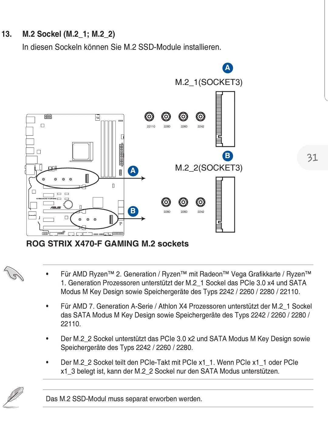

M.2 PCIe SSD haben nichts mit den SATA Slots zu tun. Und laut Handbuch darf halt nichts im PCIe x1_1 und _3 Slot stecken.
Du könntest höchsten mal die beiden M.2 PCIe SSDs untereinander tauschen
