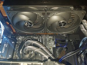

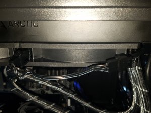

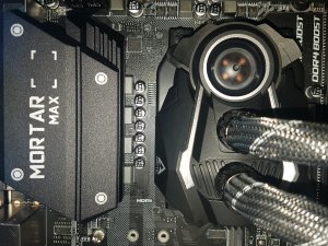

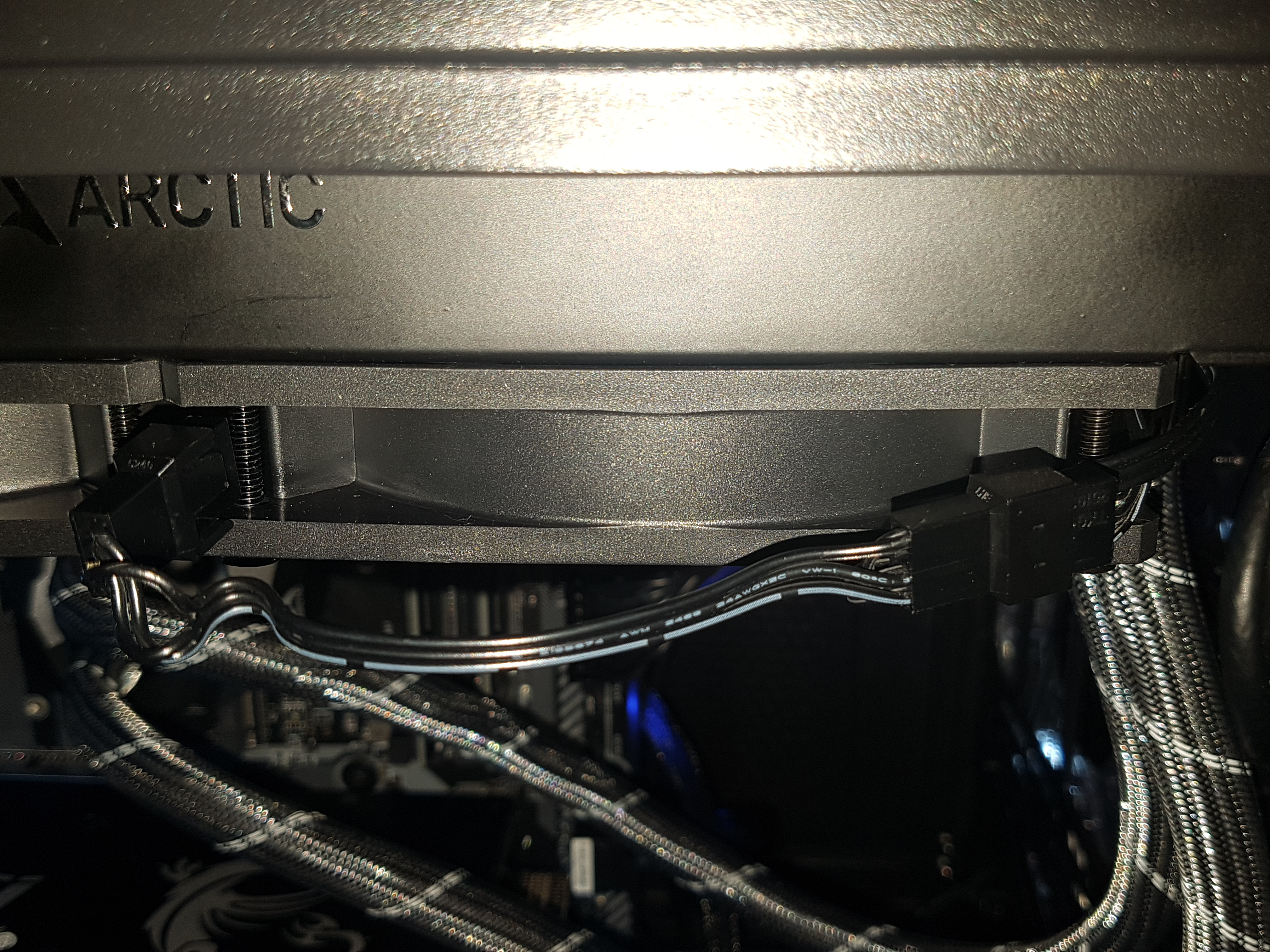

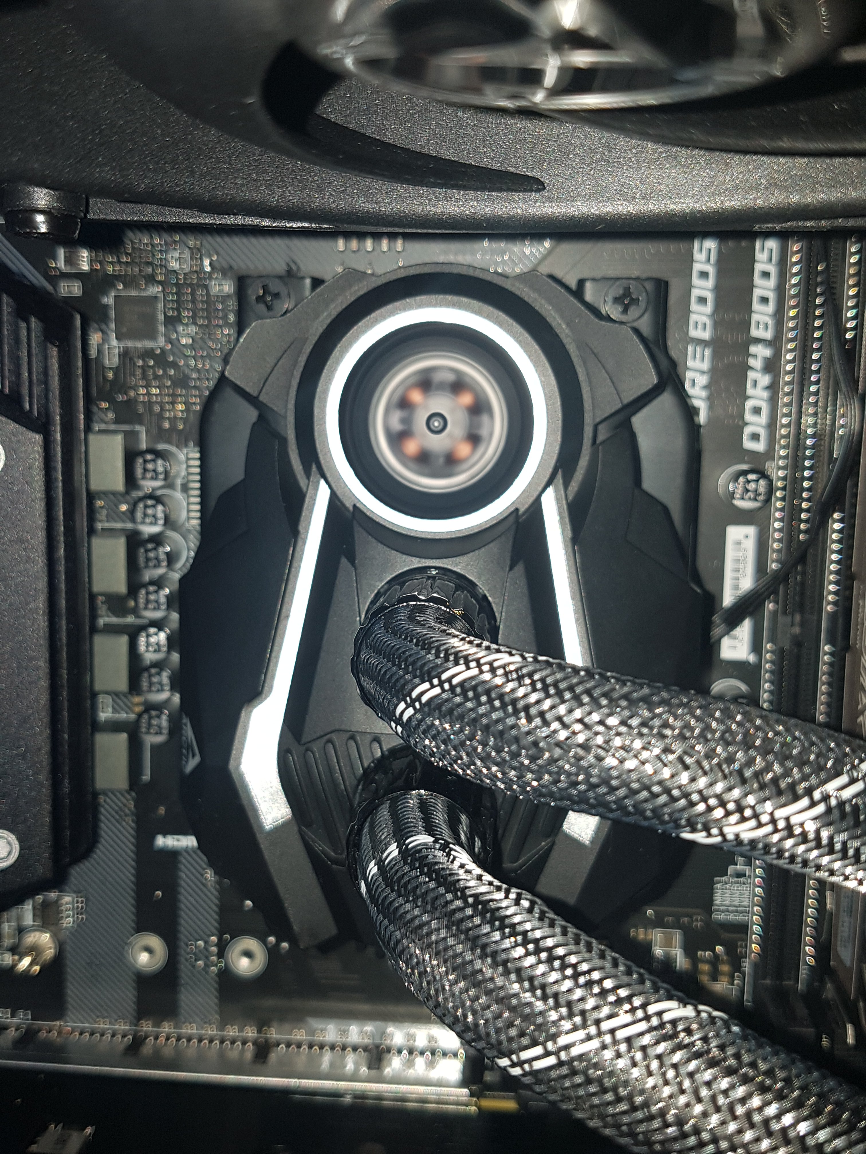

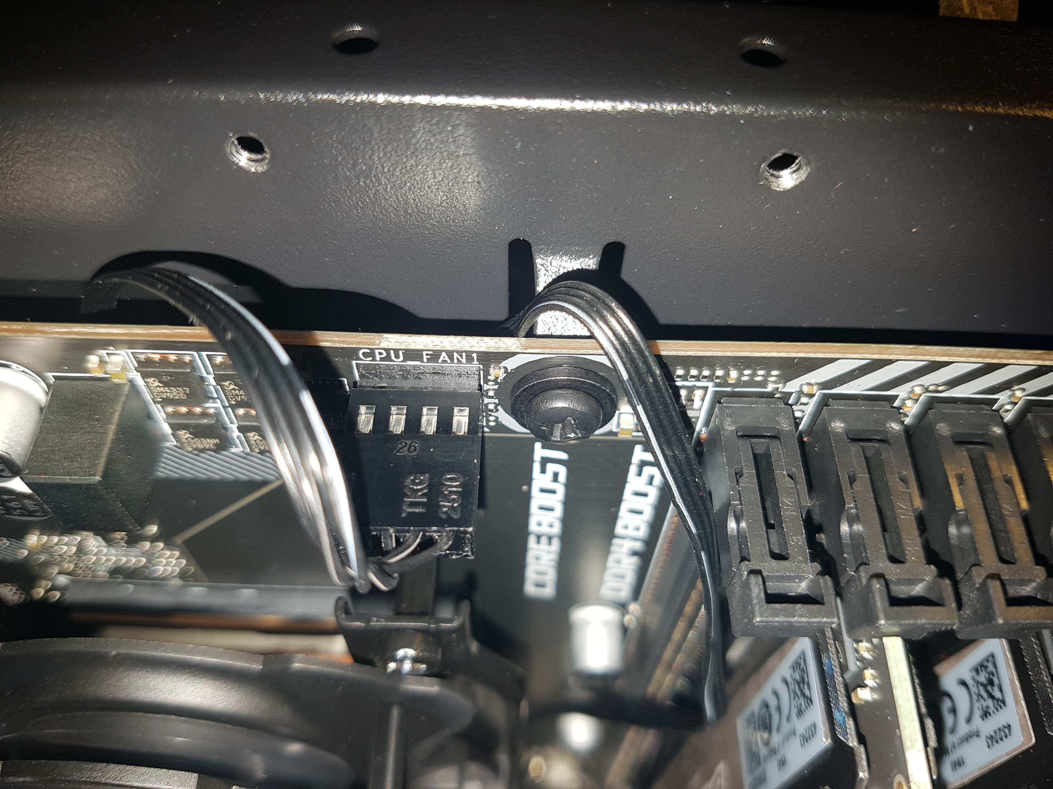

Seitdem ich meinen neuen Pc in Betrieb genommen habe, haben sich die Lüfter an dem Radiator kein einziges mal gedreht.
Über das Bios erkennt das Mainboard den Lüfter, zeigt aber nur die Drehzahl vom kleinen Lüfter am Block an.
Die Pumpe funktioniert und gibt Wärme über den Radiator ab
Es sind 12V drauf und PVM ist eingestellt.
Egal an welchem der CPU-FAN oder SYS-FAN ich den Lüfter einstecke, das Ergebnis ist dasselbe.
Auch Programme wie Speedfan halfen nicht weiter.
Ich würde mich sehr über eine hilfreiche Antwort freuen.

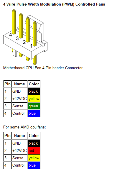

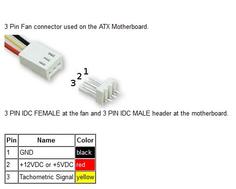

Funktionieren die Lüfter denn überhaupt?
Wo sind 12V drauf? Ist das wirklich ein "kleiner Lüfter" oder die Pumpe selber?
Bietet dein Netzteil 3Pin Molex (FAN) Stecker an?
Dann könntest du testen, ob sie am Netzteil laufen (optional eine andere 12/5V Spannungsquelle, die genug Strom liefern kann (ich denke ~1A sollte schon genügen damit einer anläuft) und dann mit den "richtigen" Pins (es ist immer 1&2) verbinden).
Es gibt aber auch 4 Pin Molex auf FAN Adapter und 4 Pin Molex hat dein Netzteil in jedem Fall.
Falls dann keiner anläuft, sind wohl die Lüfter defekt.
