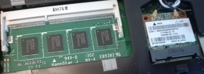

Daher soll nun der RAM erweitert werden. Ich habe den Laptop vorhin aufgeschraubt, wie zu sehen ist, kann ein RAM-Riegel erweitert werden, laut Internet bis zu 4 GB extra. Im Internet steht, dass auf die Spezifikation, Geschwindigkeit in Mhz und das Timing des Speichers geachtet werden muss.

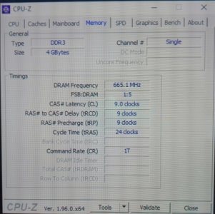

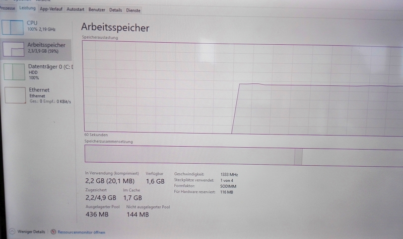

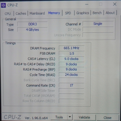

- 1600 Mhz (wobei im Taskmanager 1333 steht? Laut CPU-Z steht sogar etwas von 655 MHz? Im Taskmanager steht etwas von 1333 MHz, was mich alles etwas verwirrt.

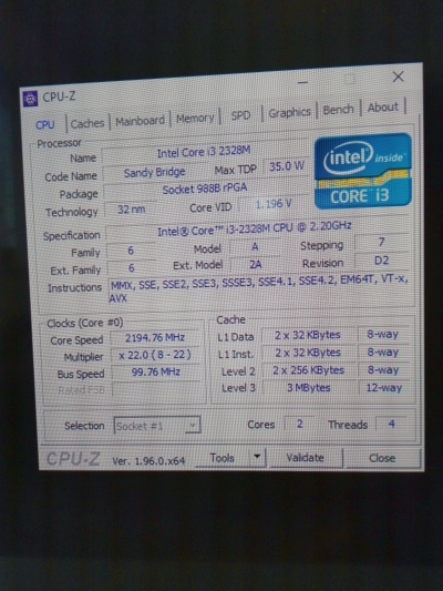

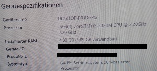

Der RAM Controller in der CPU kann nur maximal 1333Mhz, verbaut ist 1600Mhz RAM, der da dann runter getaktet wird, auf das was der RAM Controller maximal kann.
665Mhz ist der Grundtakt, den musst du verdoppeln und dann hast du deine 1333Mhz.

auf die Latenz, die sollten da gleich sein und für Notebooks müssen es SO-DIMM sein
der sollte gehen

Man sieht auch auf dem einen Bild, das deine HDD da zu 100% ausgelastet ist

. Woran erkenne ich, ob mein RAM-Riegel eine 1,5V-Spannung hat?
Im Reiter SPD bei CPU-Z steht auch die Spannung.
Allerdings nutzt dein System mit der CPU Generationen 1,5V RAM. DDR3L also low voltage mit 1,35V kam erst 3 CPU Generationen später.
