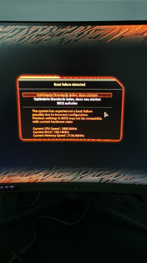

Hallo, habe mir zum ersten mal einen Rechner selber zusammen gebaut. Die Hardware ist laut Cyberport wo ich sie gekauft habe auch kompatibel miteinander. Am ersten Tag startetet der Rechner ganz normal. Am zweiten Tag ging er immer 1-2 Minuten nach Start aus und lief beim 5. Versuch. Tag 3 ist heute und er ging jedes mal nach 1-2 Minuten einfach aus. Jetzt habe ich nach etlichen Versuchen die Bios Fehlermeldung bekommen Boot failure detected.
Ich weiss leider nicht mehr weiter und hoffe auf Hilfe. Vielen dank im Vorraus!

und die Hardware wäre welche genau?
ist halt ein Fehler, das er nichts findet zum booten, oder da was beschädigt ist

So haben jetzt nochmal in den Bios alles zurückgesetzt, haben herausgefunden das die CPU vieeel zu heiß wird. Im Bios schon 80 grad und dann schaltet er aus. Komischerweise ist er aufeinmal wieder auf 20 grad runter und läuft jetzt.. werden mal nach einem lockeren Kabel suchen
