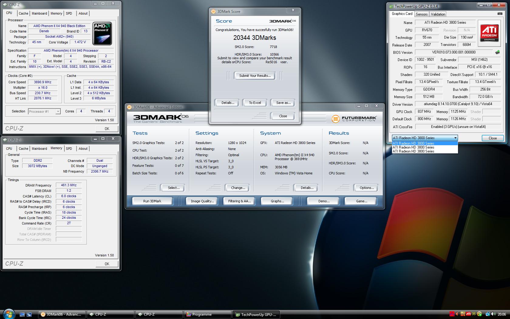

Habe mal gelesen das der 940BE über den NB auch auf den L3 zugreift! Ich habe 3 Grakas wie du im Sysprofil (Sig) sehen kannst...es sind allerdings "nur" 32 Lanes im Einsatz! Genauso wie sieht es mit dem HT Link aus....habe jetzt mal ein bisschen was geändert
CPU = 3690 MHz (231 x 16)
HT= 2076 MHz
NB = 2306 MHz
RAM = 461,5 MHz (x2 = 923 MHz)
hmmmm....
ich auch auf 3.6ghz HD4870 um die 17000p also denke ich dafür das du 3x Grakas hast ist das schon in ordnung 😀
hier mal bench....
Aso. Ja und Nein. Der HT-Link ist eigentlich die Northbridge als Chip und damit die Verbindung von CPU und Grafikkarte (HT-Link). Was man aber nun bedenken darf, ist, dass ein Teil der Northbridge in die CPU gewandert ist und einen eigenen Arbeitstakt hat (NB). So gesehen hast du also zwei Northbridge-Arbeitstakte. Ich bezog mich auf den HT-Link, was du aber meintest, war der NB-Takt in der CPU, an dem sich der Level3-Cache orientiert.
Daher nochmal neu: HT-Link kann ruhig auf seinem jetzigen Wert bleiben. Denn auch bei 3 Grafikkarten bleiben es nunmal nur 32 Lanes. Selbst wenn alle 3 am Limit arbeiten, kann der HT-Link bei seinem jetzigen Takt das ganze handeln.
Was den Level3-Cache anbelangt, muss man bedenken, dass die Phenoms II X4 sich zu den Ahtlon II X4 nur darin unterscheiden, dass sie einen Level3-Cache besitzen. Bei Benchmarks zeigt sich nun, dass der Abstand zwischen zwei gleich hoch getakteten CPUs (z.B. Phenom 925 gegen Athlon 630) bei 0% bis 5% liegt. Wenn also der Cache als Ganzes nur so wenig bringt, dann wird ihm eine Übertaktung auch nicht zu Höhenflügen verhelfen können.
