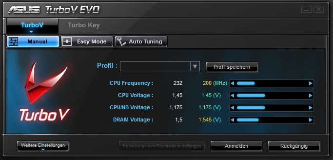

Da ich Neuling im Übertakten bin, habe ich die Funktion der ASUS Software "TurboV" getestet, der das System sammt CPU,DRAM,Spannung automatisch übertaktet.
Rausgekommen sind 3,25 GHz. Soweit hört sich das ja noch gut an.

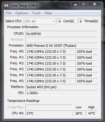

Also hab ich den Stress Test mit Prime gemacht und jetzt kommt das Problem:
Nach genau 15 Minuten passiert folgendes: Der Multiplikator stellt sich auf 7,5 und die Leistung fällt auf 1,7 GHz ab 😕
Nach mehreren Versuchen, immer das gleiche Ergebnis und immer nach 15 Minuten.

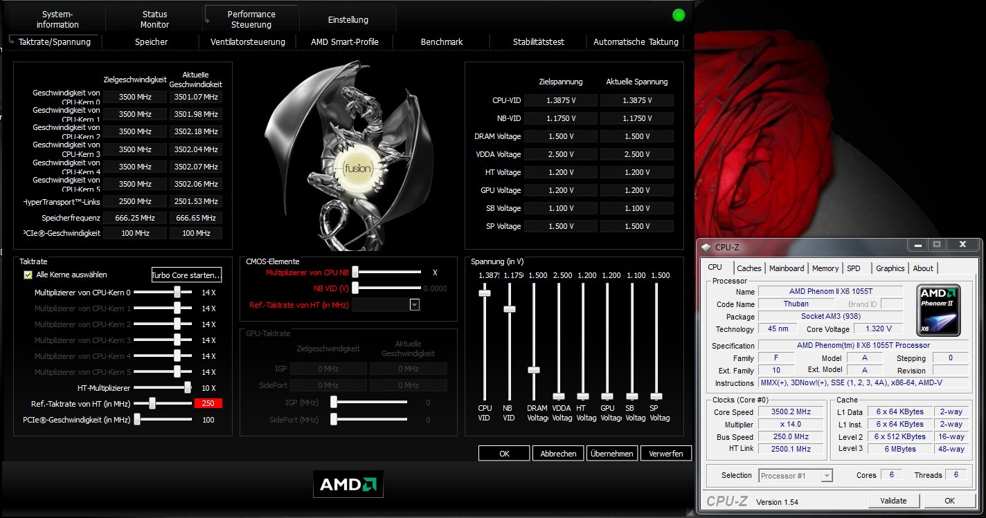

Bei dem Bild mit TurboV sind die linken Daten meine Daten nach dem OCen und die rechten meine Daten im Originalzustand.
Woran kann das liegen?

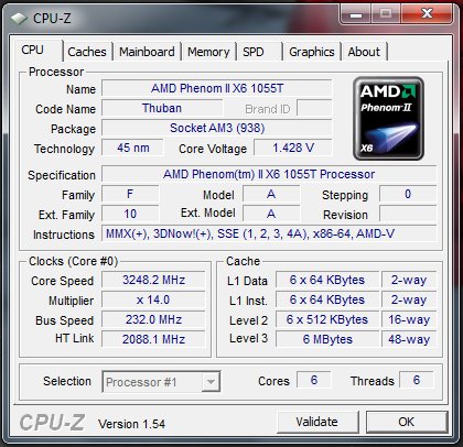

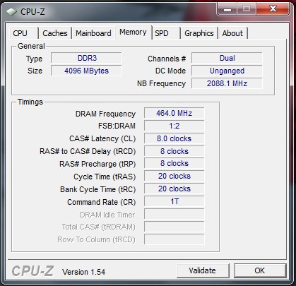

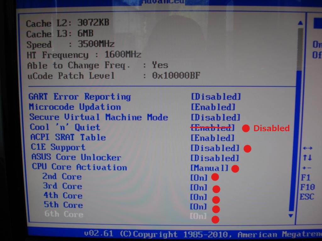

ACPI SRAT Table
Anti Surge Support
Beides auf ENABLED lassen, nicht ausschalten.
Dass du den FSB, DRam Frequency etc. nicht ändern kannst, liegt wahrscheinlich einfach daran, dass die Option "CPU Tweak" oder so ähnlich nicht auf MANUAL eingestellt ist.

Jetzt habe ich das Bios zurückgesetzt. Läuft also wieder mit original 2,8GHz.
Turbo Disable
C&Q Disable
C1E Disable
und dennoch schwankt auch der Multi zwischen 14 und 4 im Idle und zwischen 14 und 7,5 bei Last ?
Ich hab das Gefühl, dieses Asus-Tool nimmt da Einstellungen vor, die nicht erwünscht sind. Läuft das bei Systemstart? Sagt du dem Tool vielleicht auch, dass es diese Einstellungen bei Systemstart direkt ausführen soll?
Wenn ja, weg damit.
Davon ab.. sowieso: Weg damit. Wenn man ernsthaft und sicher overclocken will, macht man das im BIOS und nicht mit irgendwelchen Windows-Tools.
CoreTemp :
Die Auslesung taugt nichts, sie ist schlichtweg falsch.
Habe im BIOS auf 1.375V gefixt, CPU-Z schwankt zwischen 1.392-1.402V und CoreTemp steigt stur 1.475V(!) an. Ziemlicher Unsinn.

Daraus resultiert sich wieder, wärend des Prime Test´s, in CPU-Z und CoreTemp der Multiplikator und die MHz sich auf die hälte reduzieren 😱
Prime läuft an sich komplett fehlerfrei. Was stört ist nur das die Leistung nicht gehalten wird.
Wenn Ihr euren PC mit Prime testet, habt ihr auch CPU-Z oder Core Temp an und überwacht ob der Multiplikator oder die MHz sich ändern?

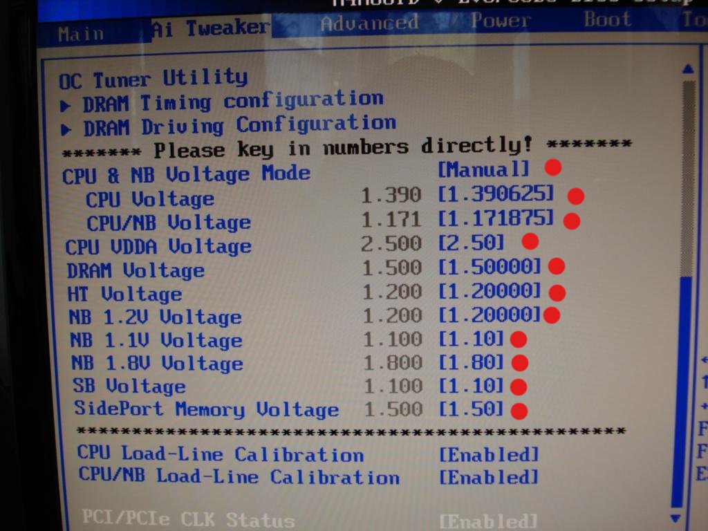

Mach doch mal bitte Screenshots von den Einstellungen.
Also am besten das komplette BIOS.
Systemsteuerung -> System und Sicherheit -> Energieoptionen kann man man ja auch an der Prozessorleistung drehen... hm. Unter "Energiesparplaneinstellungen" deines aktuellen Energieschemas steht "Energiesparmodus" auf "Niemals"?
Da ist nämlich auch ein grobes Prozessortuning (unter anderem) möglich, zumindest was den Verbrauch angeht.
Ansonsten.. die Pics halt. Irgendwas steht nicht so wie es soll.

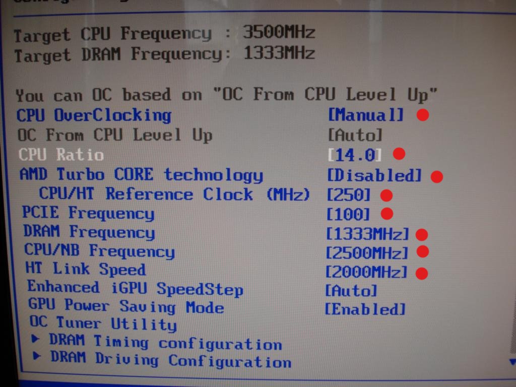

Bin grad nicht mit Zeit gesegnet, nur ganz kurz zum Anfang des Vids:
Bei einem FSB von 250 sollten die dadurch mitübertakteten Frequenzen (DRAM Freq., HT Link Speed etc.) keinesfalls auf AUTO stehen. Dass der RAM das noch mitmacht ist in diesem Fall reines Glück.
Guck nochmal auf die Screens die ich dir geschickt hatte und mach diese ganzen Auto-Einstellungen weg.
Rest später wenn Zeit is 😉

Ich habe gestern gelesen, das die CPU Load-Line Calibration und CPU/NB Load-Line Clibration verantwortlich füt den VDrop ist. Diese soll die Stromschwankungen bei IDLE und Last regeln.
Von Werk aus ist auf AUTO gestellt. Gibt es solch eine Option auch bei dir?
Sollte diese lieber auf Disable sein?

Ne, Load Line Calibration ist bei mir nicht vorhanden. Verschiedene Boards, verschiedene BIOS...
Aber ich würds nicht ausschalten, die Funktion sorgt (angeblich) bei OC für das Finetuning der Spannung und soll genau solche Drops wie bei dir eigentlich verhindern.

So nu hab ich mal das Video genauer angeguckt :
Denke dies könnte es dann wohl sein : CPU Ratio steht auf AUTO. Das ist das, was sich bei mir CPU Frequency Multiplier nennt. Der Multi eben. Den bitte auf 14 feststellen.
Dann kann der unter Win nicht mehr verändert werden und schwupps, müssten auch die damit zusammenhängenden Spannungsschwankungen weg sein.
Ich würde mir so wünschen, dass ich die CPU Ratio verändern könnte 🙁
Leider kann ich im Bios nicht draudrücken um sie auf 14 zu stellen. Sie bleibt stur auf AUTO. Egal welches Profil ich bei CPU Overclocking nehme (AUTO,Manual,CPU Level UP,Overclock Profil) er bleibt auf AUTO.
Ich weiss, dass ich keine CPU BE version habe und somit der Multi nicht zu ändern ist, aber ich will ihn dann so wie in dem 2. Video wenigstens auf 14 stellen können.

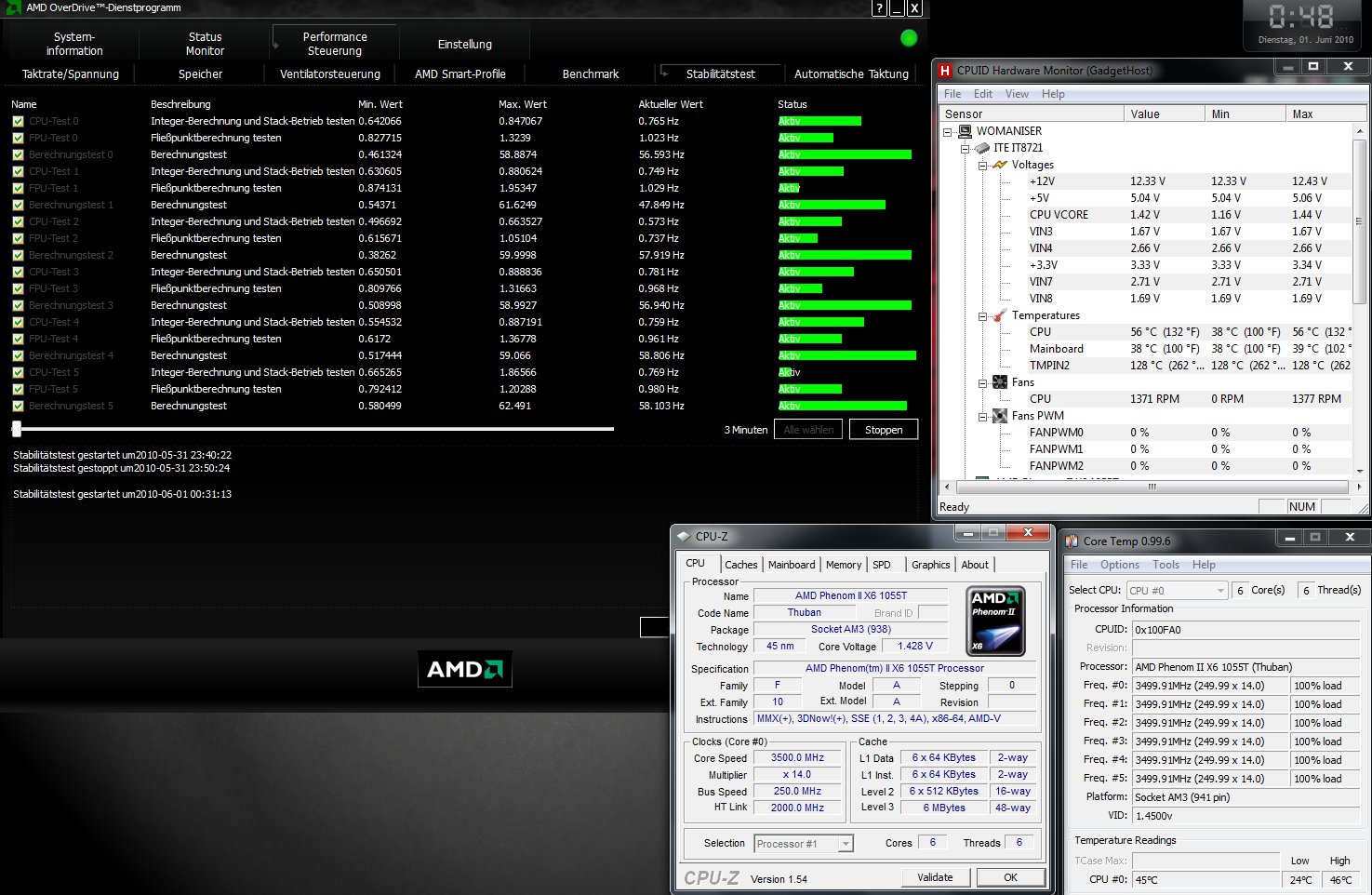

Nachtrag:

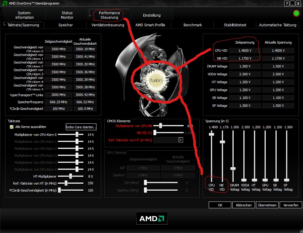

So, ich habe jetzt deine Werte im Bios übernommen sodass nichts mehr auf AUTO steht. Wobei die CPU Ratio nicht änderbar oder fixierbar ist.
Ich habe ein Stabilitäts-Test gemacht
1. mt dem AMD Over Drive
Zur überwachung hatte ich laufe:
CPU-Z
HWMonitor
CoreTemp
Ergebnis:
Wärend des 20 Minütigen Stress-Tests blieben die Werte (Vcore,VID,3500MHz,Multiplikator,Temp) konstant und ohne Fehler oder großen schwankungen.
2. Test mit gleichen Überwachung-Tools in Prime95
Ergebnis:
Wärend des 1 Stündigen Tests schwankten die Werte 3500MHz auf 1750MHz und der Multiplikator von 14 auf 7,5.
Ca. 30-60 sekunden nach jedem Leistungsabfall stellte sich alles wieder auf volle Möhre.
Höchsttemperatur lag bei 51 Grad. (2x 120mm BQT Silent Wings, noch nicht verbaut)
Wärend des gesamten Tests in Prime hatte ich,
Keine Fehler
Keine Abbrüche
Kein Ausfall einzelner Kerne
Kann man hier jetzt von einem stabilen System ausgehen?
Hm, ist doch Blau und nicht Grau, von daher muss man's auch ändern können.
Tasten "+", "-" oder gleich direkte Eingabe von Zahlen probiert?
Ich werd bekloppt:
Durch direkteingabe hats geklappt den Multi im Bios auf 14 zu setzen.
Gebracht hats aber leider nichts 😡

Edit : Es läuft keine Turbo/OC-Software (AMD Overdrive oder der AsRock OC Tuner nebenbei oder im Systemstart, die sind komplett abgeklemmt).
Prime am rennen. Cpu-z zeigt nur die üblichen 0,1V-Abweichungen an, in CoreTemp bewegt sich garnichts, weder Multi noch Spannung. Keine Drops auf 4.0 oder 7.5.
Temperatur nach jetzt nach 20min Prime -> 53°C

Hallo, ich habe das gleiche Problem mit der Multireduzierung. Hast Du schon eine Lösung? Habe alles ausprobiert!!
Ich habe das Asus M4A88T-M.
"Alles ausprobiert" heißt was bitte?
Cool&Quiet disabled?
Enhanced Halt State (evtl. auch mit "C1E" bezeichnet) disabled?
Multi im BIOS auf 14 gefixt?
(Multiplier/Voltage Change muss auf MANUAL stehen,
CPU Frequency Multiplier auf "14x" gesetzt werden.
Zur Stabilisierung der Spannung einen festen Wert bei CPU Voltage setzen. Siehe oben, für 3,5Ghz reichen mir z.B. 1,3 Volt)
Wenn das alles beachtet ist, kann(!) Windows den Multi garnicht mehr verändern wie es will.
Bei mir geht das, wie bereits früher erwähnt, problemlos.
Keine Spannungsschwankungen und keine Multiveränderungen.
Der Prozessor reduziert seine Spannung und seinen Multiplikator von 14 auf 7,5 schon ab ca.52 Grad Celsius bei Vollast. So ist kein normaler Betrieb im Vollastbereich möglich.
Ich habe versucht die Temperaturen auszulesen, aber kein aktuelles Tool ( Everest neueste Beta-Version, HW Monitor, Core Temp usw. ) sind in der Lage den Temperatursensor des MB abzufragen. Nur die Einzelcores werden angezeigt. Die CPU Temp. wird ja errechnet.
Lediglich das Tool PC Probe2 von Asus funktioniert.
Dann ist mir aufgefallen, das der Multidrop auf 7,5 und der V-Core Drop erst ab ca. 52 Grad eintreten ( viel zu füh, da der Lüfter erst jetzt volle Leistung zeigt). Das System hat nur noch halbe Leistung, bis die Temperaturen wieder 48 Grad erreichen. Dann geht das Spiel wieder von vorne los.
Ich habe ein Bios Update gemacht bzw,. alle 4 Bios Versionen durchprobiert ohne Erfolg.
Auch die Energiemodi in Windows7HPX64 und die Überwachungseinstellungen im Bios habe ich alle durchprobiert.
Ich habe sogar die Turbo Core Funktion abgeschaltet und es auf die vorgesehenen 6x2800 Mhz versucht.
Ich tippe auf einen Bios Bug (Thermaldrop bei 52 Grad ? ). Das darf nicht sein. Ich betreibe noch nicht einmal Overclocking.

Hey Goofy:
Mach mal bitte folgendes und zwar genauso (nicht denken quatsch dass lass ich weg) mach es so und schau obs geht. Wie du siehst, bei mir klappt alles wunderbar:
1. Mach dir das neueste Bios drauf.
2. Mach einen CMos Reset
(Jumper auf dem Board umstellen und wieder zurück)
3. Jetzt fängst du mit allen Einstellungen im Bios an.
Übernehme alle Einstellungen die ich mit einem Roten Punkt markiert habe.
4. Installiere dir das Tool "AMD OverDrive".
Mach nur diese 2 Einstellungen die auf dem Bild markiert sind:
V-Core und NB.
5. Neustarten und einen X6 1055T @ 3,5 GHz genießen
(ohne Multischwankungen)
PS: Deine Einstellungen könnten ein wenig abweichen,
falls du 1600er RAM benutzt.
