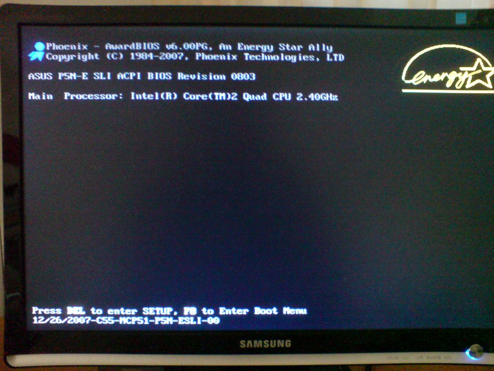

OOOkay, neues Board, altes Problem.
So einfach war's dann wohl doch nicht, dann mach ich mich nochmal an den RAM zu schaffen ^^
EDIT:
Hab jetzt mal auf 1,9V und 667MHz gestellt.
Hast du denn jetzt beim FSB auch was verändert oder nur RAM einstellungen (sprich linked od. unlinked)
Stand, Sonntag 16.3.08:
@schwarzerkapuzi:
hab deine RAM-einstellungen übernommen, hat nix gebracht.
Ich bin dann draufgekommen dass evtl. die Graka zu wenig Saft kriegt oder sowas in die Richtung und hab mal ne ältere Graka (ohne zustätzliche Stromversorgung) eingebaut, ging genau so wenig.
Was mich jetzt zu dem Schluss bringt:

Ich bin auch trauriger Besitzer des P5N-E SLI und habe auch die Probleme das der PC im Kaltstart sporadisch nicht startet, er bleibt immer vor dem RAM-Test hängen (siehe Anhang). 🙁
Mein System:
P5N-E SLI (Bios 0901)
Q6600 (2,4 Ghz)
Geforce 8800 GTS
2 x 2 GEIL PC2-6400
BIOS ist aktuell 0901 habe aber auch schon 0608, 0801, 0803 getestet ohne Erfolg.
Es liegt aber ganz sicher am Speicher und nicht an der Tastatur oder so, habe schon alles ausgiebig getestet.
4 x 1 GB GEIL PC2-6400 lief auf dem Board nur mit 667 Mhz und auch nicht stabil, bei 800 Mhz mit 4 Riegeln startet der PC überhaupt nicht, das Board mag es nicht wenn alle Slots belegt sind.
Habe jetzt 2 x 2 GB vom gleichen Speicher, läuft zwar mit 800 Mhz aber wie gesagt bleibt der PC sporadisch im Bios hängen. Speicher im gelben oder in den schwarzen Slots macht auch keinen Unterschied. Blue Screens oder Einfrieren habe ich eigentlich garnicht.
Wie bei meinen Leidensgenossen startet der PC mit nur einem Riegel im Single-Modus ohne Probleme, nur mit 2 Riegeln im Dual-Modus gibt es das Problem.
Latenzzeiten 4-4-4-12 (Herstellerangabe) und 5-5-5-15 machen keinen Unterschied und Volt ist eingestellt wie auf den GEIL Riegeln angegeben (2.0 V)
