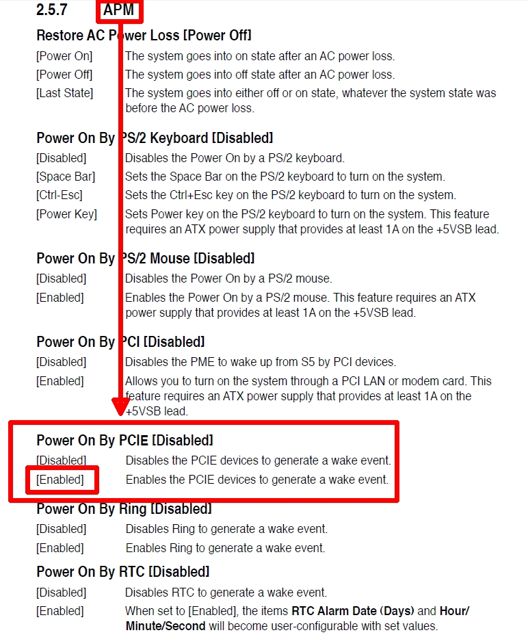

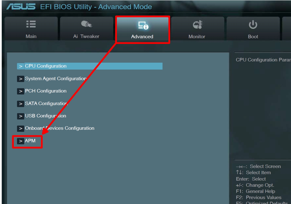

Die Bootprobleme - wie einst schon bei P35-Chipsätzen anzutreffen - sind bei der P8P67-Serie nicht unbekannt; scheint ein BIOS-Problem zu sein, welches Asus zwar bekannt zu sein scheint, bislang jedoch noch nicht bereinigt wurde.
In jedem Fall, zur Sicherheit, die Festplatte nochmal mit den WD auf Fehler prüfen, ansonsten einen ordentlichen CMOS-Reset probieren (Netzstecker gezogen) und anschließend die BIOS-Settings neu setzen.
Eine korrekte Systemverkabelung und fehlerfreien Einbau aller Komponenten vorausgesetzt (Abstandshalter/Board, 8-pin EATX12V-Anschluss etc.) sowie bei weiterhin bestehendem Boot- bzw. An-/Aus-Problem:
  • BIOS aufrufen
  • Advanced > APM > Power On By PCIE auf [Enabled] stellen
  • F10 (abspeichern) & booten
Bei vielen Usern soll das wohl helfen.
MfG.
