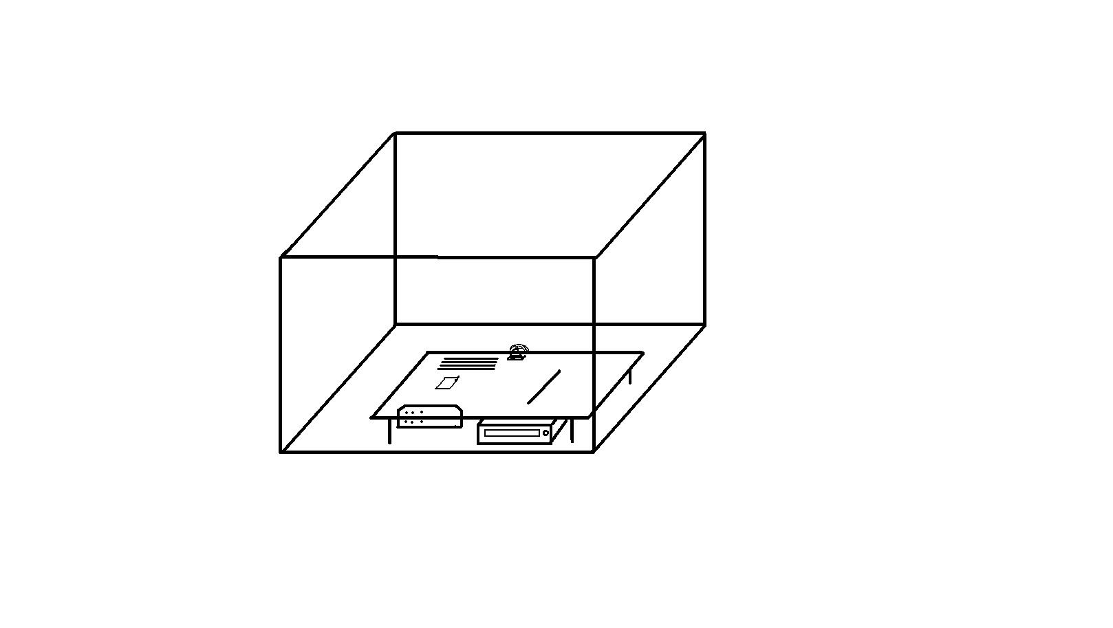

Genau!
Ich hätte zB das Mobo ganz normal unten reingeschraubt. Dazwischen hätte ich Abstandshalter gestzt und darunter alle Kabel, sowie auch das Laufwerk, verlegt...
So wie es jetzt ist kannst du nur schwer Sachen verstecken...

Ich mach gleich mal n Pic it Paint...
Beispiel.jpg:bigok:
Bin bei sowas net der King...🙂
Das Mainoard flach auf den Boden legen, für die Anschlüsse dann eetwas aus der Seite sägen, wie beim Laufwerk. Das ganze Gekabele dann unter den Komponenten verlegen, dann sieht man nichts mehr davon.
