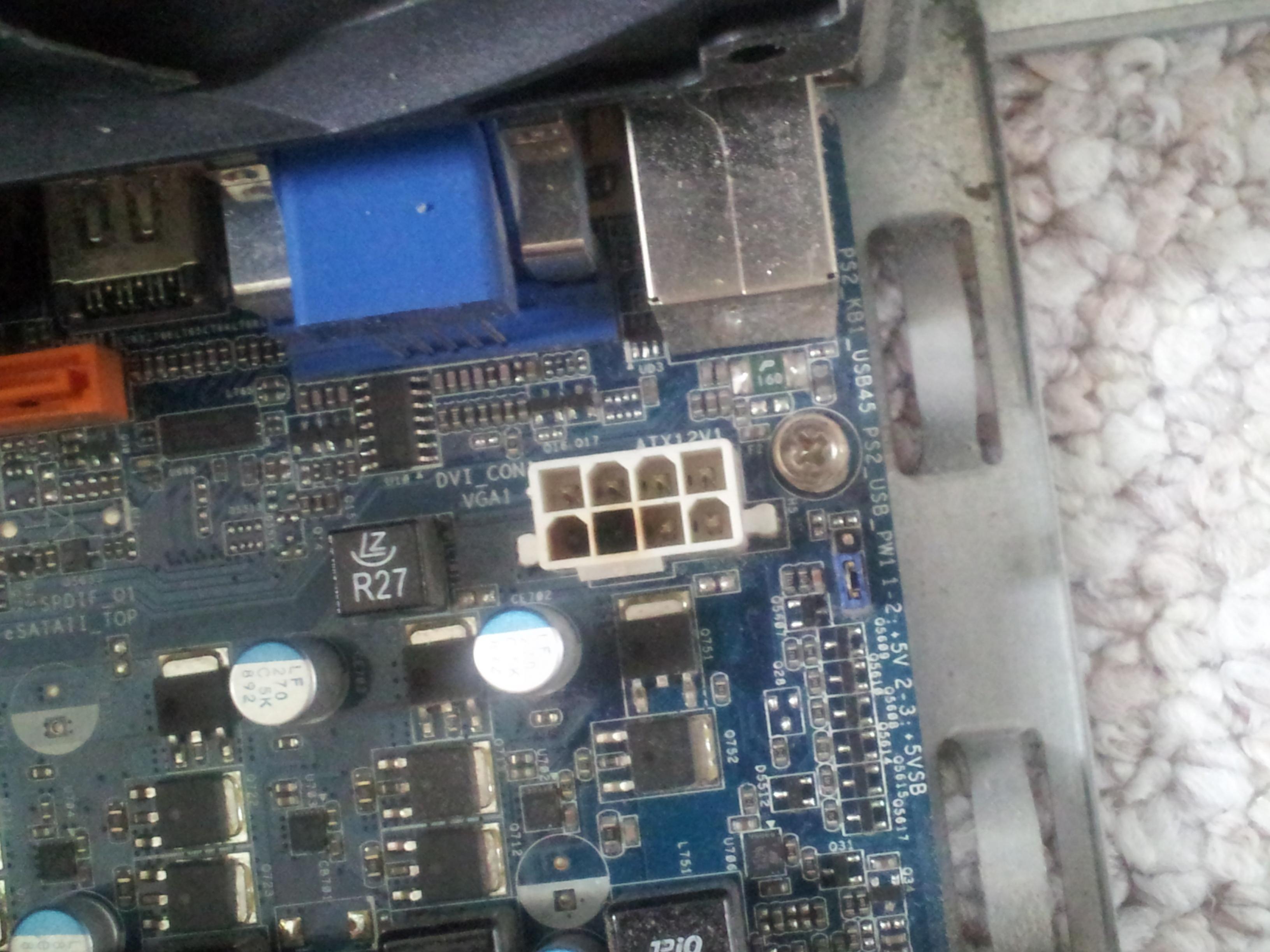

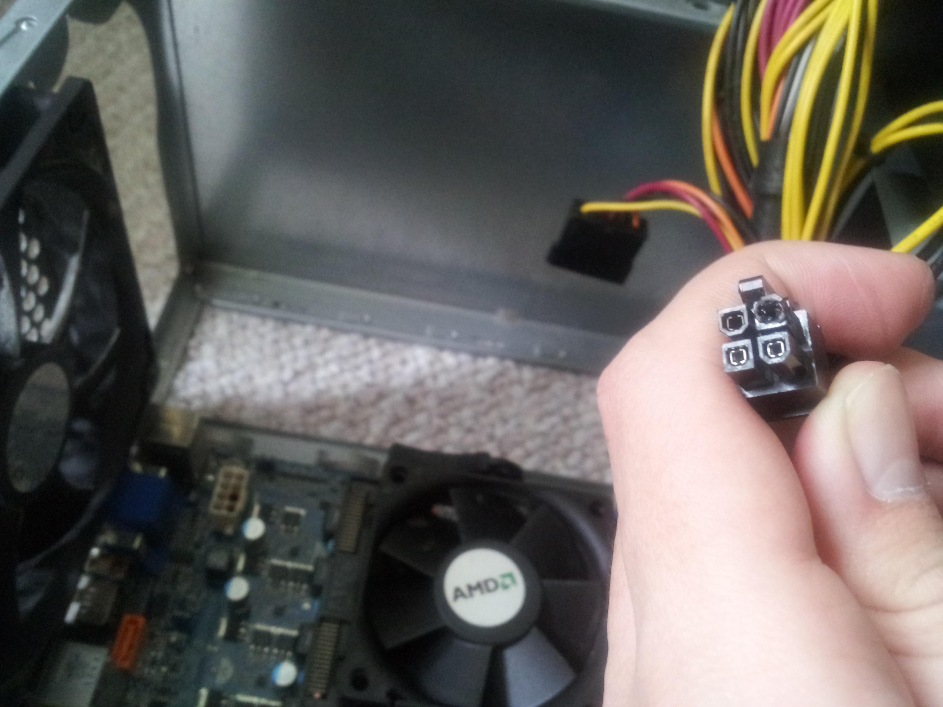

ich hab grad eben nochmal alle Anschlüsse die vom NT ausgehen überprüft tatsächlich eine Buchse + Stecker gefunden die total verschmorrt sind.
(siehe Bilder im Anhang)
Kann das der Grund sein und ich muss nicht mit einem anderen NT rumhantieren? Wenn ja wie kann ich die Dinger austauschen? ich muss gleich los, nach dem DFB Pokal Spiel kann ich nochmal genauer hinsehen falls nötig 😉

oh das sind die 8pin (4+4pin) stromanschlüsse für die cpu, da ist auf jedenfall ein neues netzteil fällig.
so wie das aussieht, kann es auch sein, das du ein neues board benötigst
Das passt ja zur Beschreibung.
Leider sieht der Markt da nichts zum kostengünstigen Beheben vor, denn ich weiß weder für den Stecker am Netzteil, noch für die Buchse auf dem Mainboard eine Bezugsquelle. Außerdem lässt sich die Mainboard-Buchse garantiert nur mit brachialer Lötpower auslöten.
Daher wird es wohl ein neues Board und ein neues Netzteil werden.
Alles vermutlich nur wegen einer nicht gut klemmenden Buchse.
Bastellösung:
Mit kleinem (Uhrmacher-)Schraubenzieher die betroffenen Mainboardkontakte säubern und mit etwas Vaseline oder anderem säurefreien Fett schützen.
Am Netzteil den Stecker abschneiden und an die Leitungen ein Stück mit Stecker von z.B.
mit allen 8 Leitungen anlöten. Immer 2 Drähte vom Stecker auf einen vom Netzteil - Farben (Polung) beachten. Lötstellen gut isolieren (Schrumpfschlauch). Es geht auch ein 8pol-Anschluß von einem abgerauchten Netzteil. Durch die Verteilung des Stroms auf 8 Kontakte sollten im Notfall die angerauchten entlastet werden.
Du kannst ja auch mal mit einem Leih-Netzteil probieren, ob die 2. Hälfte des 8pol-Steckers (4+4) für einen Betrieb ausreicht. Die Leitungen kommen von einem Lötpunkt im Netzteil und könnten auf dem Board auch verbunden sein - nur mehrere Drähte zur Querschnittsvergrößerung.

Oje, dass sieht gar nicht gut aus. Hier sieht man schön (oder eben weniger schön) was ein mieses Netzteil ohne die notwendigen Schutzmechanissmen, mit der Hardware alles anstellen kann, wenn es sich "verabschiedet"..
So wie der NT.Stecker sowie die Mainboardbuchse aussehen, müßen schon erheblich höhere Ströme gefloßen sein, als für das was die Bauteile eigentlich nur ausgelegt sind.
Die Wahrscheinlichkeit, dass dein Netzteildefekt jetzt andere Komponennten mit in den "Niedergang" gerissen hat, ist mehr als wahrscheinlich.
Mit viel Glück ist nur das Mainboard mit ins "Nirvana" eingezogen, und andere Komponennten haben es u.U. noch überlebt, aber weitere Zerstörungen sind nicht auszuschließen. Ich denke hier an die CPU, dessen Stromversorgung ja über den Anschluß gedeckt wird, aber auch der Arbeitsspeicher, ja selbst die Grafikkarte kann betroffen sein.

Ich vermute, daß hier weder Netzteil noch Mainboard in der Elektronik schadhaft sind. Der Schaden sollte sich auf den Verkohlten Steckverbinder beschränkem. Über diesen fließen bei einem 125W-Prozi mindestens 10A. Das ist eine Stromstärke, die auch ein Schukostecker bei 2000W verkraften darf, allerdings mit anders ausgelegten Kontaktflächen.
Wenn da an dieser Stelle schlechter Kontakt ist, wird der Stecker warm und durch den höheren Widerstand fließt der Strom über den anderen Kontakt, der sich dann auch erwärmt. Das geht solange, bis kein Strom mehr fließt. Die Erwärmung kann allerdings bis zum Glühen der Kontakte führen - Brandgefahr!
Aber Schäden an Netzteil oder Motherboard kann man nur durch Überprüfen ausschließen.
Deshalb der Test mit einem anderen Netzteil unter ausschließlicher Benutzung der bisher nicht genutzten Kontakte.
Wenn da der Rechner funktioniert, kann man die Kontakte am Board säubern und am Netzteil einen neuen 8pol-Stecker zum Einsatz bringen, damit pro Kontaktpin weniger Strom fließt. Die 12V liegen ja noch an, wenn die Lüfter drehen, allerdings wird ein 4pol-Stecker an dieser Stelle in kurzer Zeit wieder rauchen. Durch die Erwärmung und Reinigung ist eine neue Korrosion nur eine Frage der Zeit.
Ob der neue Stecker (auf jeden Fall 8polig) am alten Netzteil angelötet wird oder ob er an einem neuen Netzteil hängt, ist Sache des Geldbeutels.
Ich würde hier ein neues Netzteil bevorzugen und eine Verlängerung einsetzen, damit im Falle des erneuten Rauchens kein Lötkolben benötigt wird. Außerdem ist das LC6550 mit seinen 1x25A auf 12V für moderne Rechner etwas schwach. Da bringen die modernen 400er NT schon 30A und mehr.
