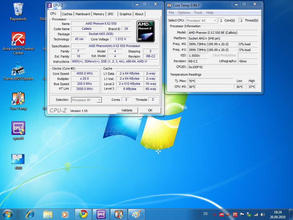

Ja hab ich. Als X3 bootete er ins Win und ich konnte sogar ANNO1404 zocken. Sobald ich jedoch Prime laufen ließ, stürzte er mir hoffnungslos ab. Als X4 ging dann garnix mehr...nicht mal mehr booten. Beim Win7 Screen mit den 4 farblichen Bällen die zum Logo verschmelzen, frierte der Rechner ein. Ich kann übers Bios auch die einzelnen Kerne in versch. Kombinationen frei- und abschalten, aber hat alles nix gebracht.
Dafür läuft er als x2 echt klasse. Zocken kann ich mit Vcore1,5 bei 4Ghz, und die Temps bleiben auch noch im Rahmen. Primestable läuft er mit 3,8 Ghz.

Doch, die rudimentären OC-Funktionen hat das Board, siehe
Ich vermute eher das mein Board nicht so gut zum OCen geeignet ist, weil ihm durch die Hardwareausstattung Grenzen gegeben sind. Z.B. Eine Headpipekühlung der Mosfetts oder der NB fehlt hier völlig.
Daher habe ich auch das aktuelle im Auge.
Hab noch ein Sreenshot angehängt, wie Du siehst gehe ich hier ausschließlich über den Multi...
