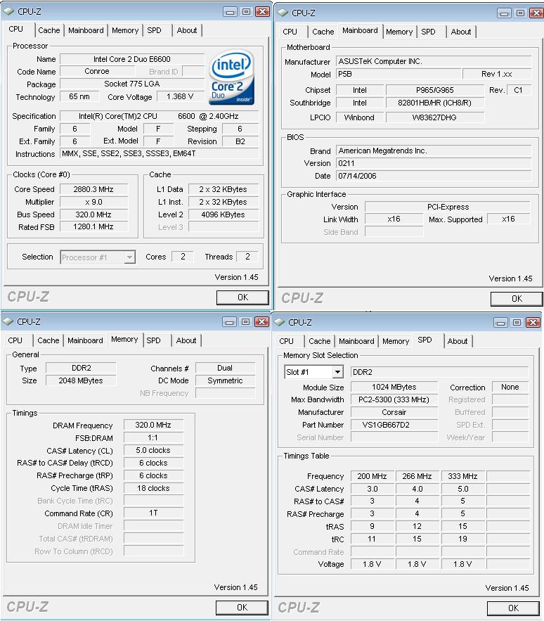

e6600 nur bis 2,88 gebracht - ziel 3,1
asus p5b
2x corsair ddr2 pc2-5300 (333 mhz), 1024 mb
hab den pc jetzt aber auf den normalen einstellungen, wegen reset!
Ok bei dem Mainboard kann (und wird es wahrscheinlich) das mit der FSB Grenze wirklich sein.
Hast du mal ein Biosupdate versucht? Bei mir ging der FSB dann höher, stabiel.

1. das hab ich in einem anderen forum gepostet gekriegt:
Am RAM liegts nicht, der läuft innerhalb der Spezifikationen. Gibt also nur drei Möglichkeiten:
a) die CPU macht den FSB nicht mit, da kannst du nichts machen
b) die Spannung reicht für 330Mhz aber nicht für 340Mhz FSB, dann könntest du weiter erhöhen, wobei mir die beschriebenen Startprobleme bei 320Mhz zu denken geben würden
c) der Chipsatz macht den FSB nicht mit, dann könntest du versuchen, dort die Spannung zu erhöhen, da wäre ich aber ganz vorsichtig und Erfolg muss das nicht bringen. Irgendwann ist halt Schluß
SO: bios erfolgreich auf neueste version geuppt.
FSB 340- Vcore auto- pc startet nicht mehr.
FSB 330- Vcore 1,4 (das kleineste was man einstellen kann bei der neuen bios version!!) : stabil
ziel wäre halt mind FSB 355...vll gehts ja aber einfach nicht höher als 330... 🙁
Die Antworten sind im Prinzip ja das was wir dir auch gesagt haben.
Das kleinste ist 1,4 Volt? Beim Prozessor? Ähm das kann nicht sein. Hast du auch wirklich das richtige Bios geladen? Klingt sehr komisch.
ja hab mich auch voll gewundert! aber ich kann nix anderes auswählen, nur ab 1,4 bis ca 1,8 glaub ich und sonst auto!
bios müsste sicher das richtige sein..das neueste asus p5b 2104! vcore ist bei cpuz jetzt auf 1,34
bräuchte nur noch genauen hinweis bzw angaben wie/wo und um wieviel ich die northbridge spannung für den chipsatz erhöhe!
