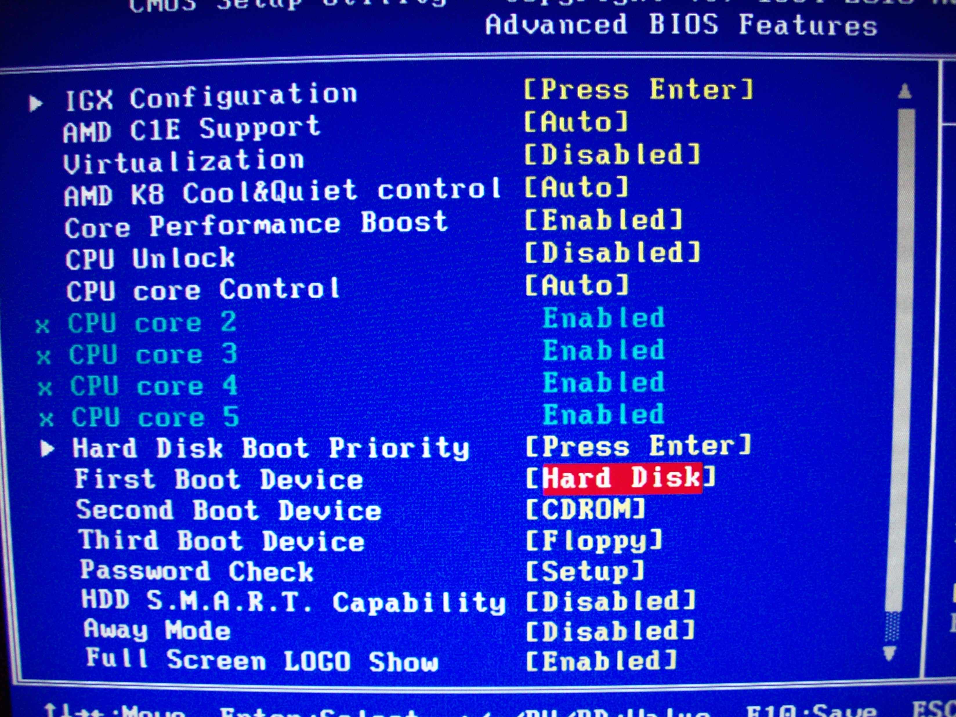

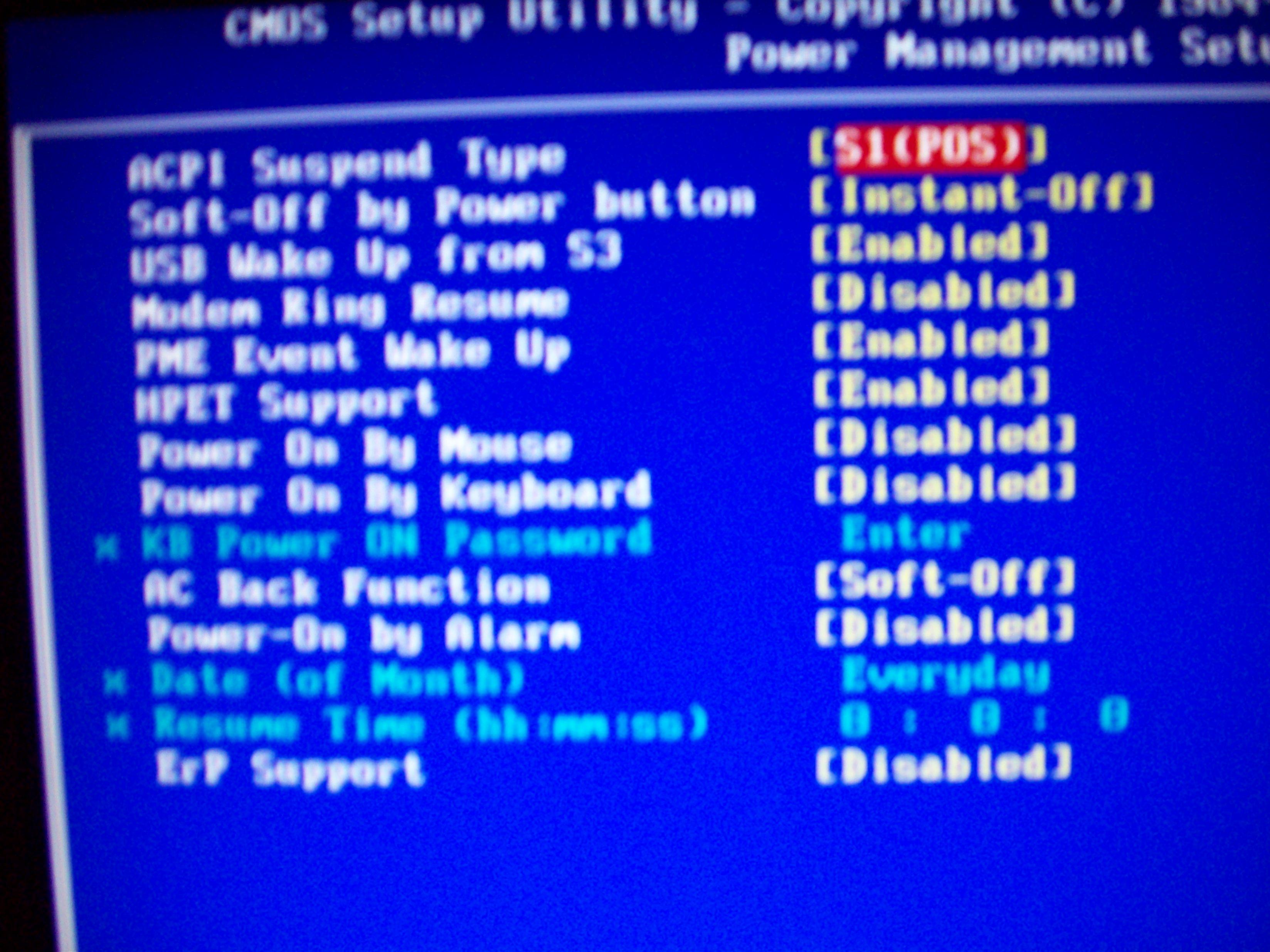

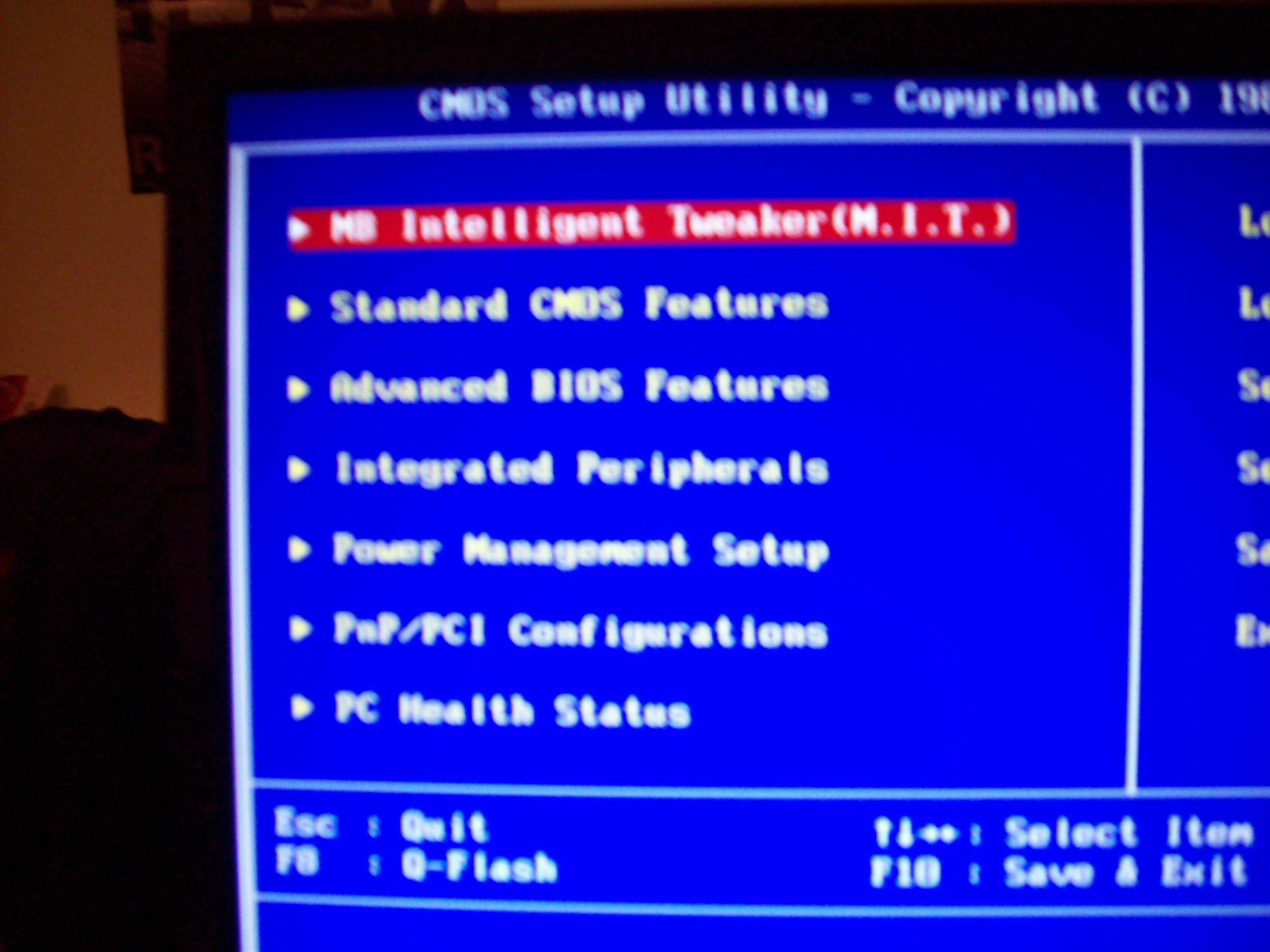

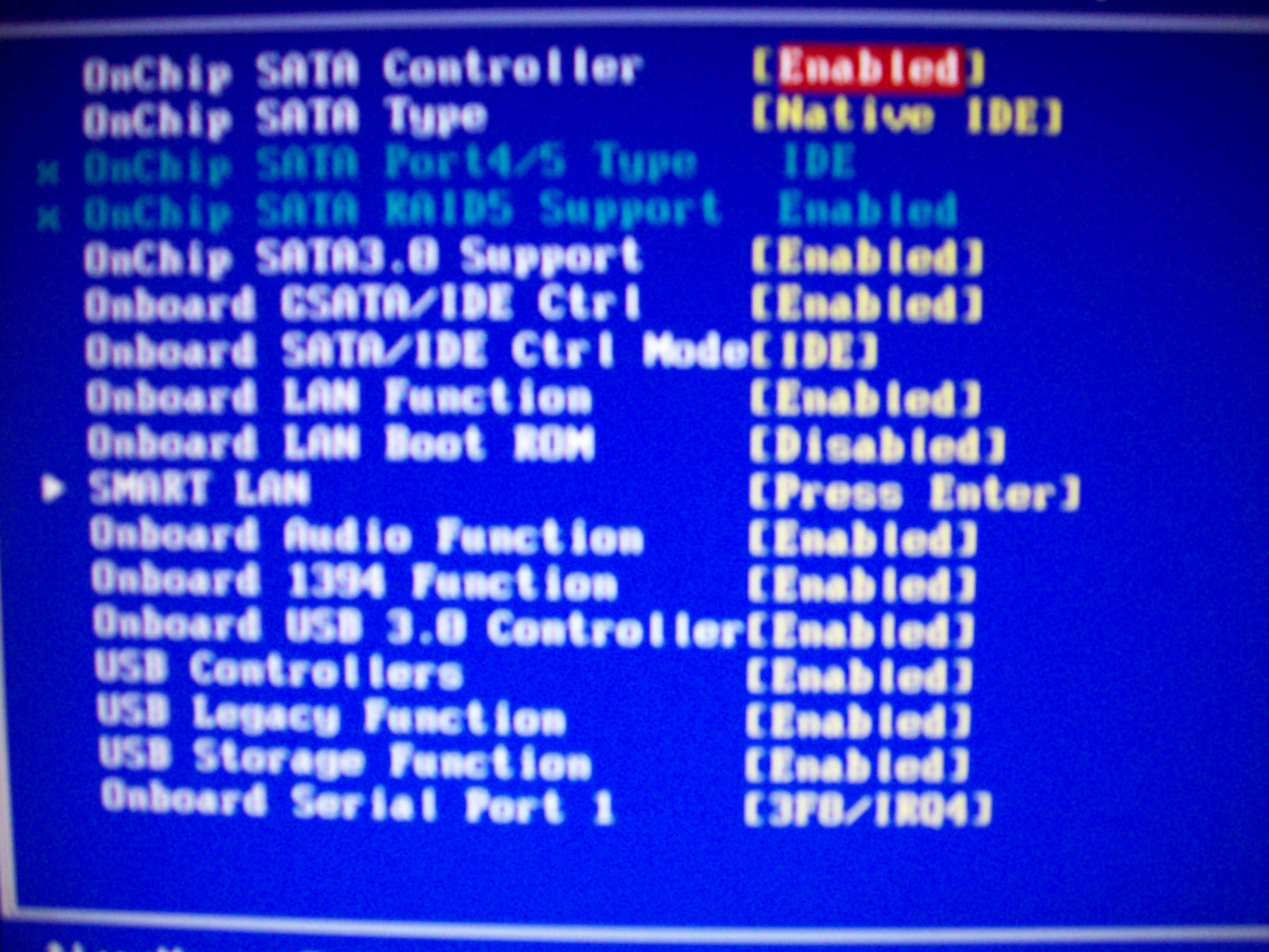

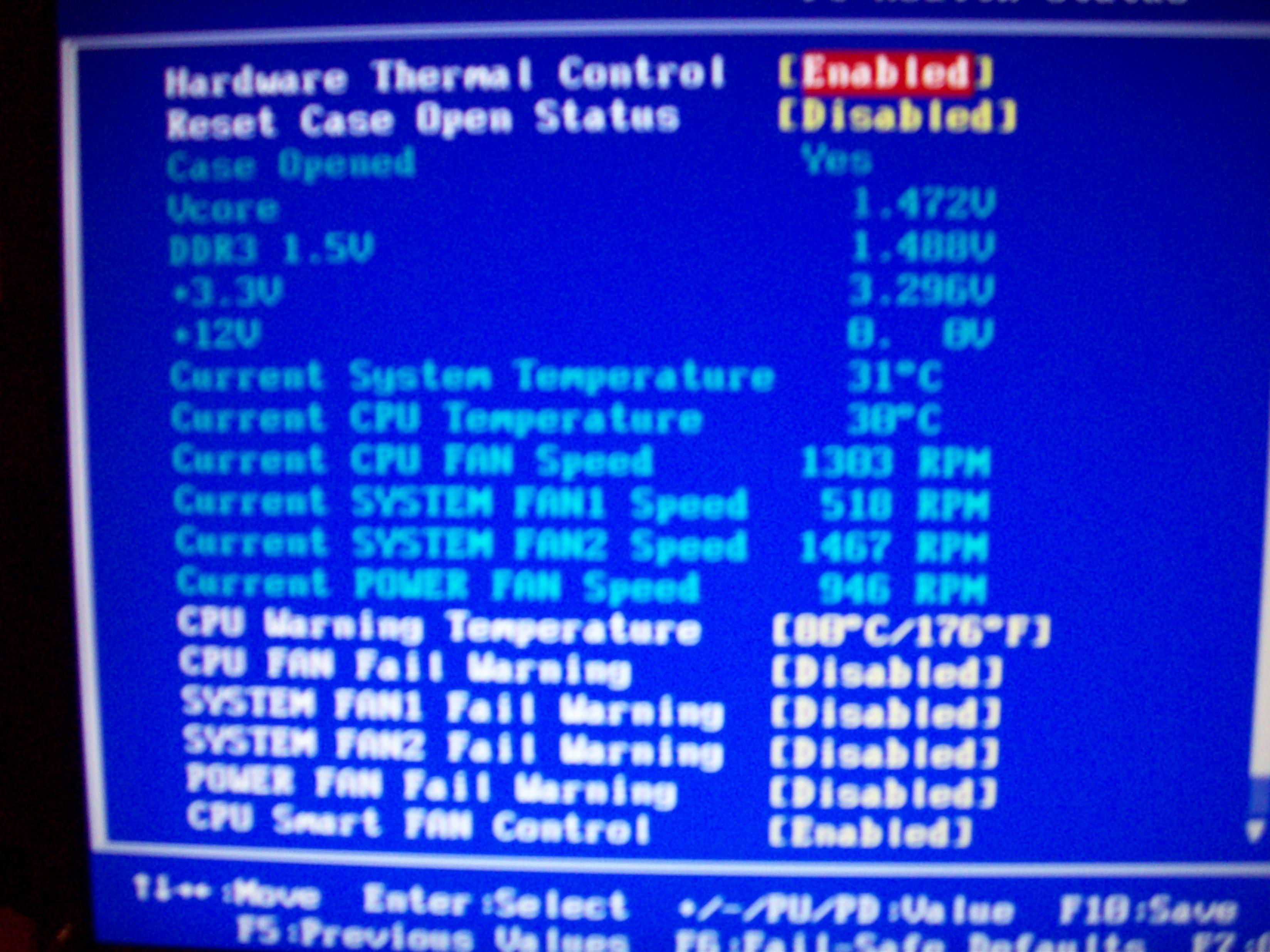

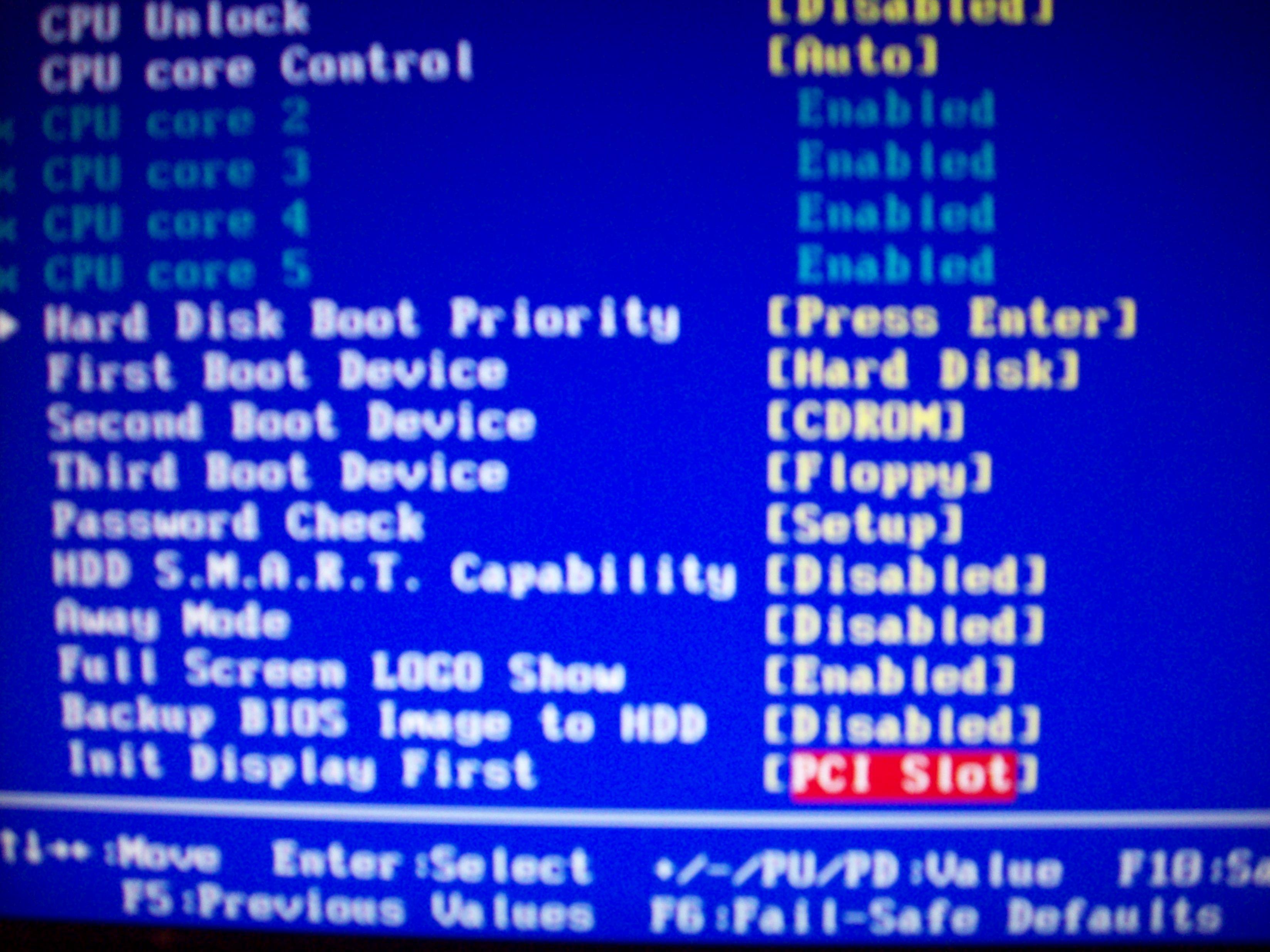

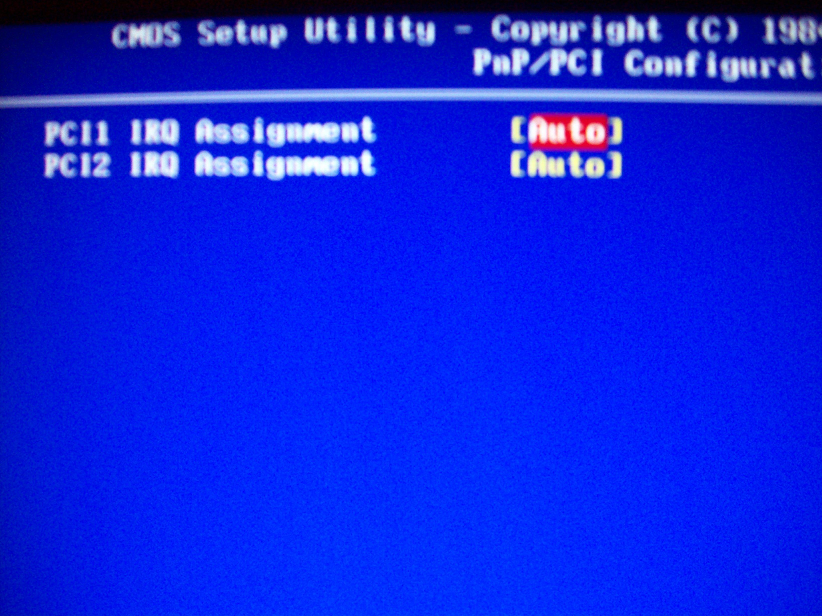

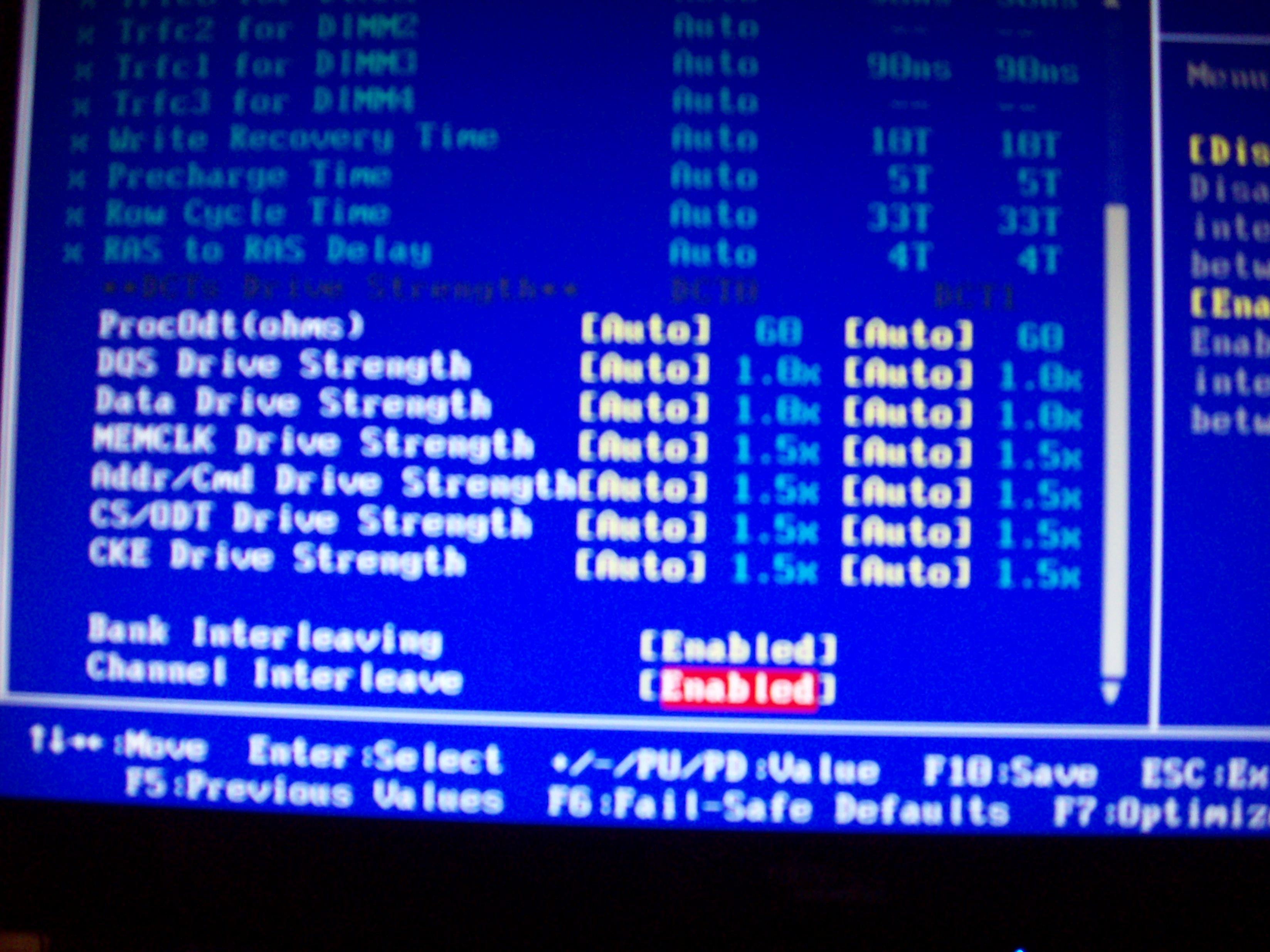

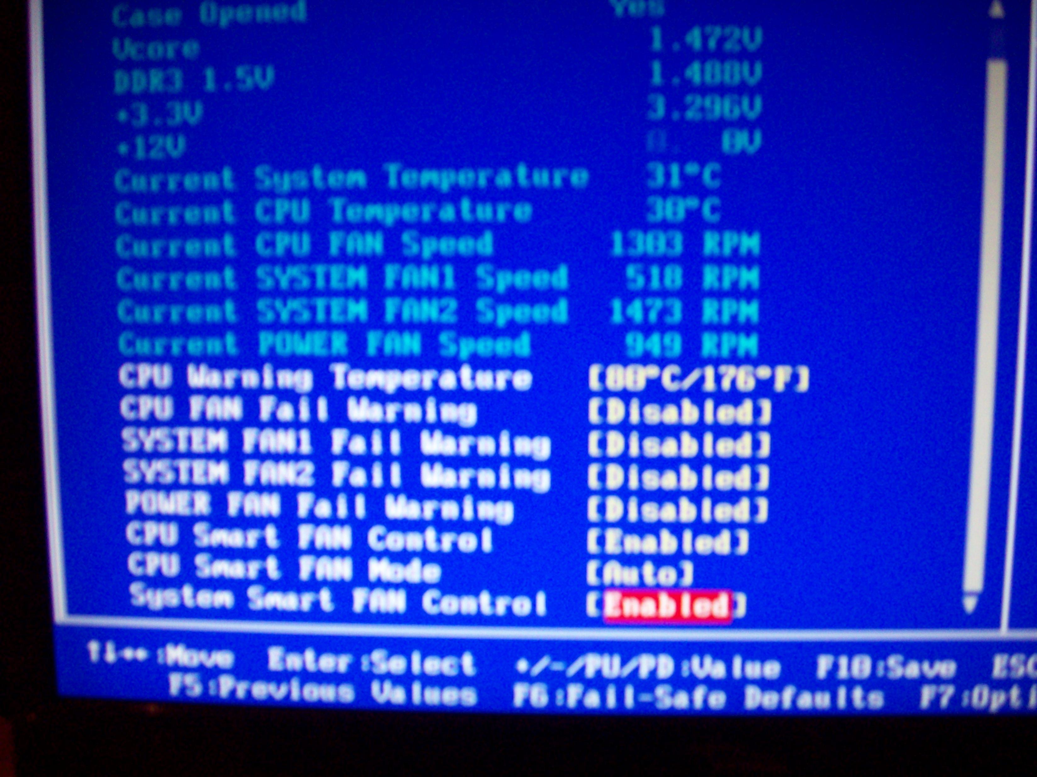

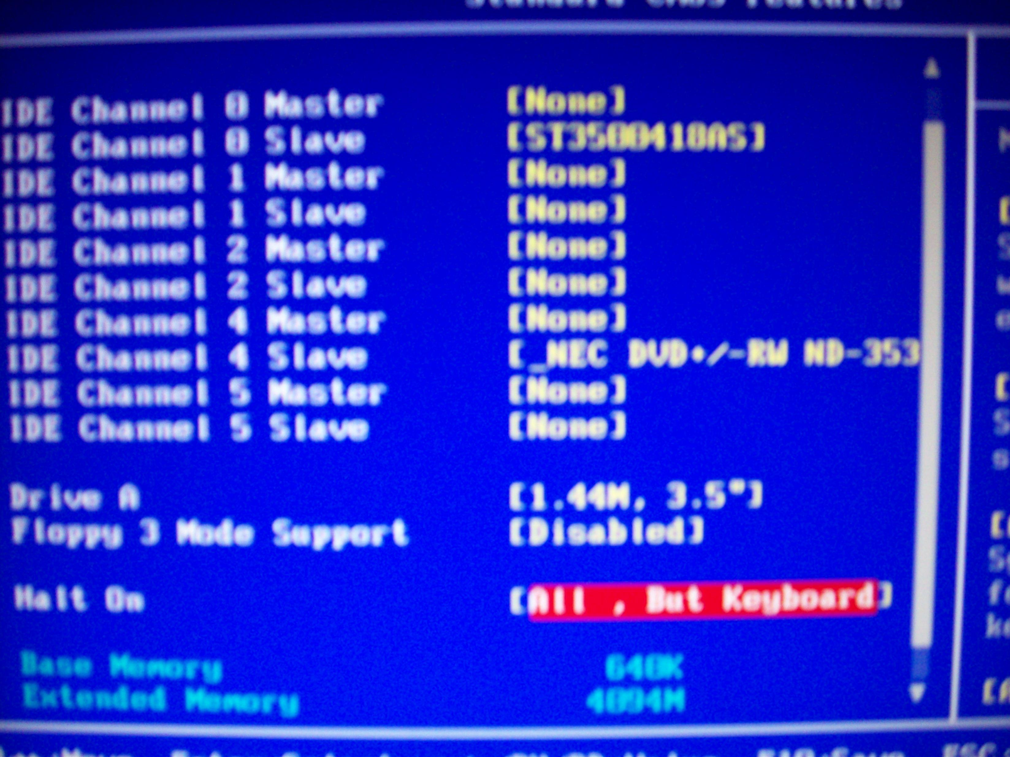

Okay ich habe von allen meinen Bios Einstellungen Bilder hochgeladen.
Ich habe außerdem gelesen, das es nicht so gut ist, Windows auf anderen Computern zu installieren, weil bei der Installation schon Treiber installiert werden. Ich habe es ja an meinem alten Rechner installiert. Kann es daran liegen? Wenn ja, wieso kann ich dann nicht auf diesem Rechner Windows installieren?
Das verstehe ich jetzt nicht so ganz. Du hast Windows auf einem anderen Rechner installiert und das Windows (die Festplatte?) dann auf diesen Rechner übernommen?

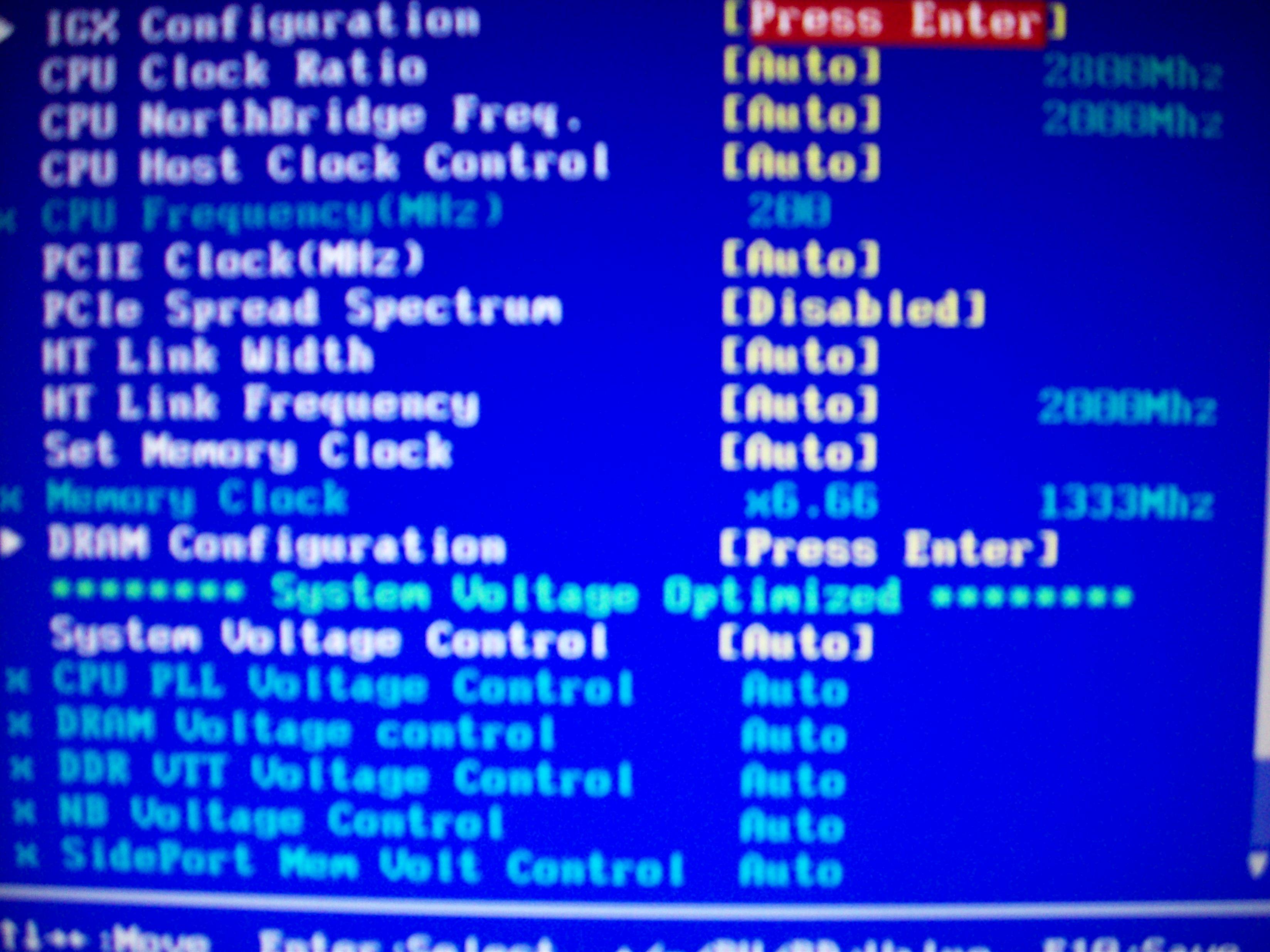

Du hast die BIOS-Bilder von deiner DRAM-Configuration vergessen. Geh mal da ins Menü rein und mach bitte Bilder.
Ja, ich habe es auf meinem alten Rechner auf die neue Festplatte installiert.
Ich hoffe das war nicht schlimmes. Aber deswegen hat sich noch nichts an der Lage geändert (damit meine ich, dass bei der normalen Installation auf dem neuen Rechner immernoch die selben Fehlermeldungen erscheinen) deswegen denke ich es ist nicht kaputt gegangen.

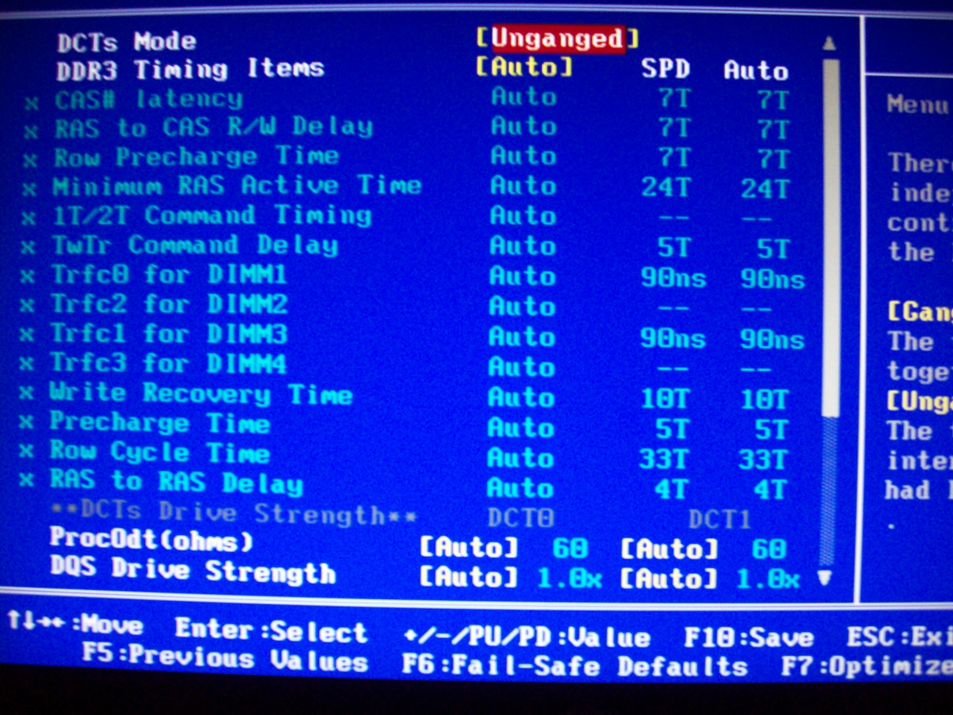

Hier ist außerdem das fehlende Bild. Dram hat mir nicht viel gesagt, deshalb habe ich einfach davon ein Bild gemacht, welches noch ausversehen gefehlt hat.
Schau dir oben das zweite Bild an. Dort findest du den Menüpunkt DRAM-Configuration. Und davon brauche ich ein Bild.

Hier sind die fehlenden Bilder.
