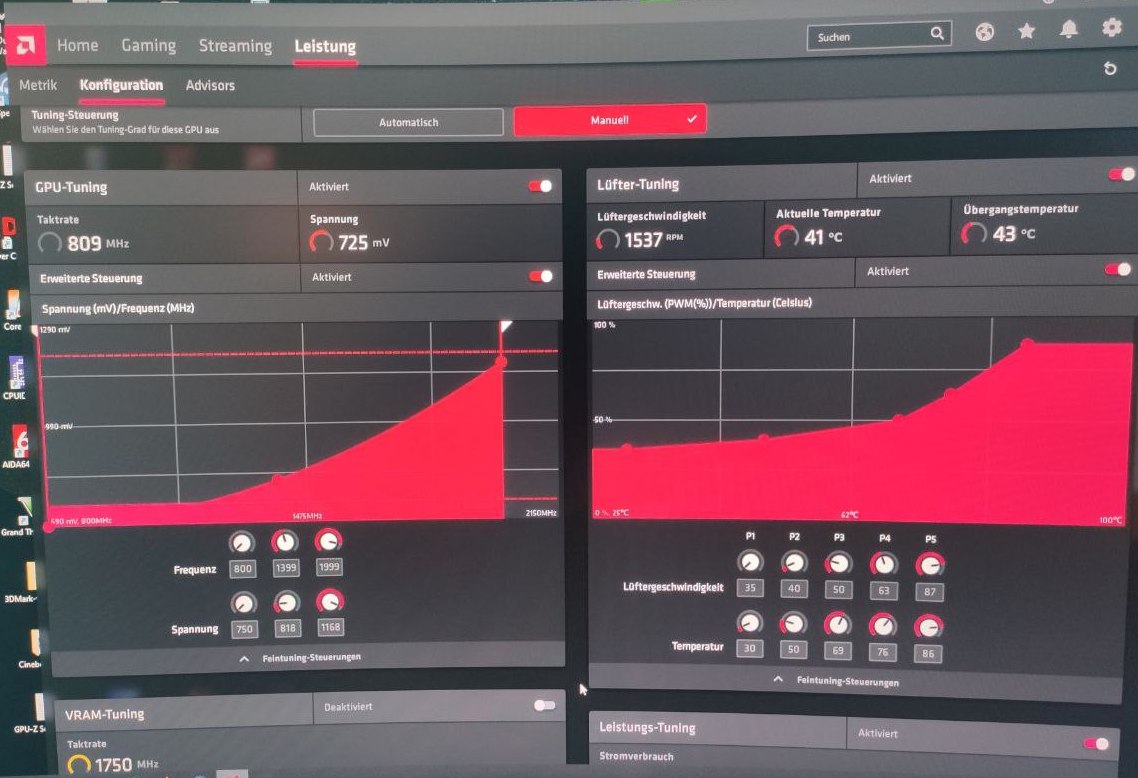

Keine Ahnung ob wir aneinander vorbei geredet haben, ich hatte noch ein altes Foto. Unten beim Leistungstuning hab ich der Karte erlaubt 20% mehr zu ziehen. Das hast du nämlich ausgeschaltet, das Powerlimit regelt nämlich wieviel die Karte ziehen darf.
Habe das Powerlimit erhöht und nun Taktet er auch bis zum Boost in GTA V und es ruckelt dort auch nicht mehr.

Ich hab gerade ein bisschen Sorge, dass du dir deine Karte vielleicht zerschießt, Grafikfehler sprechen oft für eine Überhitzung, Temperaturen hast du im Blick? Hotspot auf keinen Fall über 105° besser wäre nicht über 90°. Grafikspeicher sollte nicht übertaktet und mit mehr Spannung versehen sein, weil häufig dieser nicht ausreichend gekühlt wird.
