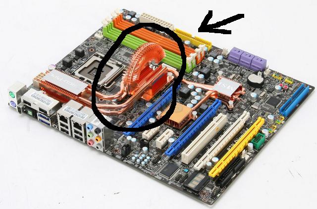

bei dem bild wird das, was ich schwarz umrandet habe, total heiß... ist das normal ? eigt nicht oder ? (habe mit dem Finger mal dran gefühlt)
ich habe auch schonmal einen kleinen Lüfter genau auf dieses von mir ''schwarz umrandetes Ding'' gestellt, das brachte aber nichts !

übrigens: das schwarzumrandete gebilde sollte die northbridge sein. und das sieht nach einem passiven kühler aus, evtl. solltest du überlegen dir einen aktiven lüfter für die northbridge anzuschaffen.

Desweiteren ist es normal das der Northbridgekühler sehr warm bzw. auch heiß werden kann (ist meiner auch ;-)!
Sicherlich kann man über einen aktivkühler nachdenken, allerdings glaube ich nicht das dies dein Problem mit dem einfrieren sein wird... Zumindest liegt es nicht an der Graka und am Mainboard (Temperaturmäßig).

Für mich klingt das eindeutig nach der Northbridge! Die wird bei Nvidia CHipsätzen immer recht warm! weiß jemand aob man evtl PCIe1.1 erzwingen kann statt 2.0 ? Ich glaube das gibt keine Leistungseinbußen, aber da weniger Strom transportiert wird über den PCI müsste es doch kühler werden?! Wenn du das Board umtauschen kannst, würde ich lieber ein P35/P45 Board nehmen, da SLI ja eigentlich mit ne x2 nicht ansteht oder?
MHH. DEr Northbridgekühler sieht zwar imposant aus, aber ob der jetzt so effektiv ist??? - ich tippe auch auf das teil das dort zwischen den PCIe Anschlüssen ist!
