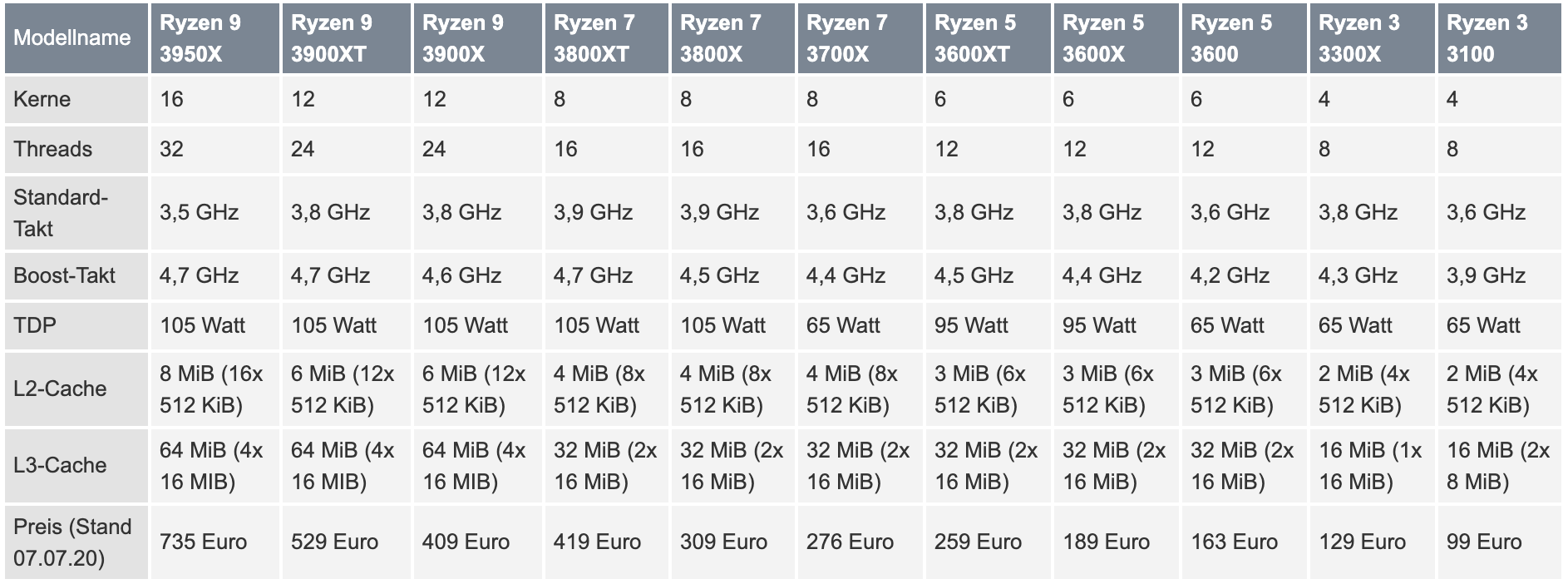

Die Mehrleistung rechtfertigt den Aufpreis einfach nicht. Kurze Übersicht:
3600X vs 3600XT = 100Mhz unterschied, 70€ Aufpreis.
3800X vs 3800XT = 200Mhz unterscheid, 110€ Aufpreis
3900X vs 3900XT = 100Mhz unterscheid, 120€ Aufpreis.
Noch irgendwelche Fragen ?
