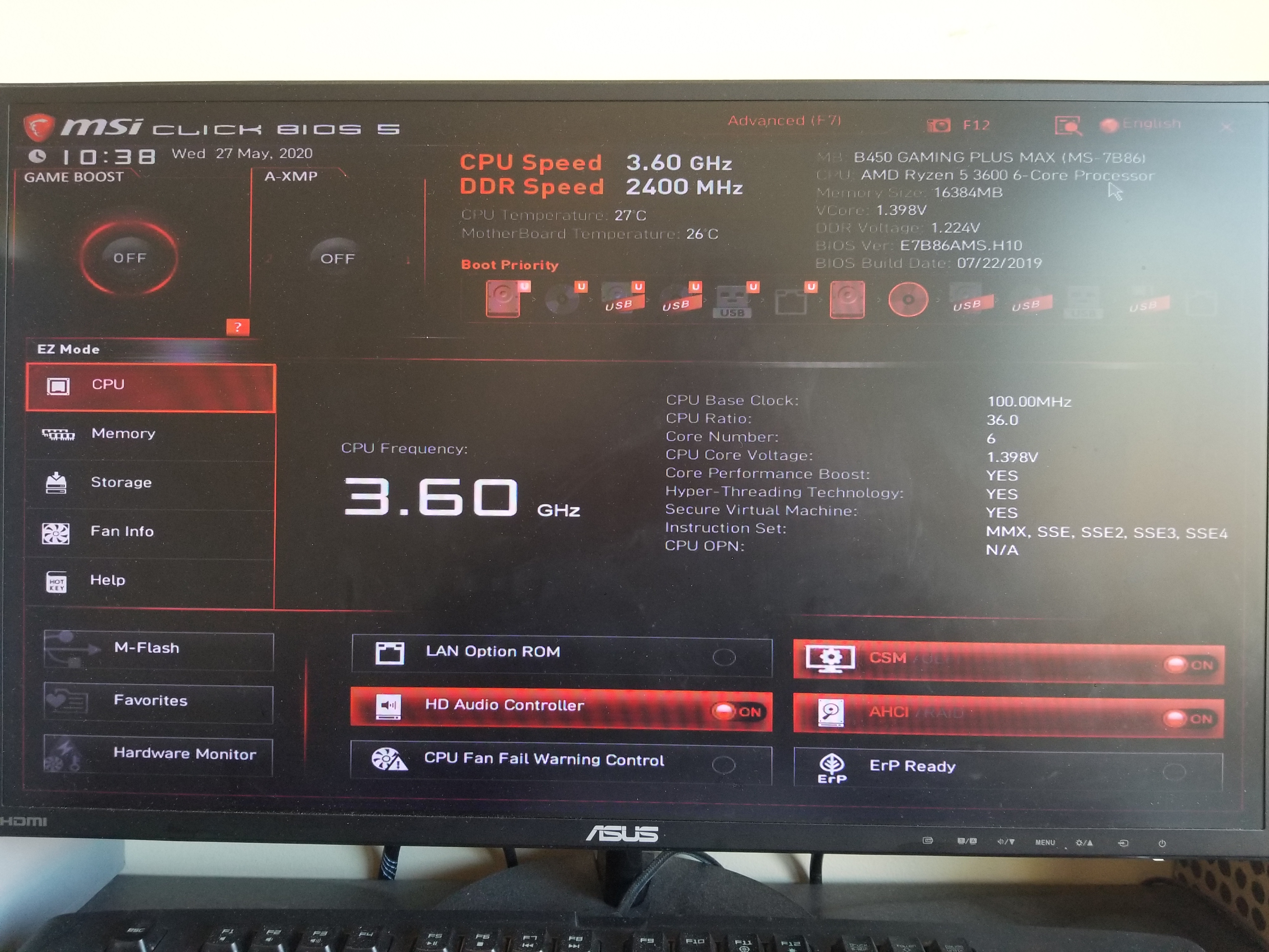

Bei punkt zwei solltest du zuerst in Erfahrung bringen welche Bios Version du hast. Du gelangst in das Bios indem du während des startens die Entf-Taste drückst. Dort kannst du die Aktuelle Bios Version finden. Poste uns dann mal die Version.
Ein Bios update birgt immer ein gewisses Risiko. Ein Problem oder Fehler kann dazu führen, dass das Mainboard unbrauchbar wird.
Hier ein Screenshot von meinem Bios.

Also einmal der Link wie du dein Bios updatest.
einmal der link zu den Aktuellen Bios Versionen.
Was mir aber auffällt ist das dein aktuelles Bios nicht mit in der Liste steht.
Ich möchte nochmal darauf hinweisen, dass wenn du etwas falsch machst und das Board danach nicht mehr läuft, ich keine Verantwortung dafür auf mich nehme.

Also normalerweise stehen alle offiziellen Bios Versionen in der Liste auf der Hersteller Website. Das macht mich auch etwas stutzig. Ich beschreibe jetzt unten mal ein Fall der häufig vor kommt wenn du das Bios updatest.
Bios Update geplant:
Deine Installierte Bios Version: xy1.1
Aktuellste Bios Version: xy5.4
Jetzt steht bei der Bios version xy5.4 dabei, dass bevor diese Version installiert werden kann Version xy3.4 installiert sein muss.
Das würde bedeuten, dass du von xy1.1 auf xy3.4 updaten musst und anschließend erst auf xy5.4 updaten kannst.
Da das Problem nicht regelmäßig auftritt wenn die Karte belastet wird. Würde ich das Netzteil ausschließen.
Am leichtesten findest du es raus wenn du eine andere Graka testest. Ethisch ist das etwas verwerflich, aber du könntest dir eine neue bestellen, damit testen und anschließend zurückschicken. Dann wüstest du bescheid ob es an der Graka liegt.
Hm, dabei sehe ich eindeutig ein Problem: Wenn meine Version nicht in der Liste steht kann ich nicht wissen welche Versionen ich installieren muss um zur aktuellsten zu gelangen. Das scheint mir direkt zu einem unbrauchbaren Mainboard zu leiten. Also hüte ich mich davor wohl lieber.
