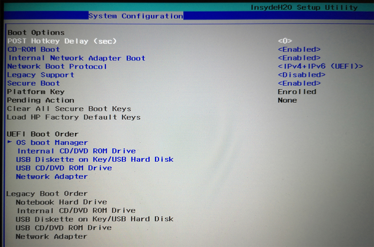

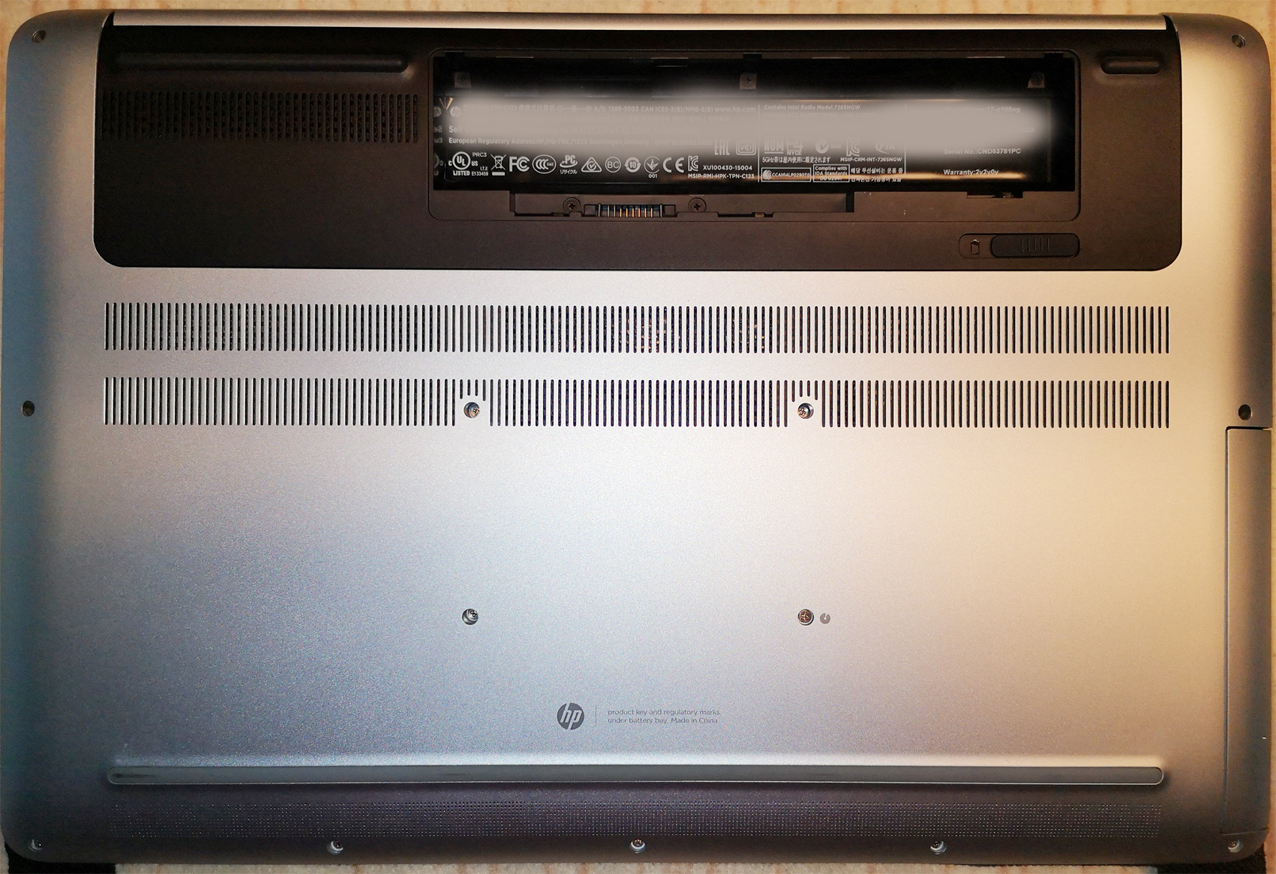

habe die SSD jetzt doch eingebaut. In einer Stunde war es erledigt, aber die SSD wird nicht erkannt. Ich habe sie vorher per Adapter an einem anderen Computer angeschlossen. Zuerst wurde sie nicht erkannt, dann aber durch Einstellungen in der Datenträgerverwaltung. Habe sie dann formatiert. Abends habe ich dann die Festplatte am Laptop per Windows 10 Funktion und "USB - Sata III Adapter" gespiegelt (kopiert).

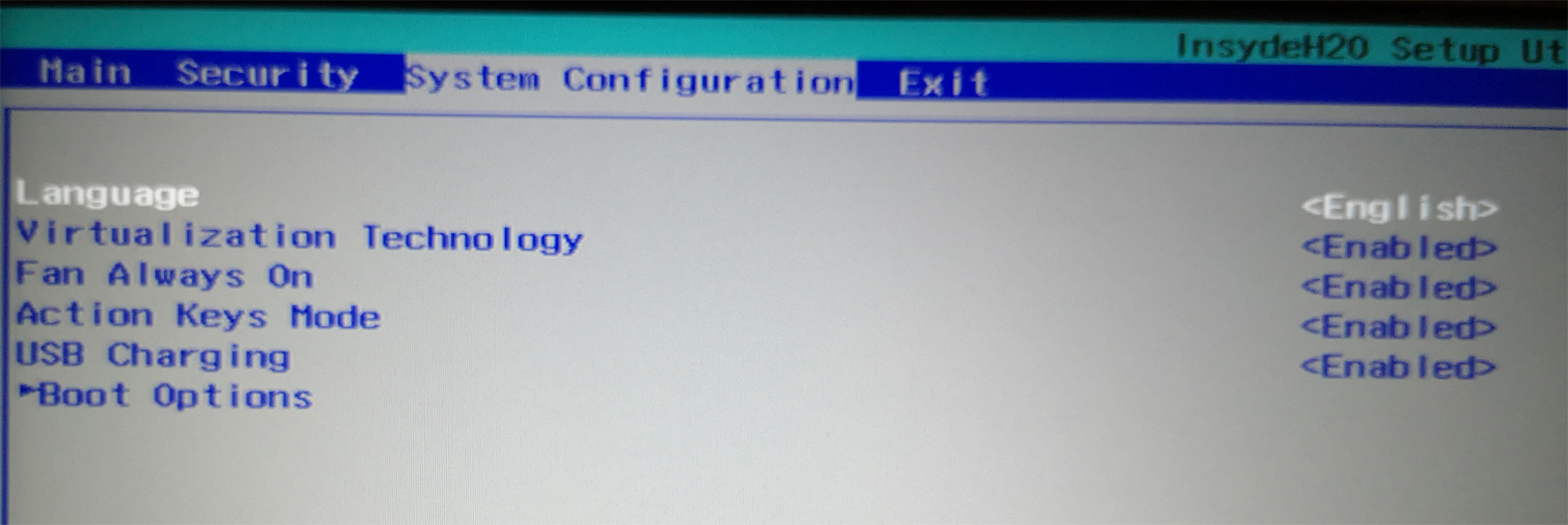

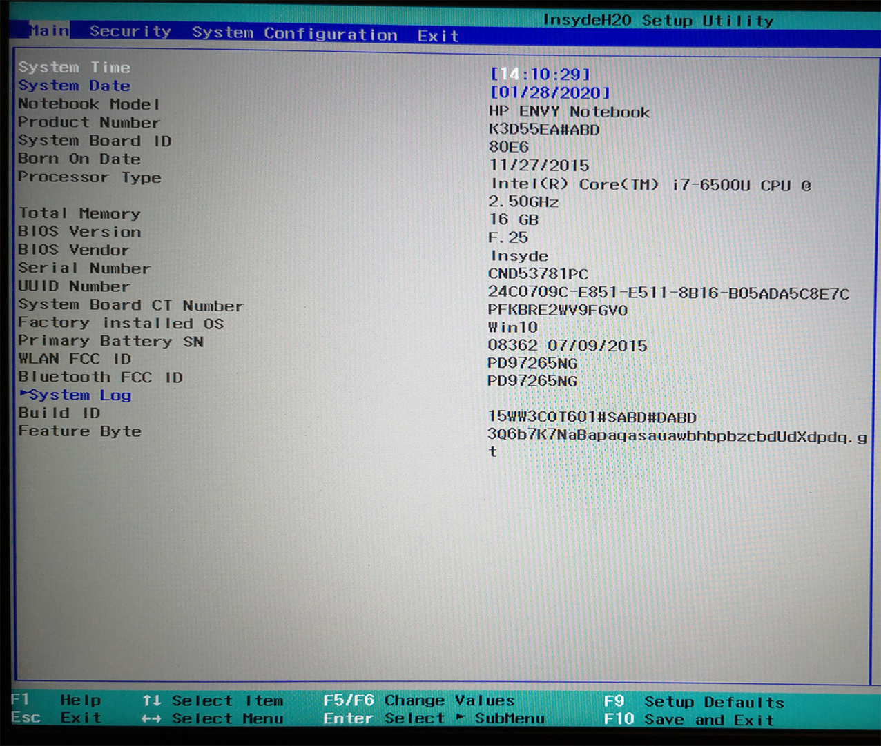

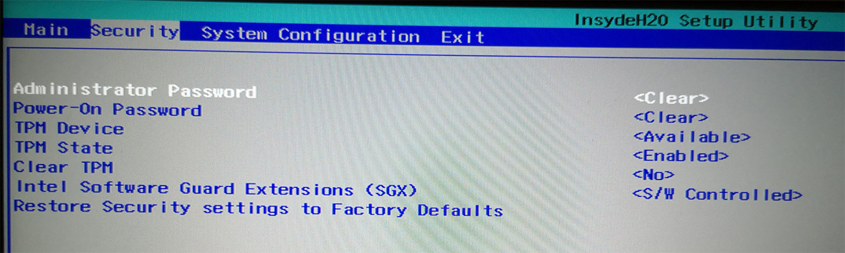

Nach dem Einbau kann ich im Bios jedoch nirgends die Option "Sata Port" finden um dort "AHCI" einzustellen, bzw. AHCI zu aktivieren. Bei meinem "Tower-chen" ging das im wesentlich modernerem Bios ganz einfach. Hier das Bios schein "alt" zu sein?
Kann mir jemand anhand der Bilder im Anhang helfen? Kann im Moment ja auch kein Bios-Update machen. Wenn ich die HD per USB anschließe bringt das auch nichts....

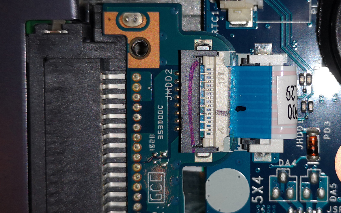

Die Kabelklemme bei der Festplatte, bzw. SSD musste ich lösen. Beim Wiedereinbau rastete da nichts ein. Ich hoffe sie sitzt richtig und fest? Die Markierung war schon, ist nicht von mir.

Boote mal von nem win10 install Stick, wird die SSD da erkannt, wenn ja würde ich alle Partitionen löschen und win10 sauber drauf neu installieren.
Da das ne UEFI Windows installation ist, ist der Bootmanager nicht direkt auf der HDD/SSD, sondern wird im UEFI eingetragen. Warscheinlich wird da jetzt noch deine alte HDD erwartet.
AHCI ist bei dem automatisch aktiv.
Für die Bootreihenfolge muss halt der Windows Bootmanager oder OS Bootmanager an erster Stelle stehen.
Bei ner legacy (BIOS) Installation wäre die SSD an erster Stelle.
Du kannst natürlich auch mal legacy aktivieren und gucken ob es dann geht.
Ich persönlich würde aber Windows neu installieren im UEFI Modus.

Da kann man dann noch mal gucken, ob das Flachband Kabel auch wirklich richtig drin steckt.

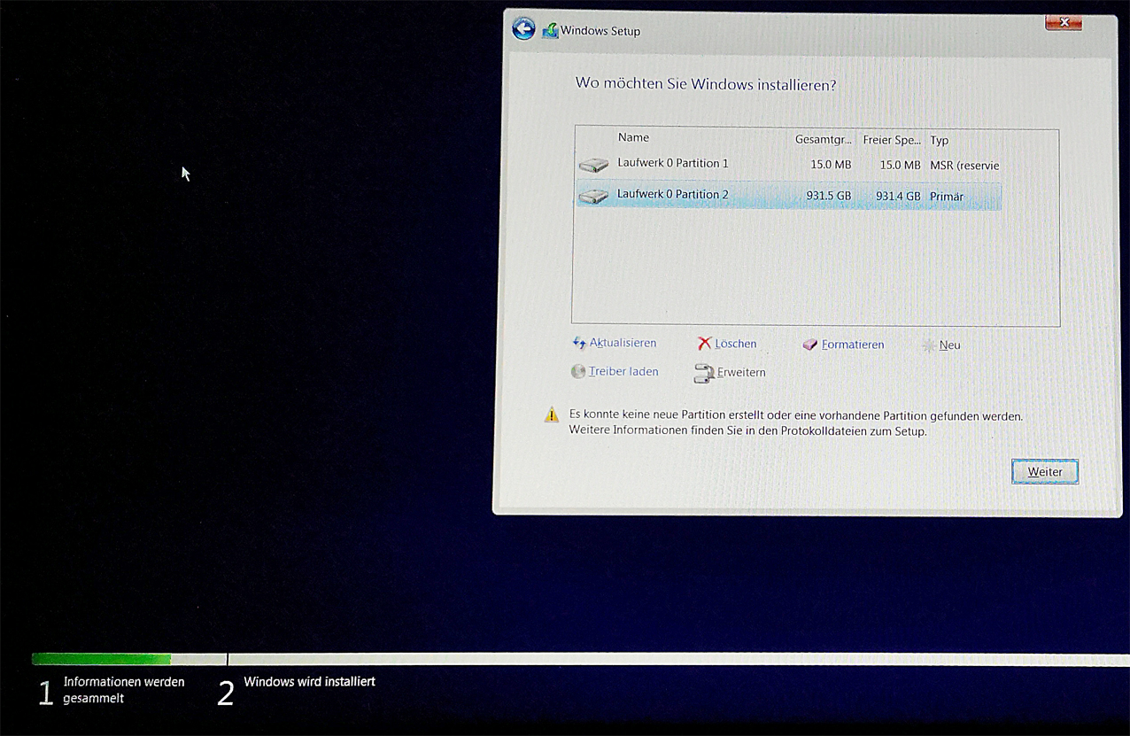

Ja Win 10 war beim Kauf drauf. Erst wurde die SSD angezeigt, aber eine Installation war nicht möglich. Habe dann die SSD formatiert, aber trotzdem kommt diese Fehlermeldung und Win 10 sammelt Informationen.

Du musst da beide Partition löschen, bis Freier Speicher oder unzugeordneter Speicher da steht und dann auf weiter klicken ohne selbst ne Partition zu erstellen.
Falls du bis jetzt kein Microsoft Konto genutzt hast, brauchst du auch keins anlegen, du kannst unten links dann auf offline Konto bzw ich habe kein internet klicken (jedachdem ob du in dem Moment schon ne internet Verbindung hast oder nicht), da kannst dir dann auch ein normales lokales Konto anlegen.
Falls du ein Microsoft Konto nutzt, dann ganz normal mit deinen zugangsdaten weiter machen.
Alles fertig und nun endlich schnell. Es war also doch die lahme Festplatte, die alles ausgebremst hat. Thank`s noch einmal!!
