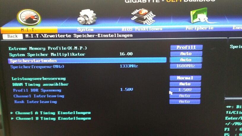

RAM: Lief auf 1333, Timings stehen auf AUTO --> Habe auf 1600 gestellt (Screenshot 1 bis 4)
RAM Frage: Sollten die RAMs nichtautomatisch auf 1600 stehen? Wieso wird auf Screenshot 3 immernoch auf der linken Seite 1333 angezeigt?

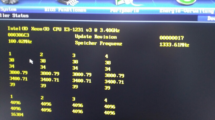

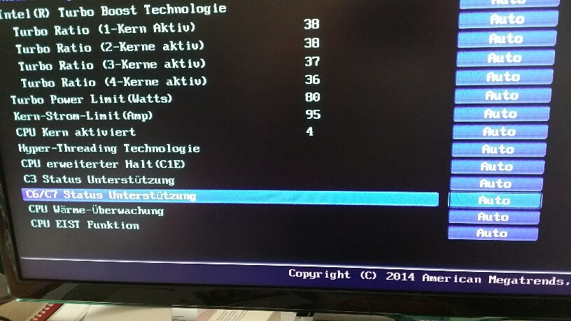

C6/C7 Unterstützung steht auf AUTO --> OK (Screenshot 5)

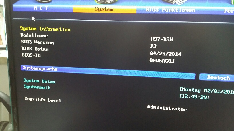

Bios Version: F3 --> Kann nicht auf Version F7 updaten, da nicht kompatibel (Screenshot 6+7). Was kann ich da tun?

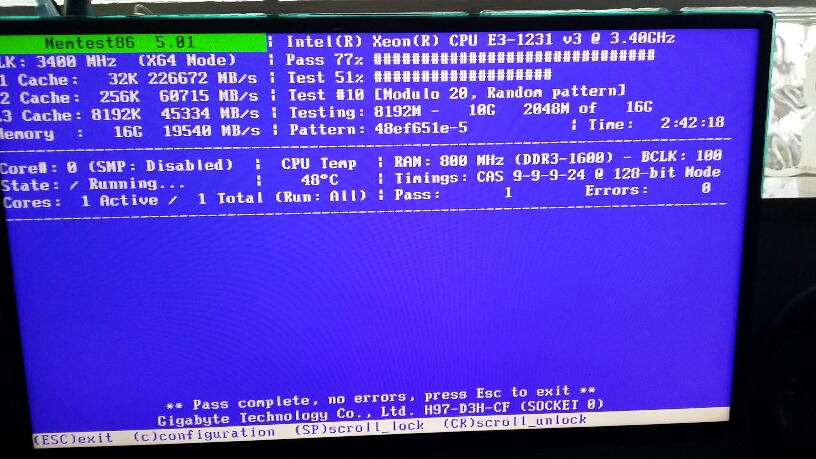

Memtest86+: Läuft jetzt bis heute Abend nach der Arbeit. Ich gehe davon aus, dass hier nichts bei raus kommt.

Auch MEMTEST ist jetzt knapp 3 Stunden gelaufen und hat keine Fehler des RAMs gebracht.

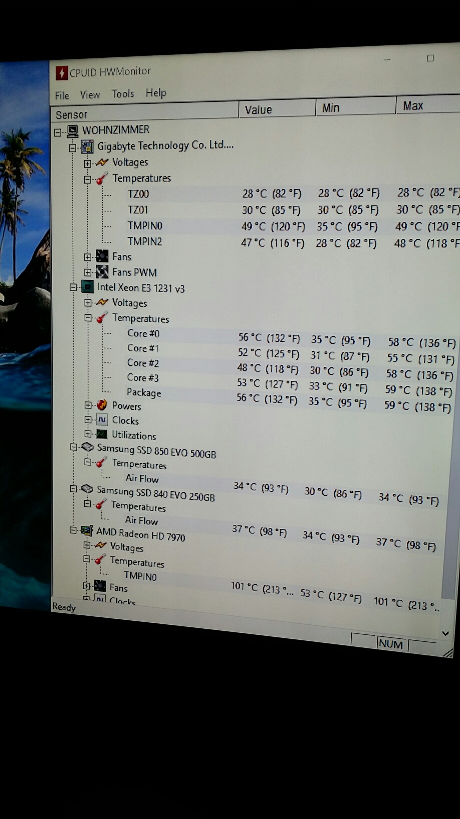

So. Ich habe jetzt die Temparaturen beim zocken mit getrackt. Die CPU hat keine Probleme. Allerdings wird die Grafikkarte sau heiß. Am Ende ist sie auf 103° gestiegen. Dann ist auch der PC wieder einfach ausgegangen. Ansonsten hat der PC keine Lüftungsprobleme (Siehe Anhang). Ist 103° zuviel für die Karte und kann der PC deswegen ausgehen ? Oder könnte es noch einen anderen Grund geben ? Die meisten anderen Gründe sind ja eigentlich bereits ausgeschlossen...

Da bleibt doch eigentlich nur die Grafikkarte, die mit 103° zu heiß ist, oder ?
Gruß
103°C ist für den GPU Chip noch kein Grund sich abzuschalten. Die sollten bis 120-130°C standhalten können. 103 ist aber definitiv viel, egal ob zu viel oder nicht.
Entscheidend könnte die Temperatur von anderen Komponenten sein (Spawas, Kondensatoren, Speicher usw.). Die wird dir aber leider nicht angezeigt, was schade ist, da diese temperaturempfindlicher sind. Möglicherweise besteht hier schon ein Defekt aufgrund des hohen Wärmeeinflusses.
Irgendwas stimmt da aber nicht, eine Windforce X3 dürfte nicht so warm werden. Ich hatte die 7970 bzw. R9 280x schon mit Referenzdesign und die wurde, wenn ich mich recht entsinne nicht so warm...
Hier siehst du den Temperaturvergleich in einem Test
Da erreicht die Karte keine 80°C.
Scheinbar arbeitet der Kühler nicht ordentlich (drehen alle Lüfter? Kann die Graka die Luft aus dem Gehäuse befördern [hast du auch Gehäuselüfter bzw. was für ein Gehäuse hast du (hoffentlich nicht gedämmt)?])
Auch die R9 390x, welche ich bereits in den Händen hatte ,ähnlich zur 290x ist wird nicht so derb heiß.
103° sind definitiv zu viel!
AMD gibt die Karte offiziell bis 100° frei...
Bei 103° geht Sie nicht kaputt, aber die Lebenserwartung sinkt deutlich.
Zum Vergleich, meine GTX 970 AMP geht selbst bei Zock Orgien von 5-6 Stunden am Stück nicht über 70-72°
Überprüfe doch mal ob der Kühler der Karte richtig sitzt und sich nichts gelöst hast.
Kühler abbauen, säubern, WLP neu auftragen, und alles wieder fest verbauen.
