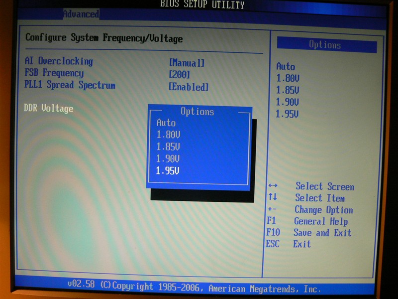

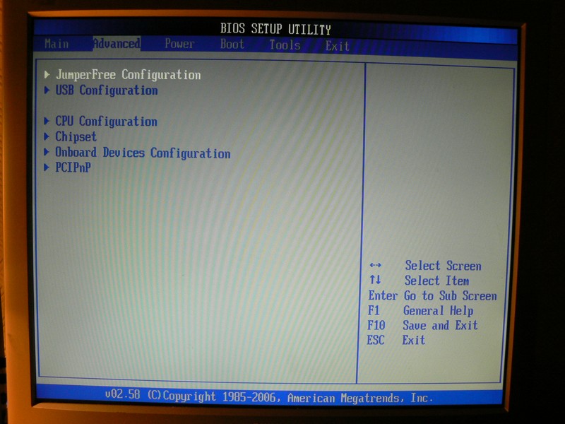

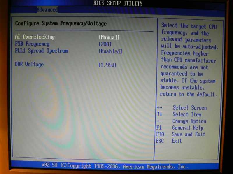

Hi!
Ja man hörthier verschiedene Dinge und ich bin jetzt uach nicht der Master.
Guck mal ich habe jetzt meine DDR Voltage auf 1,95v mehr geht net.
Schau mal hier die Bilder.
Da kann man im Bios auch Overclock-Profile laden z.b 10% oder so, aber sowas hab ich eben noch nie gemacht.
Aber du siehst ja hier auf dem Bild was man alles einstellen kann.
Ich habe die Tipps wegen der Volt erhöhung schon wahr genommen und bis 1,9 volt erhöht, aber es war eben immer noch das Problem.

Ich habe das selbe Problem immer noch, ich habe jetzt mal eines der Overclocking Profile benutzt, und auf 5 % gestellt. Meint ihr ich solle noch höher????
Hallo!
Tatsächlich, das Problem ist weg, seit dem 3.10 nach dem ich Im bios 5% overclocking eingestellt habe.
Vielen Dank nochmal für die Hilfe.
