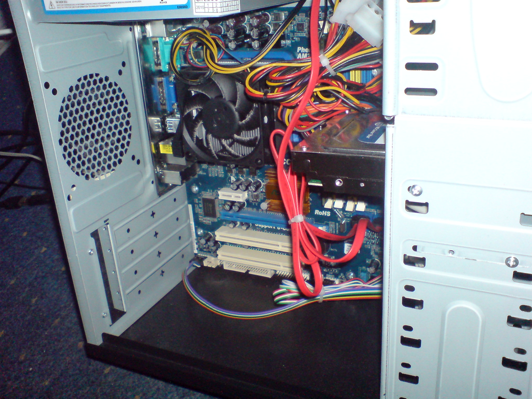

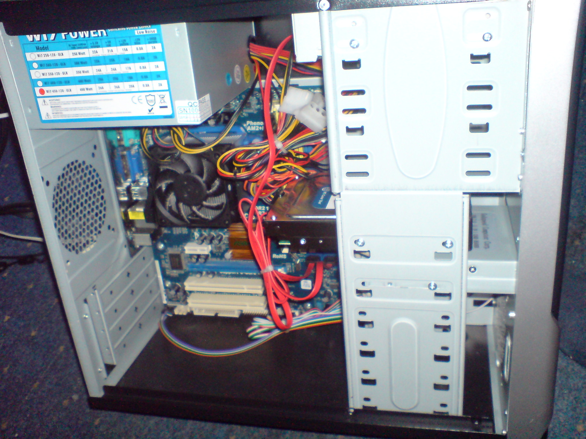

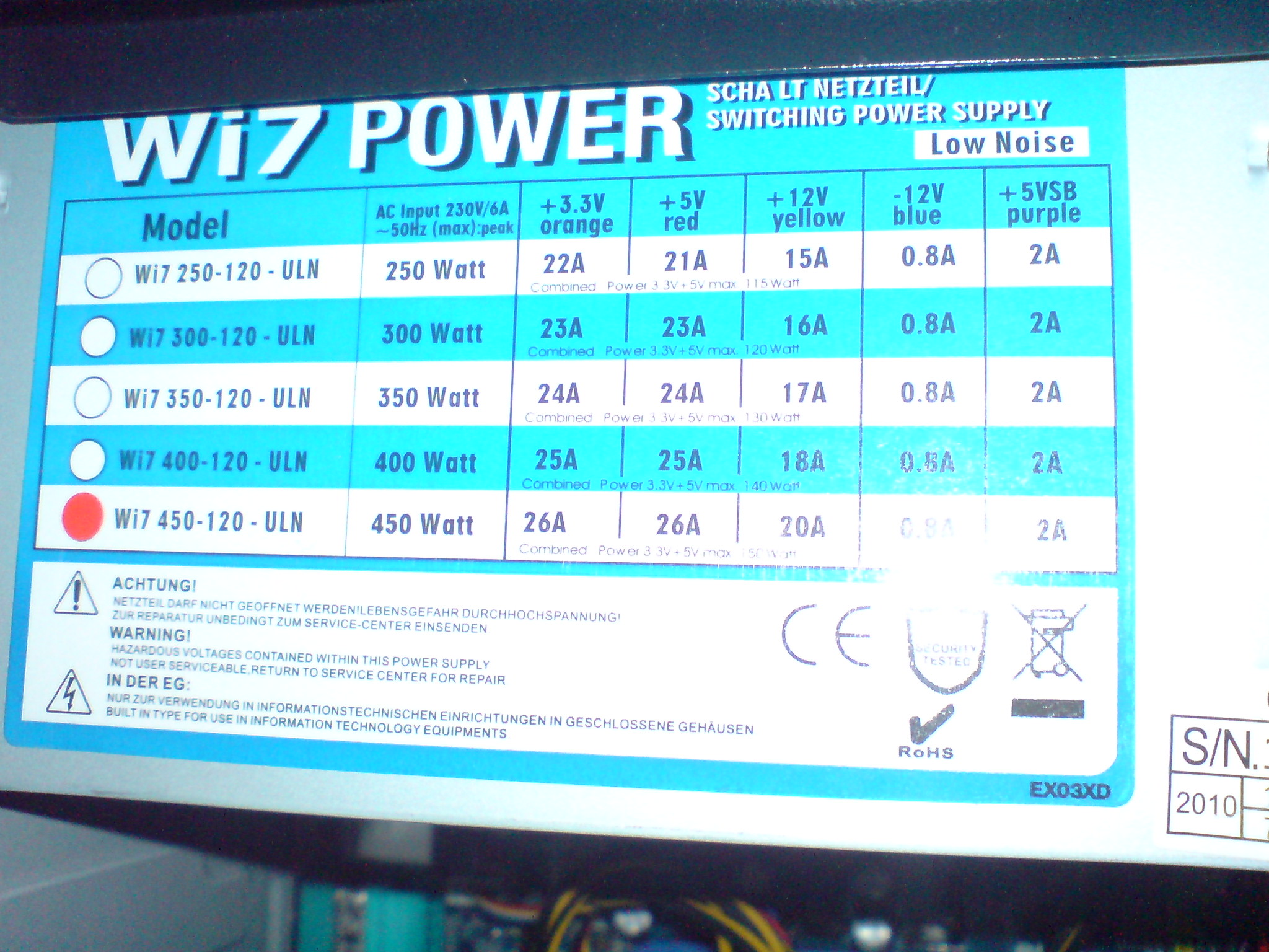

so, falls noch wer interessiert sein sollte, hab ich hier die Bilder von meinem Computer:
(Graka [HD 5770]ist zwar schon bestellt, sollte jetzt jedoch noch jemand sagen, dass die dort auf garkeinen Fall reinpasst, könnte [und würde] ich die Bestellung stornieren.)

Doch, doch wird passen, musst vllt nur (kanns perspektivisch grad nich so beurteilen :fresse🙂 die HDD ein oder zwei Plätze nach unten wandern lassen, spätestens dann sollte sie reingehen. 🙂
Bei dem Netzteil würde ich auf jeden Fall tauschen... 😀
MfG KonZe
