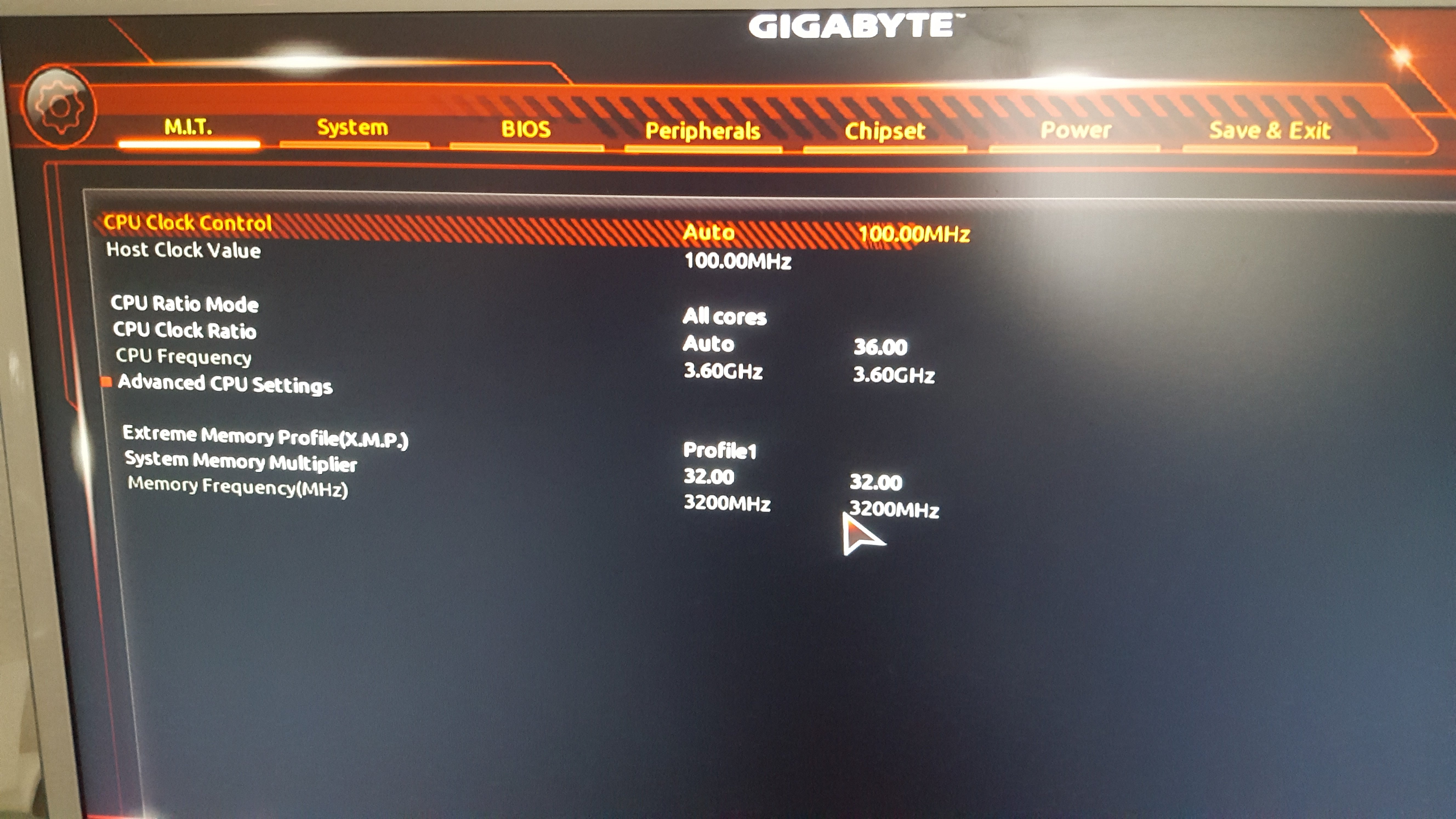

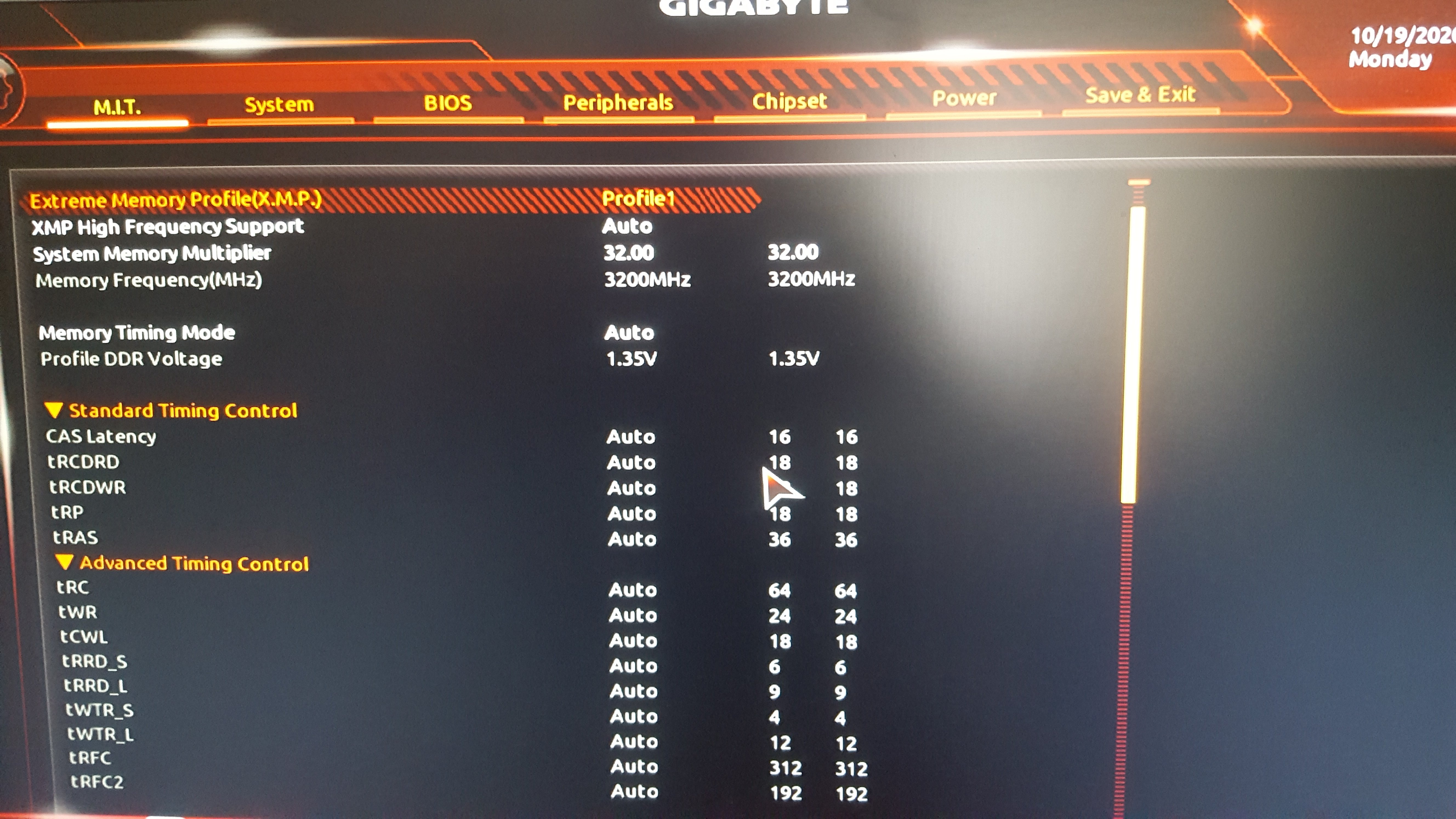

Also ich weiss nicht, ich bin nun im System Memory Multiplier, dort steht einmal 3200MHz und rechts daneben 2133 MHz.

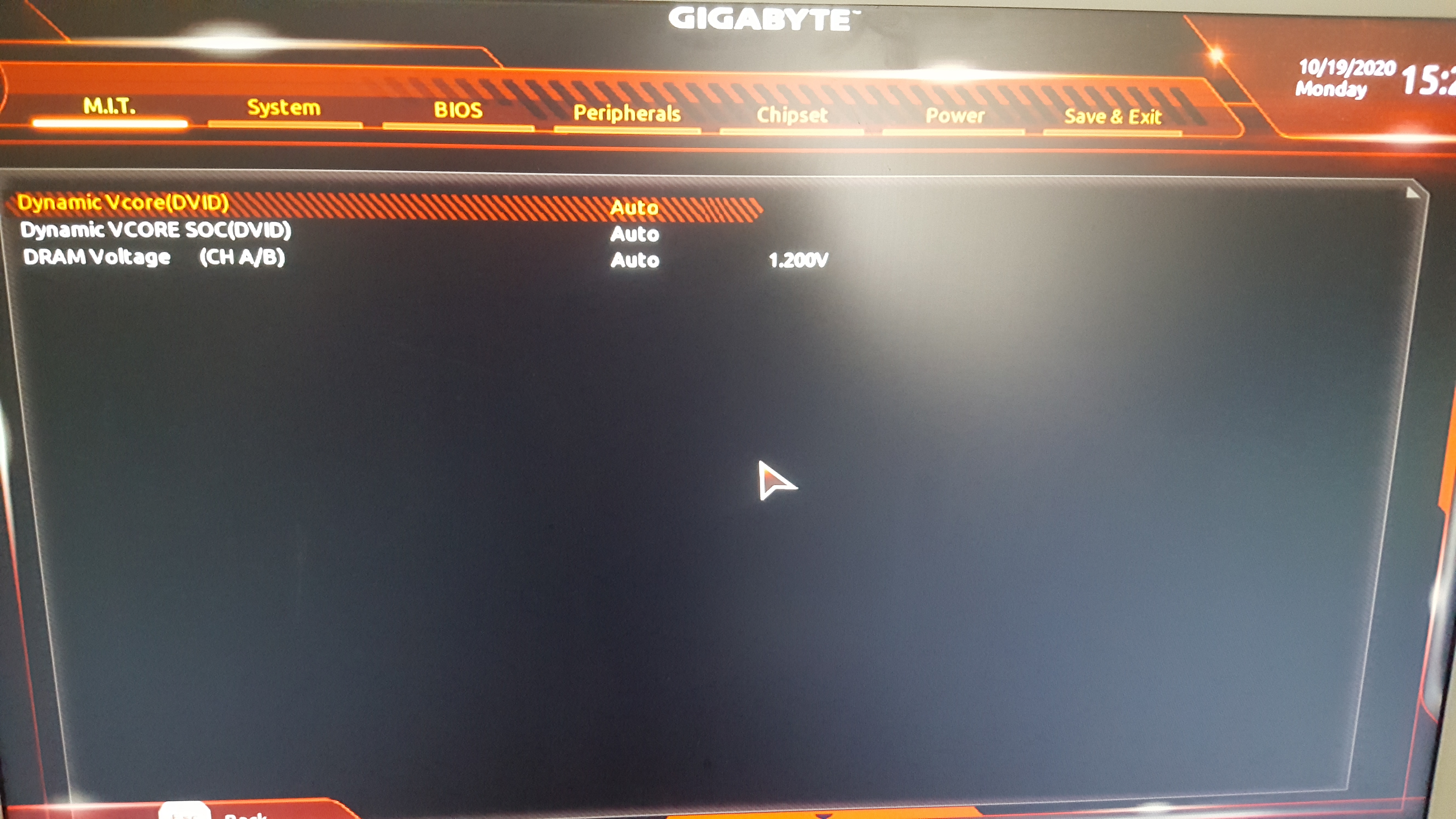

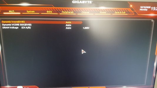

Memory Timing Mode Profile DDR Voltage ist auf 1.35V bei beiden. Nun bin ich in den Advanced Voltage Settings da steht DRAM Voltage auf 1.200V
Kannst du im BIOS einmal das XMP Profil aktivieren ?
Dann müsstest du auch eine andere Spannung auf die RAM Riegel bekommen.
