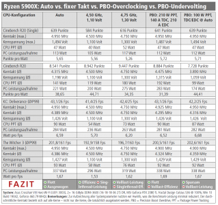

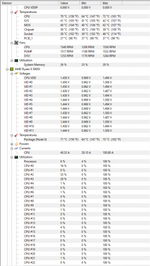

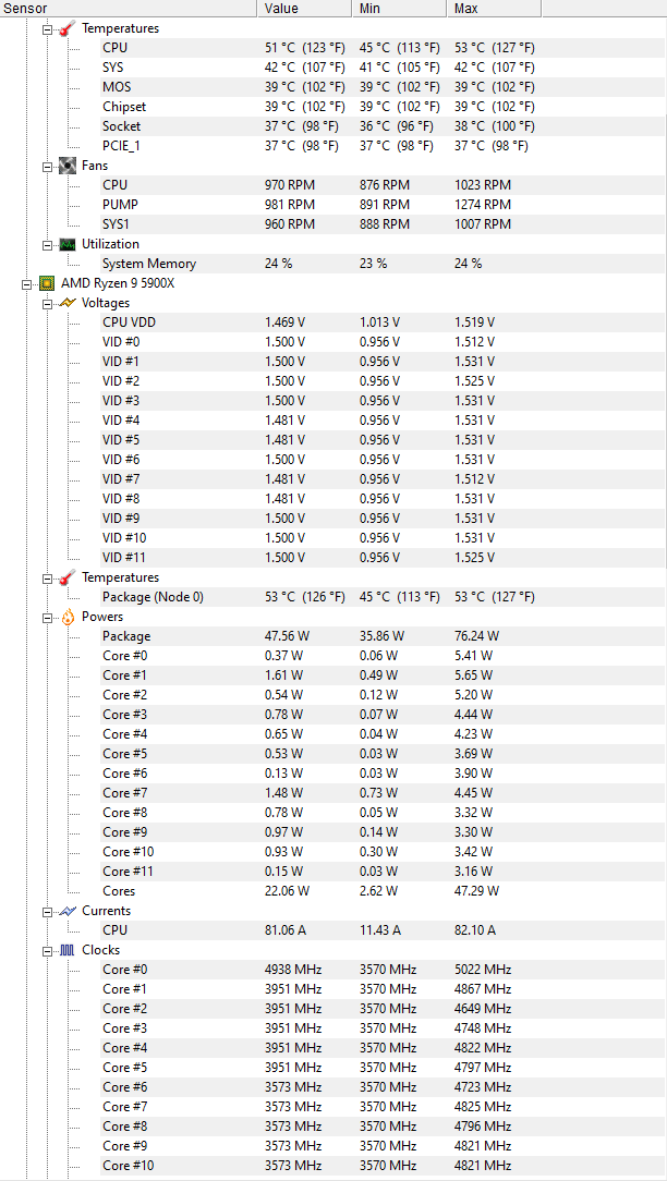

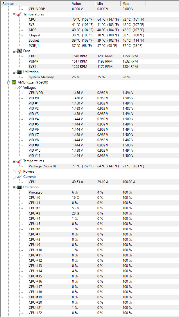

Ich habe als Vergleich mal meinen 5900X im Idle@Standard Takt angehängt wie er jetzt gerade läuft.
Dadurch, dass die Vcore automatisch gesetzt wird, wie beim TE auch, entstehen dann halt Spannungen bei 1,45V und teilweise mehr. Das ganze bei unter 35° zu halten, utopisch, achja und mein NH-D15 ist niemand der sich vor einer WaKü verstecken muss, egal wie sehr die Lüfter aufgedreht sind.

Das sind die Werte im idle, hatte nebenbei noch was laufen auf einem anderen Bildschirm was ich nicht bemerkt habe...
knapp 50° sind es bei mir im idle. 35° bei voller Last halte ich dennoch für merkwürdig.

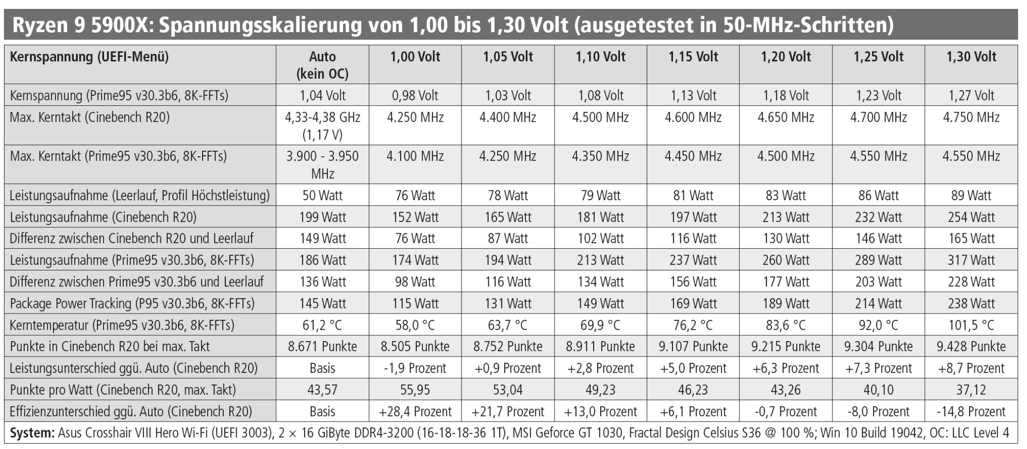

Ich kann mir nur vorstellen, dass Prime95 soviel zieht, dass die CPU vom Board aus maximal 0,9-0,8V bekommt, und auch nicht nicht wirklich höher Taktet.
Das müsste man dann einmal testen bzw in dem Fall das Limit vielleicht mal rausnehmen um die Stabilität der Kerne zu testen.
Wenn unter Prime sämtliche Kerne nämlich nicht über 4Ghz kommen, und bei Spielen die Kerne teilweise über 5Ghz takten. Dann ist es auch erklärt, warum Prime keine Aussage mehr über die Stabilität der CPU gibt, somit müsste man einmal Aida64 testen ob das sinnvoller ist.
Ich bleibe dabei, dass die CPU instabil ist, und gerade beim spielen es vermutlich Probleme mit Last-Wechseln gibt. Die kann man nämlich nicht mit einem Stresstest simulieren. Alternativ taktet ein Kern "höher als er eigentlich kann" und das könnte Probleme geben.
Aber um das zu bestätigen müsste man einmal im BIOS die CPU limitieren und einschränken, in dem Fall beim Takt. Einfach mal den Multi auf 47 stellen. Das sollte eigentlich schon Info darüber geben.

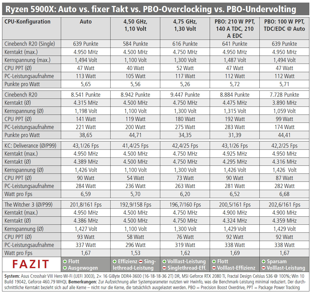

Bei Prime vermute ich, dass dein 5900X exakt das gleiche macht wie meiner, nämlich nicht über 3,6-3,8Ghz zu takten, weil der Verbrauch sonst über 142Watt steigt.
