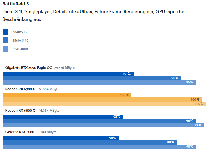

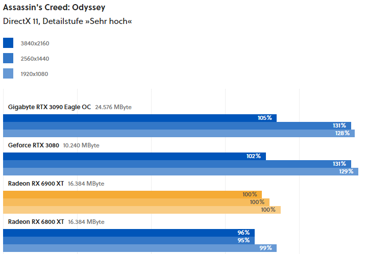

Wie sehr hat die 5900x denn Auswirkung beim Spielen? Im Internet steht das die 6900XT nur 5% mehr Leistung als die 6800XT hat. Stimmt das? wäre dann eine 6800XT nicht "effizienter"?
Probleme bringt eine solche Erweiterung nicht mit sich. Das würde auch passen.
Bei AMD ist es zumindest so, dass hier schnellerer RAM ein paar FPS mehr bringt, wir reden hier aber von nichts weltbewegendem 2-5% maximal.
Das eine 6900XT nur 5% mehr Leistung hat wage ich zu bezweifeln, wie gesagt ich bin gerade nur am iPad, aber da ist beim Benchmark irgendwas schief gegangen, weil die 6900XT alleine schon von der Ausstattung (Shader, TMUS etc) mehr Rohleistung hat.
Ich gehe von ca 10-15% Mehrleistung je nach Game und Auflösung aus. Aber da werde Ich gerne Morgen nochmal ein paar Benchmarks nachliefern. Vielleicht liege ich auch vollkommen falsch. Die letzten Vergleichsbenchmarks dazu habe ich mir mehr oder minder nach Release angesehen… Ich schaue da Morgen nochmal in Ruhe.
So nun ein kleiner Nachtrag:
Ja die 6800XT ist tatsächlich deutlich dichter an der 6900XT dran als ich gedacht habe.
Ich habe einfach nur mal schnell zwei Ausschnitte hier mit rein genommen.
Diese beiden Benchmarks zeigen eigentlich ganz gut wie das Verhältnis ist, ich denke man kann durchaus sagen, dass es im Schnitt 5-7% Differenz sind.
Vom P/L ist somit die 6800XT ganz klar die Wahl. Diese liegt bei ca 1050€, die ersten "guten" 6900XT fangen bei ca 220€ mehr an, 1270€ meine ich gesehen zu haben.

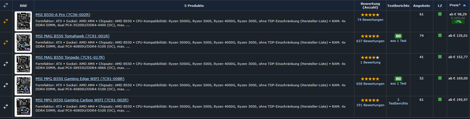

Hier finde ich leider gerade nicht genau welches Board es war, aber ich erinnere mich, dass es dieses Thema gab !
Ich bilde mir ein, dass es sich um eine Neuauflage von einem der MSI Boards gehandelt hat, leider finde ich auch über die Geizhalsfilter gerade kein Board mit "der gleichen" Ausstattung wie das Tomahawk:
Das A-Pro hat zwar die gleiche Anzahl an Phasen, nutzt allerding 46A statt 60A.
Vielleicht war es aber auch ein anderer Hersteller ?
Naja wir schweifen vom Thema ab. Fakt ist, du @QuPC hast recht, es gab einen Fall wo wir festgestellt haben, dass das Tomahawk welches ich als vermeintlich besser genannt habe, die gleiche Ausstattung hatte !
