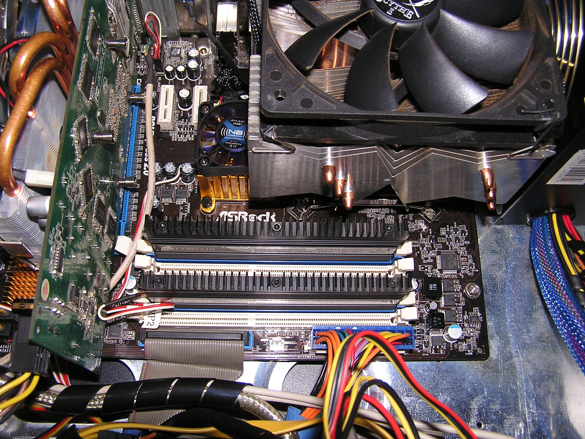

Woher soll er wissen, wie heiß die Dinger sind? Die Tempfühler sind eh nicht so genau, die können bloß die Luft messen und nicht den Rigel. Oder hast du den hingelötet?
Mal ein Bild, noch mit Dominator und 9600GSO im Codegen-Gehäuse, Das rot/weiße Kabel links am unteren RAM ist am Fühler dran. Der steckt neben Leiterplatte und Chips im Kühler drin. Das andere Kabel geht in den Northbridgekühler. Insgesamt sind an der Lüftersteuerung 4 Fühler dran. Ich hatte in diesem System unerklärliche Abstürze und habe auf diese Weise die NB als Übeltäter gefunden. Der Fühler dort meldete beim Absturz über 90°. Irgendwie gabs dort ungenügend Luftbewegung bei 430MHz Systemtakt auf dem P45DE3-Board.
