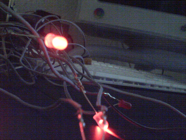

hy..EDIT
also..ich hab mal ein bisschen rumgebastelt..nun ich hab alles wieder neu auf ne neue platine verlötet mit den alten LEDS..jetzt laufen von 8LEDs 6LEDs..nicht schlecht..nur sie leuchten nicht so stark.aber..ich kann sie immernoch auswechseln..ich habe sie eben an kabeln gelötet von demher kein problem..ich probiers aber noch an einem anderen NT um zu sehen wo s liegt..
danke sushy
Wookie
hy..
also hab da fotos..nun sie sind von meinem handy..sind nicht wirklich gut..meine andere cam..(die ist wirklich gut)..ist in reparatur..die dv schnittschnelle ist futshi..
nun sie sind shon heller in echt..aber eben auch nicht wirklich gut...aber für s erste nicht schlecht..
danke
WOokie
