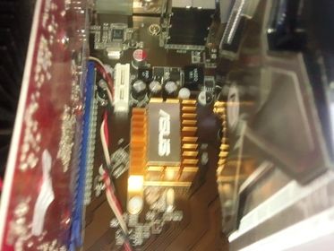

Mach mal ein Photo, wie das jetzt bei dir aussieht.

Dürfte kein Problem sein. Im Zweifelsfall nimmst du beim Chipzilla einfach den Lüfter ab. Aber wie es aussieht passt er sogar mit Lüfter gut rein.
Als Notlösung kannst du mal dieses "ASUS"-Schildchen aus dem jetzigen Kühler raus tun. Dann kann dein Gehäuse-Lüfter die Lammellen besser erreichen und den Chipsatz besser kühlen. Vielleicht reicht das ja auch aus... !?
Ach, das kann man rausnehmen? Muss ich ma guckn.

Hab nochmal virenscan gemacht. Nichts besonderes gefunden. Dann hab ich noch dieses asus schildchen vom kühler entfernt.

edit: Also mit gehäuselüfter auf chipsatz gerichtet.
Ich frage mich allerdings: Wenn es denn mit dem chipsatz zu tun hat (konnte die letzten Tage nicht viel weiter testen), warum bringt ASUS sowas dann in die Läden? Testen die das nicht vorher?
Das Problem liegt nicht nur bei ASUS. nVidia gibt hierzu eine TDP-Empfehlung raus, doch bei den aktuellen Chipsätzen ist diese zu gering ausgefallen, so dass die verbauten Chipsatzkühler unter Last den Chipsatz nicht mehr optimal kühlen können. Hab dies bisher nur bei mehreren GeForce 8200 Chipsätzen beobachten können und bei den alten nForce4 SLI. Aber offensichtlich scheint nVidia generell ein Problem mit der Kühlung zu haben.
