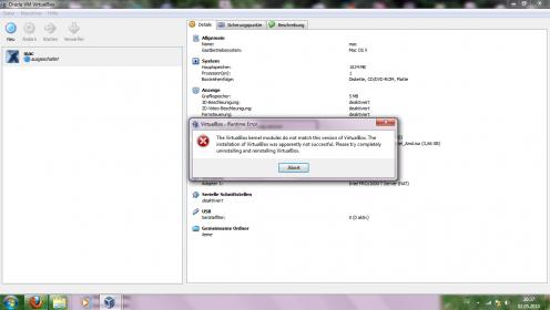

virtualbox runtime error
Hallo erstmal
ich brauche eure Hilfe
wenn ich eine virtuelle maschine mit virtualbox öffne Erscheint
Was muss ich tun dass alles funktioniert?
Danke schonmal im Vorraus
