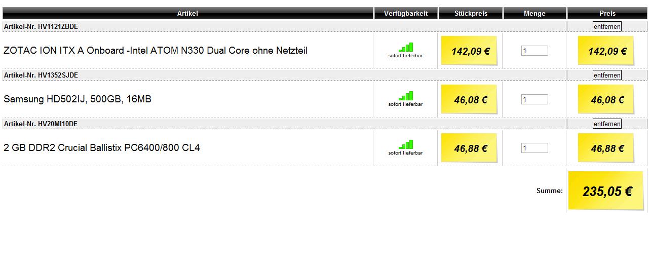

was sagst du dazu?
und dann sowas dazu:
reicht ein 80 Watt NT? Oder ist das eher quatsch....habe keine Vorstellung was der Atom...die 9400er Geforce, RAM und ein Slim Laufwerk an Strom brauchen....
und die Platte
der geforce 9400 grafikchip wird auch als ion bezeichnet - sprich das board was du ausgesucht hast ist ein atom 330 mit ion grafik - das was ich meinte.
achzig watt könnten schon reichen aber ob das netzteil die nötigen anschlüsse für dein board hat ist mir nicht ersichtlich.
eine 2.5" festplatte solte so um die fünf watt verbrauch haben ein slim dvd/bd laufwerk so um die zehn watt.
wenn du aber nur hd filme schauen willst ist ein htpc nicht unbedingt die günstigste lösung, du könntest dir einen guten bluray player oder eine ps3 kaufen, damit fährst du in der regel besser (wenn du nur hd filme schauen willst)

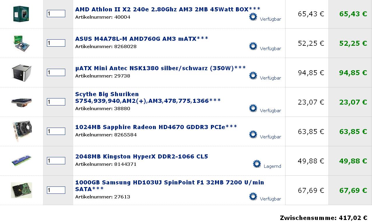

So, habe jetzt mal was zusammengestellt! Schaut es euch doch mal bitte an 🙂
Es geht mir dabei besonders um Hitzeentwicklung. Evtl kann man bei der Graka noch nen Slot Lüfter anbringen, der Hitze aus dem Gehäuse saugt...
achja, der CPU Cooler passt. Das wurde schon mal getestet!

Wieder so eine Graka, die überhaupt nicht gebraucht wird!
Die Festplatte macht zwar nicht wirklich viel Lärm, gleichwohl gibts Platten, die entschieden leiser arbeiten.
Man empfiehlt was man kennt.
Ich kenne mein System sehr gut und weiß daß es zum Ersten für alle Medien-Aufgaben mehr als ausreichend Rechenkraft besitzt, und zum Zweiten latent unterhalb der Hörschwelle arbeitet. (Und das sogar mit einem nicht so ganz "zahmen" OC-Setup.)

das mit der Graka kann ich jetzt nicht ganz nachvollziehen...die Karte ist nun deutlich keine Gamer-Karte...und für HD Filme und Co. müsste sie genau richtig sein. Außerdem braucht sie (oh Wunder...) auch keine extra Stromversorgung. Die Temps sollten auch moderat sein.
Eine 4-Kern CPU zu verbauen ist in meinen Augen unnötig! Wie du aus meinem Sysprofil erkennen kannst habe ich selber nen Phenom II 940 BE in meinem Gamer Rechner verbaut...dieser prodoziert einfach zuviel Wärme und frisst viel zu viel Strom..(bei meinem @3600MHz min 220 Watt...---> der Athlon II X2 nur max. 45...Der CPU Cooler sollte auch recht leise sein...der Kühler der GraKa auch...auch wenn ich lieber ne passive nehmen würde...allerdings glaube ich das die nicht lange in dem Micro Case überlebt...
Und ein Ram Kit...warum? Um mir Plätze zu blockieren??? Der DualCannel macht nun auch nicht so viel aus als das es das wert wäre...
Mir gings ja auch nicht um den Prozessor.
Hab ja wohl angedeutet, daß ich damit ungenutzte Leistungsreserven hab.
Und zudem in der Systemvorstellung erklärt, wozu die gebraucht werden.

Na klar ist die Graka keine Gamer-Karte.
Die Onboardgrafik, die ganz ohne Belüftung auskommt, und so gleich mal noch ein paar Sone leiser ist, aber auch nicht.
Da die Onboardlösung zudem sozusagen kostenlos mit dem Mainboard mitkommt, wird somit jede Graka für Deine Zwecke sinnlos.

das stimmt! Was mich bloß stört, ist das der Atom nur mit 2 x 1,6 GHz taktet..und da ich mich nicht mit Intel auskenne, kann ich damit nicht viel anfangen...lt Berichten soll die CPU bei 1080p Filmen zu ca 60 - 70 % ausgelastet sein...und der Grafikchipsatz? wo kann ich den die 9400M einordnen? Habe mich mit Intel und NVidia noch nicht wirklich beschäftigt...
Außerdem...preislich habe ich für das ION Board (136€) auch mit dem Athlon II (ca. 60€) und dem ASUS Board (ca. 60€) mit der 3000er ATI onboard bestimmt die gleiche Leistung (wenn nicht eher mehr!) und es kostet weniger...Beim CPU Cooler kann ich auch dem Boxed von meinem Phenom II nehmen...der sollte das grade schafften...

das ION ist allerdings sehr klein was sicher auch vorteile hat. die gibt es auch schon mit eigenen netzteilen die nur in die steckdose müssen. da ist sicher auch extrem silent mit drin. 😀
ich hab keine probs mit. und intel liegt in der rechenleistung ja vor amd. nur halt teurer. 😀
Zu der Kombination von Atom und ION findest Du im Thread [[Casemod] Eternal Dreams] ein paar essenzielle Aussagen zur Prozessorlast, der Abspielbarkeit der verschiedenen HD-Formate und vieleicht auch sonst ein paar Anregungen.
Was da als Casemod begann, mauserte sich recht bald zu einem (fast) vollständigen Baubericht.
Unkommentiert will ich mal die Aussage, daß Intel in der Rechenleistung immer die Nase vorn hat, hier nicht stehen lassen.
Der neue Sempron ist, wenn er dann sogar zum Athlon II aufgebohrt wird sowieso, dem Atom 330 in der reinen Rechenleistung keinesfalls unterlegen.
Das Beide dem Zweck genügen können, einem HTPC das ruckel- und framedropfreie Abspielen von sämtlicher derzeitiger TV- und Movie-Kost zu ermöglichen, ist ein Fakt, der dem Selberbauer in der Plattformwahl erstmal freie Hand läßt.
Das die Kombi Atom/ION dabei den kleineren elektrischen Leistungsbedarf hat, ist aber auch Tatsache.
Das sieht doch schonmal gut aus....ich denke es wird dann auf das ION herauslaufen...Scheint für klein und kühl genau das richtige zu sein...
