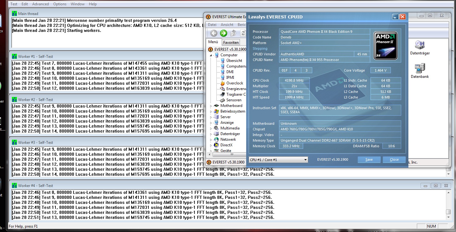

Wakü oder Luftkü? Mit Luftkü 6 Stunden Prime 4,2GHZ würde ich fast als unmöglich bezeichnen. 60 Grad Max. Mach mal n Screen mit CPU-Z
habs jetzt 30min, per Wakü
musste allerdings auf 1,46V gehen
Kerne:55°C CPU:58°C im Schnitt
hats also keinen Sinn weiter zu gehen?
geht auch Everest?
LG

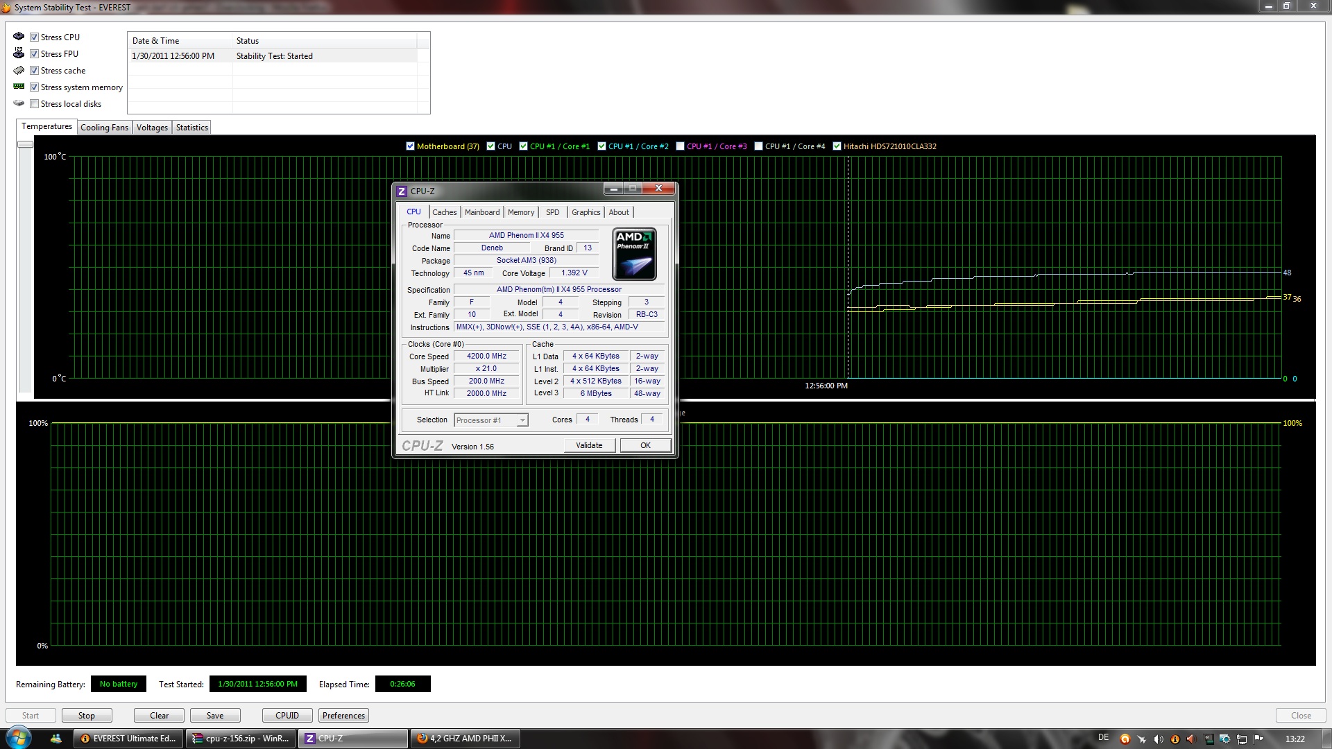

also gut, ich hatte echt Glück!!
Prozi is OK, wieder auf 4,2GHZ @ 1,408V Multi auf 21
Prime werde ich nie wieder verwenden, auch wenn das neue Board ne eigene Spawakühlung hat...
auch wenn Everest nicht ganz so hart ist, verwende ich nun das zum Testen
das neue Board erkennt leider nicht mehr die Kern-Temp, die immer ca 3 bis 4Grad unter der CPU Temp Lag
20Min Test 48°C an der CPU /// 34/35 Grad an der Wakü, bzw am Kühler beim Prozessor
wenn die Wakü 36°C anzeigt fährt sie erstmal auf über 45% der Leistung je nachdem wie warms wird 🙂

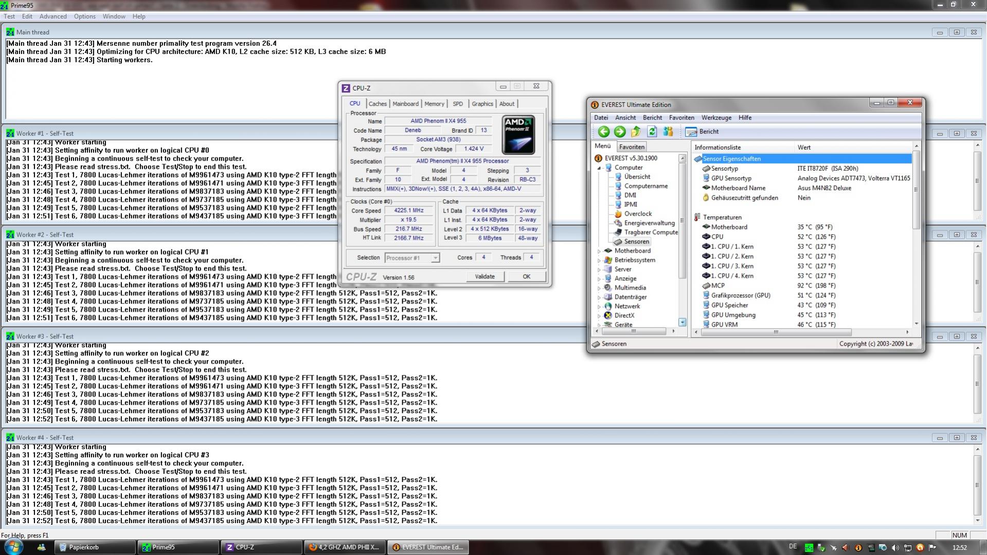

hab jetzt ganz kurz Prime wieder angemacht,(läuft nebenbei zum Firefox - pcm) selbst da zieht der Prozessor lt Everest und CPU Z nur 1,440V /1,424V obwohl der lt Bios auf 1,47V eingestellt ist
was stimmt den nun?
Temp ist nacht 10 min 52°C CPU und 53°C Kerne @ 4224MHZ (der Wert ist nur so eigenartig, damit auch der Ram etwas schneller arbeitet)
SB schon auf 92 -.-
die WaKü regelt ab nun selbst hoch, wenns zu warm wird, derzeit läuft sie etwas über 50%
mache mir nur sorgen um MCP (ist doch die SB oder NB oder?)
LG
Edit:
nochmal zu den Stromwerten:
wenn ich im Bios 1,45V angebe, hab ich lt CPU Z höchstens 1,44
wenn ich 1,43 angebe, sinds lt CPU Z 1,408 bis 1,420 etc
läuft da was bei der Messung falsch, oder regelt das Board nur dann auf den angebenen wert wenns nur unbedingt notwendig ist?
