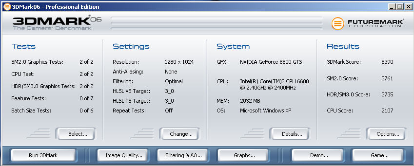

@xXx Das kann ich so unterschreiben. Das kann einfach nicht sein! Ich habe mit meiner 8800 GTS mehr als 9000 Punkte im 3DMark06. cl4w hat die Karte auch, ohne Probleme versteht sich.
Yau, ist ein ordentliches Ergebnis. Ich hatte mit meinem E63'er @ 3,6GHz etwas über 9000 Punkte, aber das kann man so nicht vergleichen. :bigok:

Habe die Gainward 8800gts und bei dem 3d Mark 05 nur 8600Punkte:-((
Kann doch eigentlich nicht wahr sein oder unterstützt der Benchmark den G80 chip net????
Habe einen P4 3,4 (noch), das Asus P5n32-E SLI, 2GB Corsair Twin2x 6400C4,
und von Gainward eine 8800GTS.
Die Graka,Mainboard und die Speicher habe ich jetzt neu verbaut.Bis jetzt habe ich nur die Treiber die dabei waren installiert.

Aber warum zum Teufel ist die Karte so langsam?????
Weiss jemand was
Du sagst du hast nur die beigelegten Treiber genommen? Dann lad dir mal jeweils die neusten Treiber für Mainboard und Grafikkarte runter. Aber vor dem installieren, die alten Treiber entfernen.
Habe mir meine Frage jetzt selbst beantwortet !
Hatte mit meiner Gainward 8800 GTS nur 8500 Punkte im 3D Mark 05 und war kurz davor die Karte wieder zurück zu geben.Nun hat mein Kumpel Luke sich das selbe System gekauft sprich: P5N 32E SLI allerdings mit E6600 Cpu und siehe da , das Teil läuft ohne OC auf 13640 Punkte!!!:bigok:
Nun ist leider mein P4 3,4 Ghz leider zum Flaschenhals geworden aber was solls.Mit den aktuellen GAMES stosse ich damit noch nicht an die Leistungsgrenzen und werde ihn jetzt das Gnadenbrot geben.
