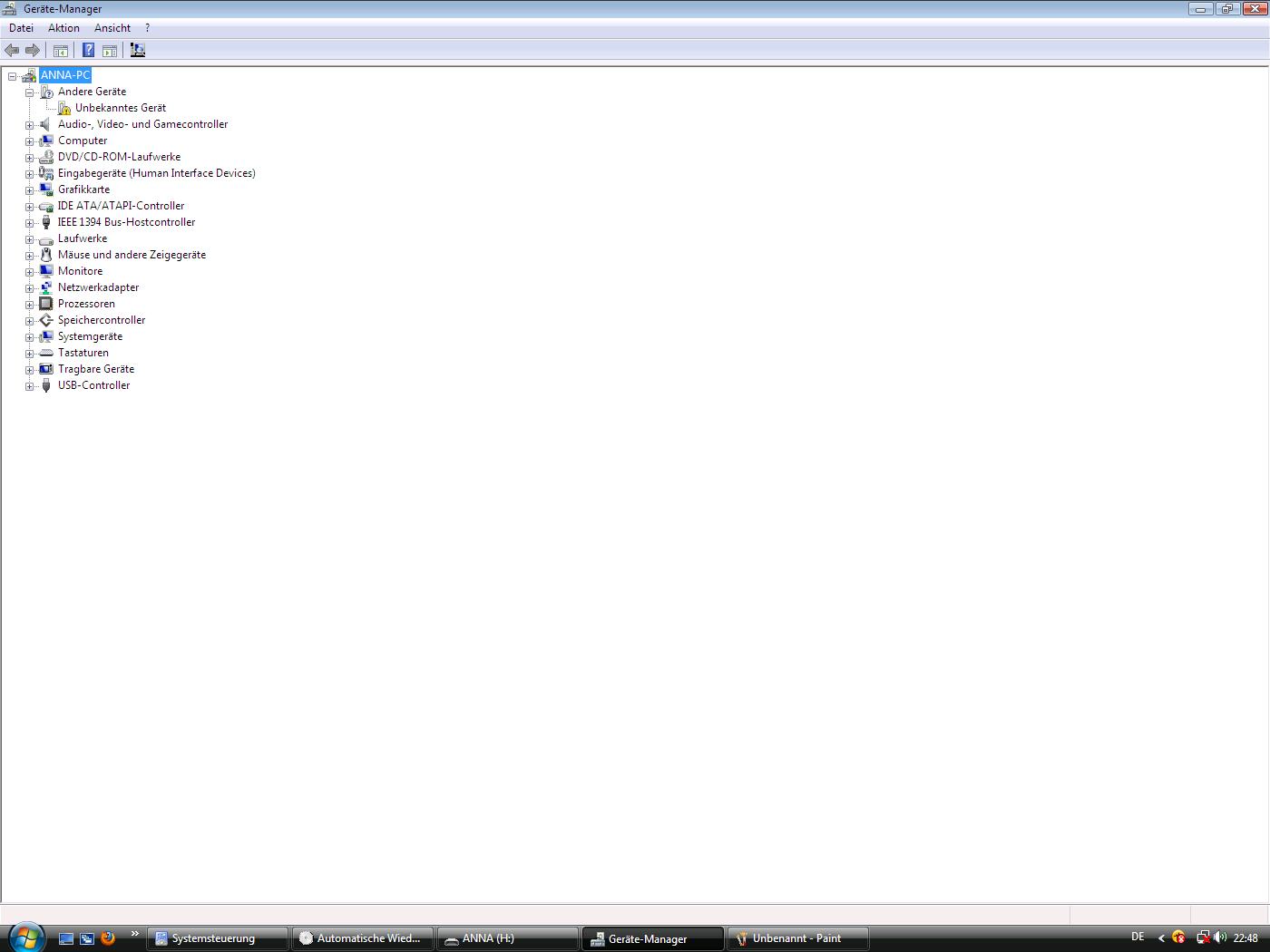

Geh mal bitte zum "Gerätemanager" und mach mir mal bitte einen Screen, den dann bitte via USB-Stick mal schwups auf dein "reserve" Schleppi und hier eingestellt.

Kannst du den Screen noch einmal machen mit den geöffneten "Netzwerkadapter" bitte.
Und ein unbekanntes Gerät hast du schon mal da stehen, dass kann zwar alles sein, aber man weis ja nie.

aslo wenn ich das öffne steht da NVIDIA nForce10/100/1000 Mbps Ethernet
ja wir wissen nich was diese unbekannt gerät ist.. und ich hab keien ahnung wie alt das ist..is das den wichtig?
