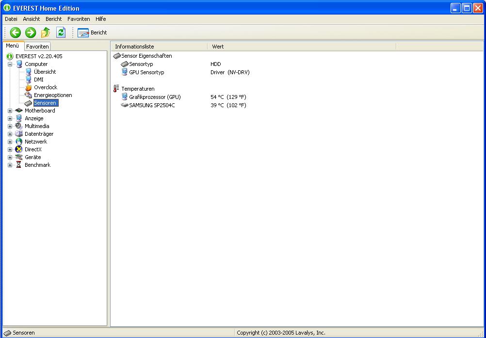

So, hab eben mal das ganze Zeugs eingebaut.. meine Güte ist der schnell..^^
Kleines einziges Problem: Everest zeigt die Temperatursensoren nicht mehr korrekt an!
Es bezeichnet die CPU als HDD! RPM werden auch nicht mehr gezeigt.
Was habe ich falsch gemacht?
Zudem zeigt er mir bei CPU Typ - 2x, 3200 MHz- an. Könnt ihr mir das erklären?
EDIT: Auch den Chipsatz und den SPD zeigt er nicht an. Alle Treiber sind installiert.
Ja habe ich neu aufgespielt, und das Everest auch. Ich schau trotzdem mal nach einer neueren Version.
Super, mit der neuen Ultimate Edition hat alles geklappt. Danke!
