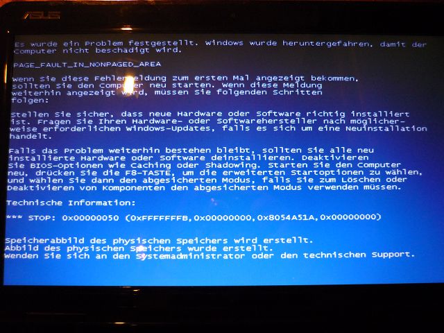

Bluecreen page_fault_in_nonpaged_area bei Windows
Huhu :doh:
Also ich hab seit einiger Zeit das Problem, dass mein Notebook täglich mehrmals abgestürzt ist und ganz ganz kurz ein Bluescreen zu sehen war. Nach einer Windows-Neuinstallation hat sich das Problem dahingehend gebessert, dass er das selbe nicht täglich, sondern alle 3,4 Tage macht.
Natürlich kann man nicht lesen, was da steht, weil es ja nur ganz kurz zu sehen ist.
Aber heute hat der Bluescreen komischerweise "angehalten) und ich hab es schnell abfotografiert.
Könnt ihr mir sagen, was das für ein Fehler ist und wie ich den beheben kann?
