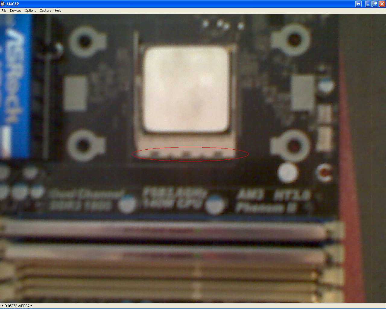

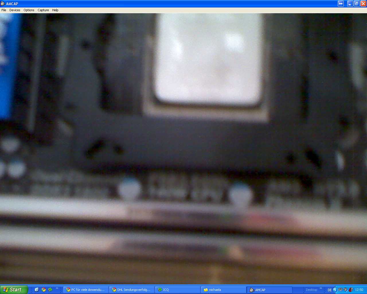

das plastik um den sockel hab ich längst abgeschraubt 😉 nur das plastik wo der cpu chip direkt draufliegt ist im weg ..
und die beschreibung vom mugen hab ich auch durchgelesen und geguckt wie es danach aufgesetzt werden soll...
Da würde ein Foto echt mal helfen....
Plastik wo die CPU direkt aufliegt?
Das ist soweit ich das verstehe der Sockel. Der KANN aber nicht im Weg sein, da ja die CPU darauf sitzt und der Kühler AUF die CPU muss...
so hab mal screens gemacht aber so wackelig erkennt man vll net soviel^^
hab das störende plastik rot eingekreist
beim 2ten bild liegt der rahmen direkt über den löchern für die schrauben

Das ist der Sockel, der kann/darf nicht stören.
Das schwarze Ding, das du da um die CPU gelegt hast ist die Backplate!
Die gehört auf die Rückseite des MB, als Stabilisator - schau mal die Anleitung des Mugen genau an....
argh ich dachte die backplatte bleibt die gleiche oO und weil das hier so ähnlich aussah wie das platik vorher drum dachte ich das kommt oben drauf oO

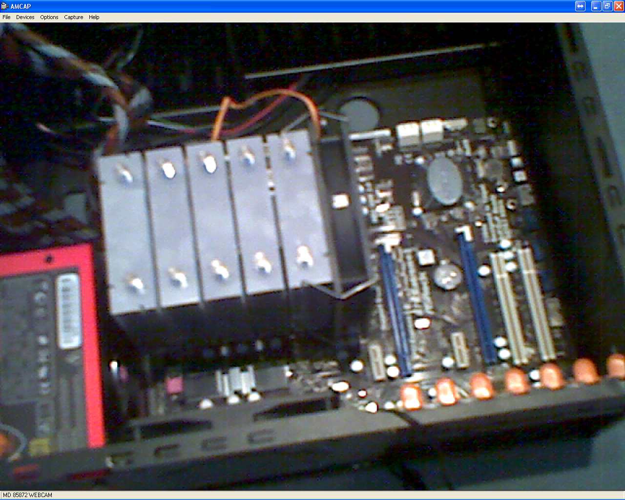

so siehts dann im gehäuse aus..
passt das so mit lüfter und netzteil?
weil der cpu kühler verdeckt ja 1/3 vom netzteil lüfter
und ist der ventilator für cpu kühler an der richtigen seite oder lieber auf der seite von den festplatten anbauen?

Das passt schon, nur würde ich den Lüfter auf die Frontseite des Mugen schnallen und ihn Richtung Heck durch den Mugen durchblasen lassen...
Edit: Den Gehäuselüfter im Heck natürlich auch rausblasen lassen...
