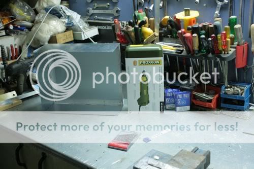

So nach gestriger Pechsträhne: 2Bohrer gebrochen Stichsäge hat 2 Platten verbogen und Billig-Dremel hat nen Abflug gemacht, gings heut wieder richtig los.
Als erstes Ging es heut zum Toom. Proxxon, Satz Bohrer, dazu einen extra gehärteten Bohrer, 200 Nieten und 10 Aufspanndornen geholt.

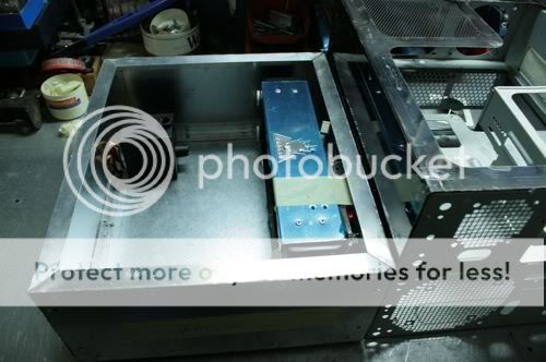

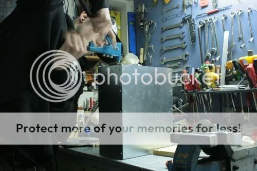

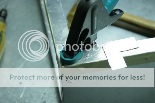

Danach Ging es wieter am unteren Case. also wieder geklebt gebohrt und genietet.

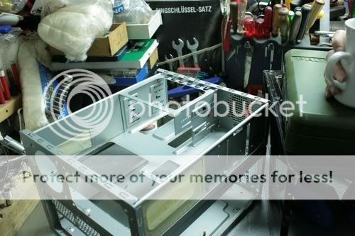

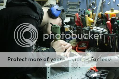

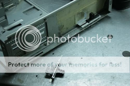

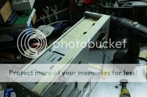

Dann hab ich mich mal dem original Gehäusekäfig zugewendet. DVD/CD LW Käfig bedremelt, geschliffen und wieder vernietet. Unter anderem musste die Disketten Halterung weichen.
Morgen wird dann endlich das untere Case fertigund ich kann weiter dremeln XD

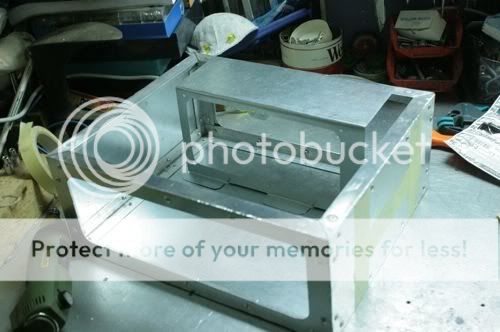

SO heut gibs mal bilder wie es Momentan aussieht.

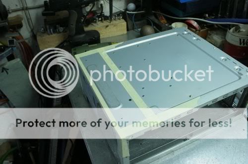

Das Case von oben
und restliche Optik

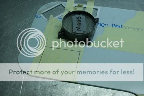

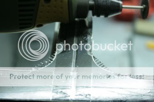

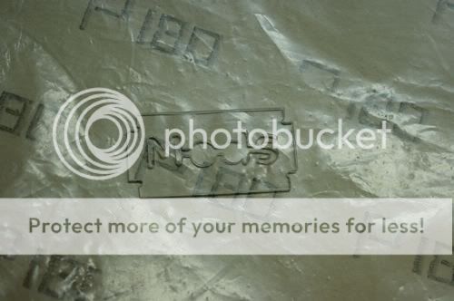

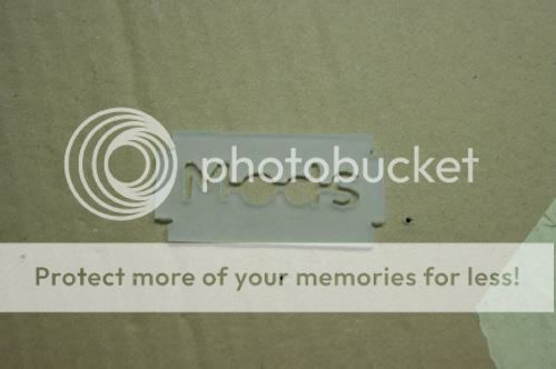

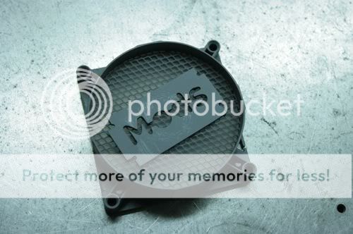

Dann ging es heut einen Plexiplatte an den Kragen. Für ein Logo meiner gerade im Aufbau befindende Homepage (www.suicide-mods.de)
danach mit 180er Körnung angeschliffen

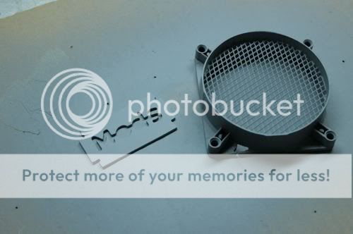

und grundiert

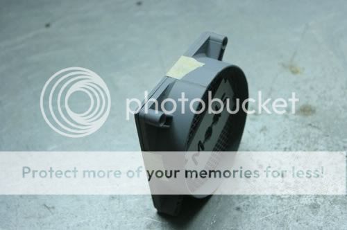

Lüfter und Logo gehören zusammen und ja logo ist natürlich selbst entworfen^^. Tja einfach als Fotograf für SG-Models arbeiten. Dann kriegt man sowas hinterher geschmissen^^. Aber Inzwischen gibs die auch zu kaufen. Ok nicht das Model aber ähnliche^^

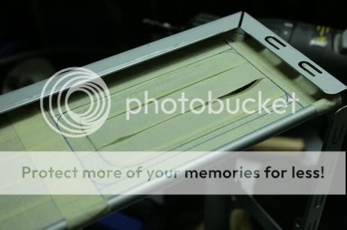

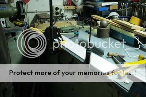

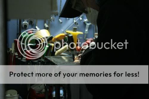

SO heut gab es 8h Werkstatt.

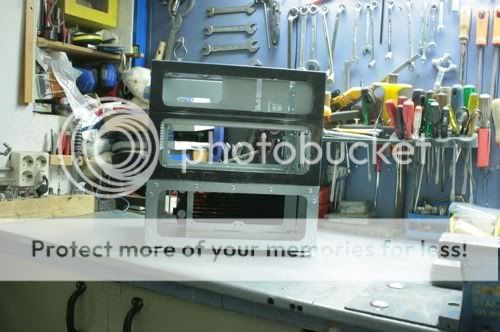

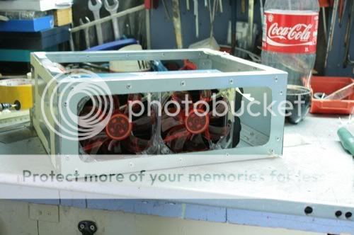

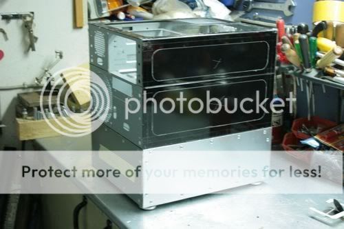

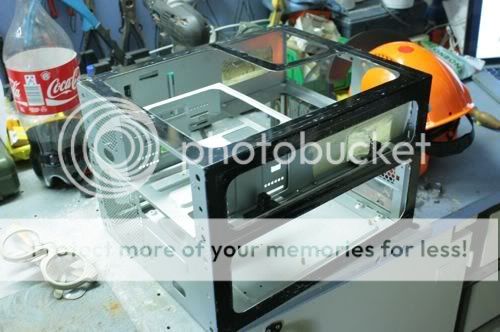

Das Gehäuse hat endlich seine 8! Fenster.

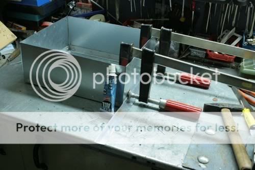

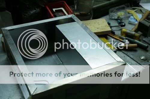

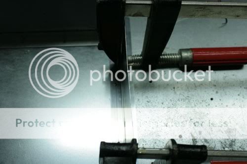

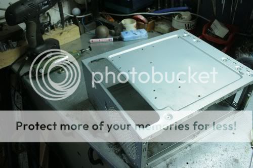

Das untere Gehäuse hat noch Paar L-stücke bekommen und wurde dann vernietet. Jetzt ist es richtig star und fest

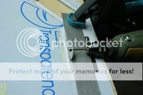

Dann hab ich kurz weiter mit dem Logo gemacht. Plexischeibe geschnitten geschliffen und angepasst.

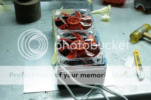

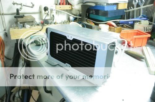

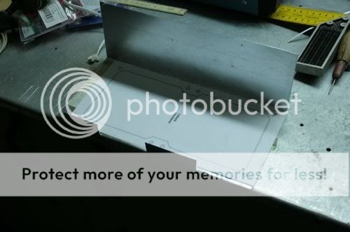

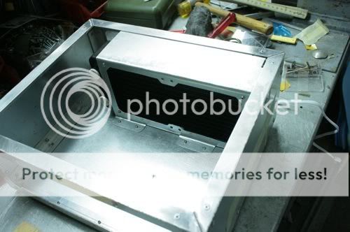

Weiter ging es mit der Radiator Verkleidung/Halterung. Angezeichnet geschnitten gebogen gefräst und angepasst.

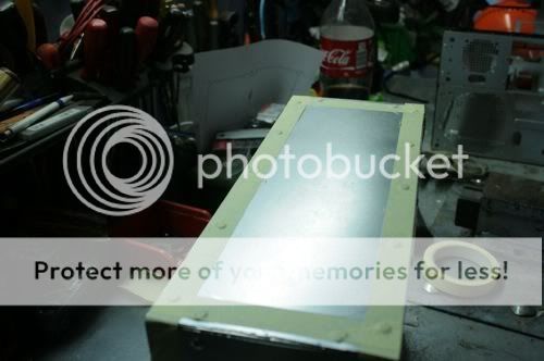

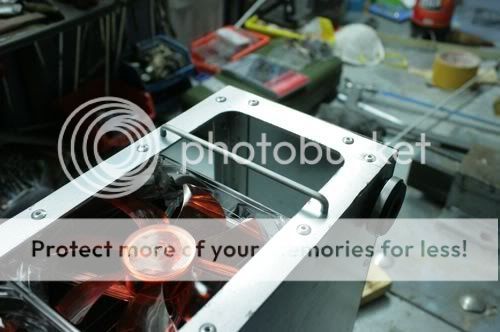

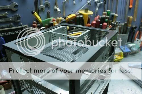

So heut ging es wieder an die Materie. Ich hab die Bohrungen an der Radi-halterung und Case gemacht. Verschiedene Sachen geschnitten. Dann noch 2 Fenster Geschnitten. Ein Detail am unterem Case schon gefertigt
Dazu Hat des beleuchtete Logo seine Rückplatte bekommen. Plexiglas danach grundiert.

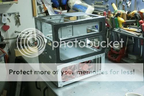

Ich habe hier Einfach ein ALu-rundprofil genommen, gebogen und angeklebt. Das ganze 3 mal und ordentlich beschwert. Es soll den "Toten"Bereich ein wenig interessanter wirken lassen.
So ein kleines Gesamtbild.

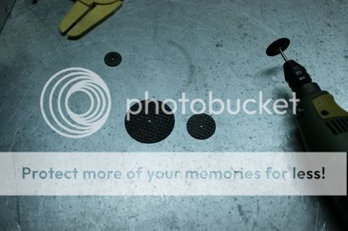

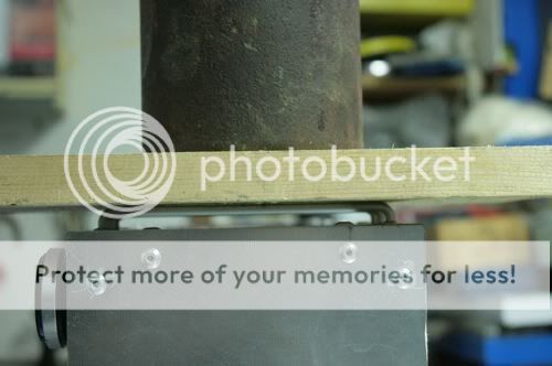

Hier mal ein Unterschied zu den normalen Trennscheiben und den richtig großen für Proxxon, ich kann die sehr empfehlen.

Sieht ja mal wirklich sehr geil aus, gefällt mir. Nur weiter so, die Arbeiten sind sauber und auf das Ergebnis bin ich auch schon extrem gespannt 🙂
Also das gesamtbild gefällt mir sehr gut.
Auch die Lösung mit dem Rundprofil sehr kreativ und gut gelöst.
Ich bin eigentlich kein Freund von Meshgittern, allerdings passt es zum gesamtkonzept des Cases.
Von daher gibt es nichts zu bemängeln.
Sieht zwar jetzt durch das blanke Alu noch nicht allzu Atemberaubend aus aber zum glück habe ich für sowas ne blühende Fantasie und kann es mir fertig schon gut vorstellen 🙂
Weiter so 🙂
Edit wie wärs wenn du hinter den Rundprofilen auch noch ein Meshgitter anbringst?

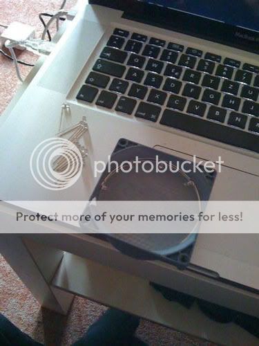

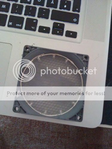

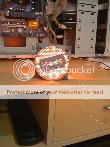

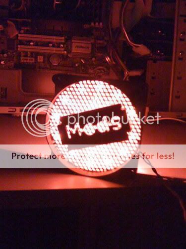

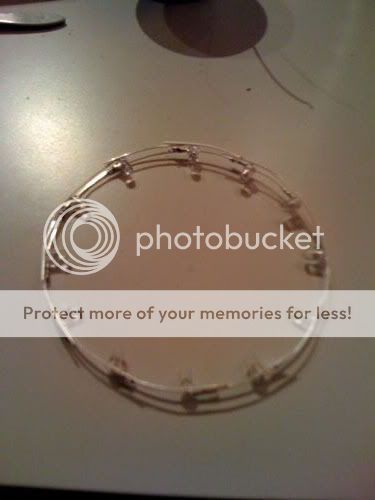

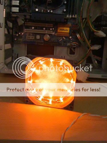

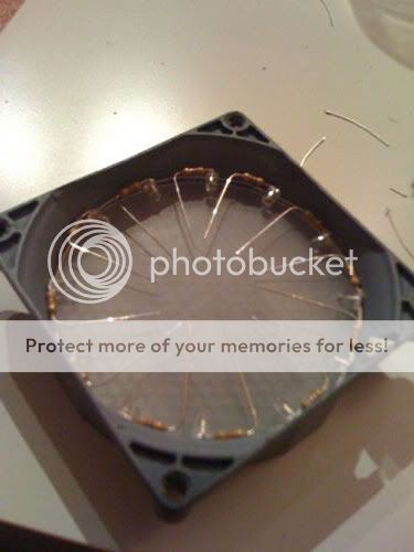

Das beleuchtete Logo hat heut seine Led's bekommen. 12 an der Zahl und orange. Als erstes musste ich die Led's zurechtbiegen und deren "Beinchen" einen bogen hinzufügen. Danach wurden sie einander gereiht und der Minus Pull verlötet, eine Led an die andere.
Darauf wurde dann die Widerstände angebracht und getestet.
Der Test:
Bei kompletter Dunkelheit
Bei normaler Zimmerbeleuchtung:
Gruß Micha
Wenns ein echter Lüfter wäre, sollte man meinen du machst den Enermax Apollish Lüftern Konkurenz.
