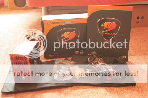

Als erstes kamen 3 Pakete^^
Spoiler:
2Pakete von Aquatuning und endlich das Cougar PSU *freu

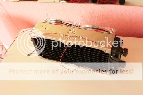

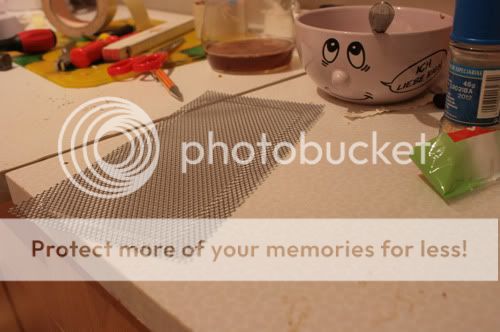

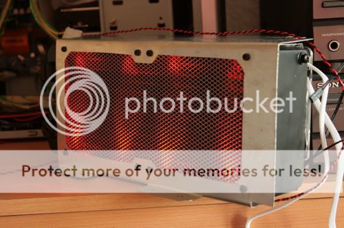

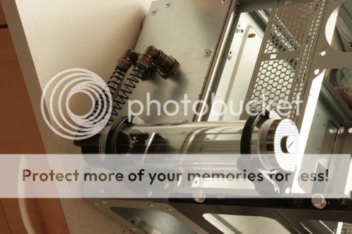

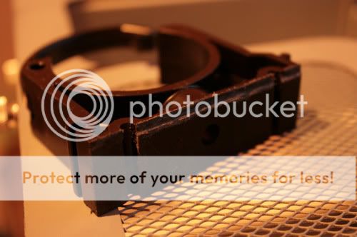

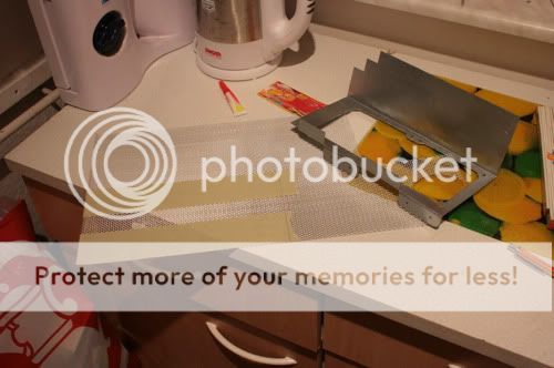

Radiatorhalterung und deren Verschönerung
Spoiler:
Da ich ich der Meinung war das die Halterung des Radis noch ein wenig langweilig aussah, kam nun eine Abdeckung aus Handgestanzten Streckgitter (das es plan ist) und 8leds zur Arbeit.

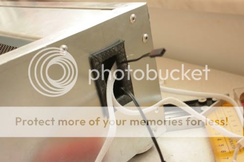

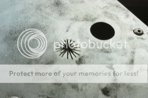

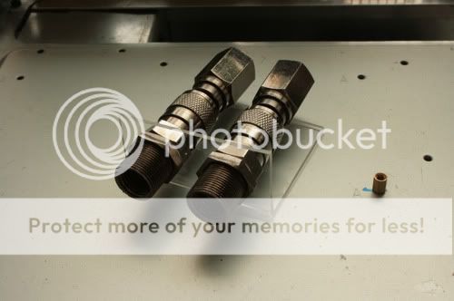

Schraublöcher und Kabeldurchführungen
Spoiler:
Kurz um:

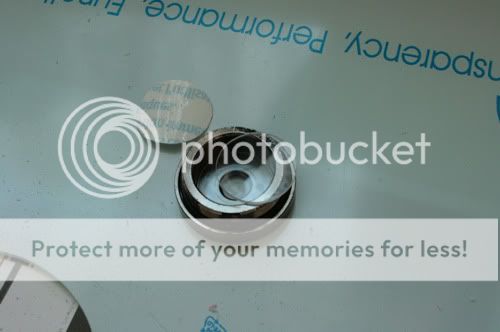

2 runde Löcher mit dem Proxxon ausgearbeitet. Schraubdurchführungen rein, an der Front kam dann noch eine Kabeldurchführung rein mit Kantenschutz.

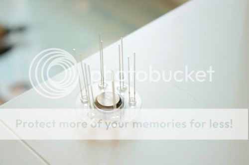

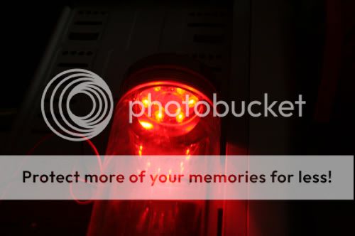

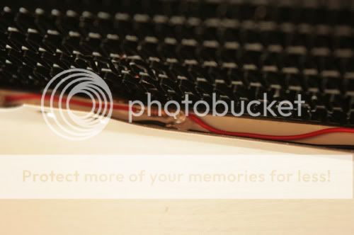

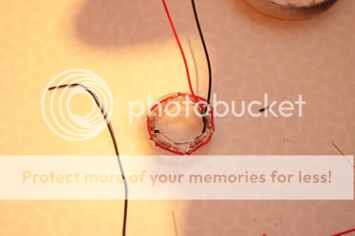

AGB Halterung und Beleuchtung
Spoiler:
AGB halter musste ich anpassen da irgendwie ein kleiner Unterschied von 2mm am obersten Gehäuse war. Sonst war es ganz einfach Bohrer durch M6 schrauben ran und fest waren sie. Dann kam mir noch die Idee von einer eigenen AGB Beleuchtung. Plexiring Geschnitten, geschliffen, Löcher rein, Leds eingeklebt verlötet und mal getestet. Bin mit dem Ergebnis sehr zufrieden. Das einzige was ich da noch machen muss/will. ist den Ring (da wie die Elektrik sitzt) mit Epoxidharz ausgießen das es vor Feuchtigkeit geschützt ist.

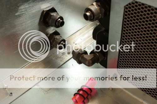

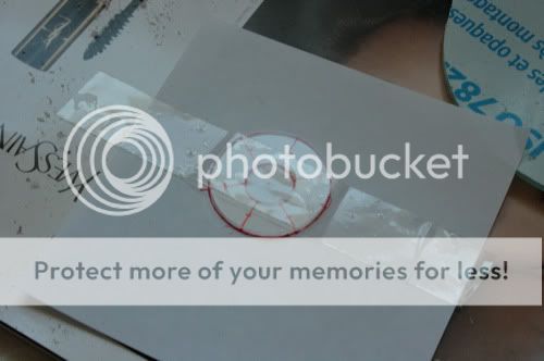

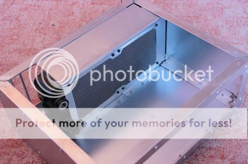

Halterung für die Schottverbindungen
Spoiler:
Da man ja das Gehäuse zerlegen kann muss ich Schottverbindungen einbauen. Dafür hab ich erstmal ne Plexischeibe gebogen und die Löcher für die Schotts eingearbeitet. Ich Überlege immer noch eine Sache, Ich will Verteilerblöcke direkt an den Schotts setzen und versuch mal in der nächsten Zeit was zu basteln.

Sehr geil, saubere Arbeit und ein perfektes Ergebnis. Die Radi-halterung mit der Beleuchtung ist aber wirklich ein Traum 🙂 Freue mich schon auf das Endergebnis, die Zwischenarbeiten lassen aber etwas Wunderschönes erahnen.
