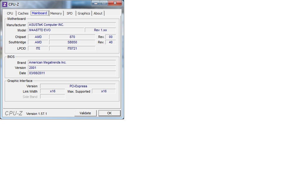

Und da sind noch die anderen sachen , Mainboard file://localhost/C:/Users/Arne/Desktop/5.png

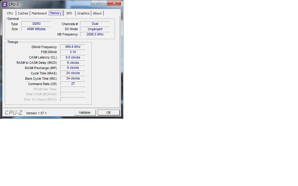

Memory, file://localhost/C:/Users/Arne/Desktop/3.png

CMOS-Reset ("das mit dem Jumper") scheint funktioniert zu haben, sofern die Command Rate auf 2T steht erstmal ok - die übrigen Timings wären jedoch wichtig (9-9-9-24), daher bitte Screens hochladen.

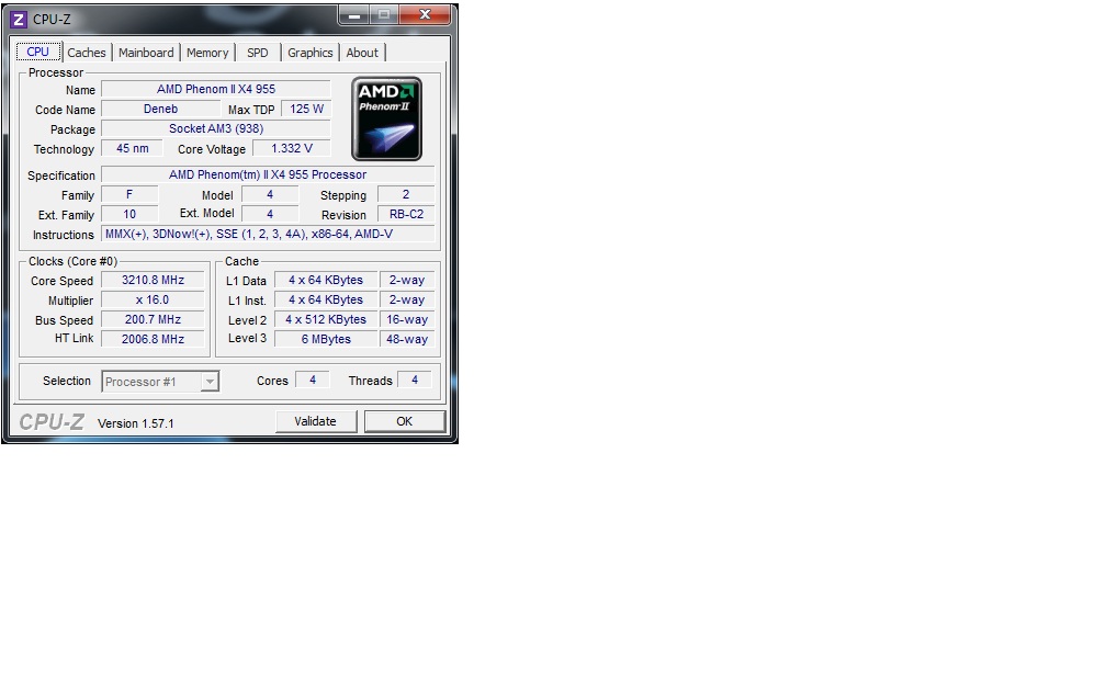

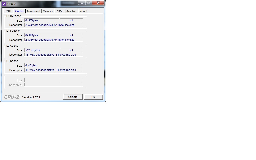

Danke für die Screens - schaut ja erstmal alles ganz normal aus. Ansonsten verbliebe noch, mal den Sitz des CPU-Kühlers zu prüfen - ggf. ein thermisches Problem. Eventuell abmontieren, säubern, WLP neu auftragen (nicht zuviel).
Sofern das Board keine sichtbaren Beschädigungen aufweist, testweise mal das Netzteil gegen ein anderes tauschen; das 450-Watt-Netzteil reichte grundsätzlich für ein System mit diesem Board, der PII X4 955-CPU einschließlich einer potenteren Grafikkarte wie der GTX 460, HD 6850 oder HD 6870, sogar eine GTX 560 Ti wäre möglich (Letztere jedoch knapp bemessen).

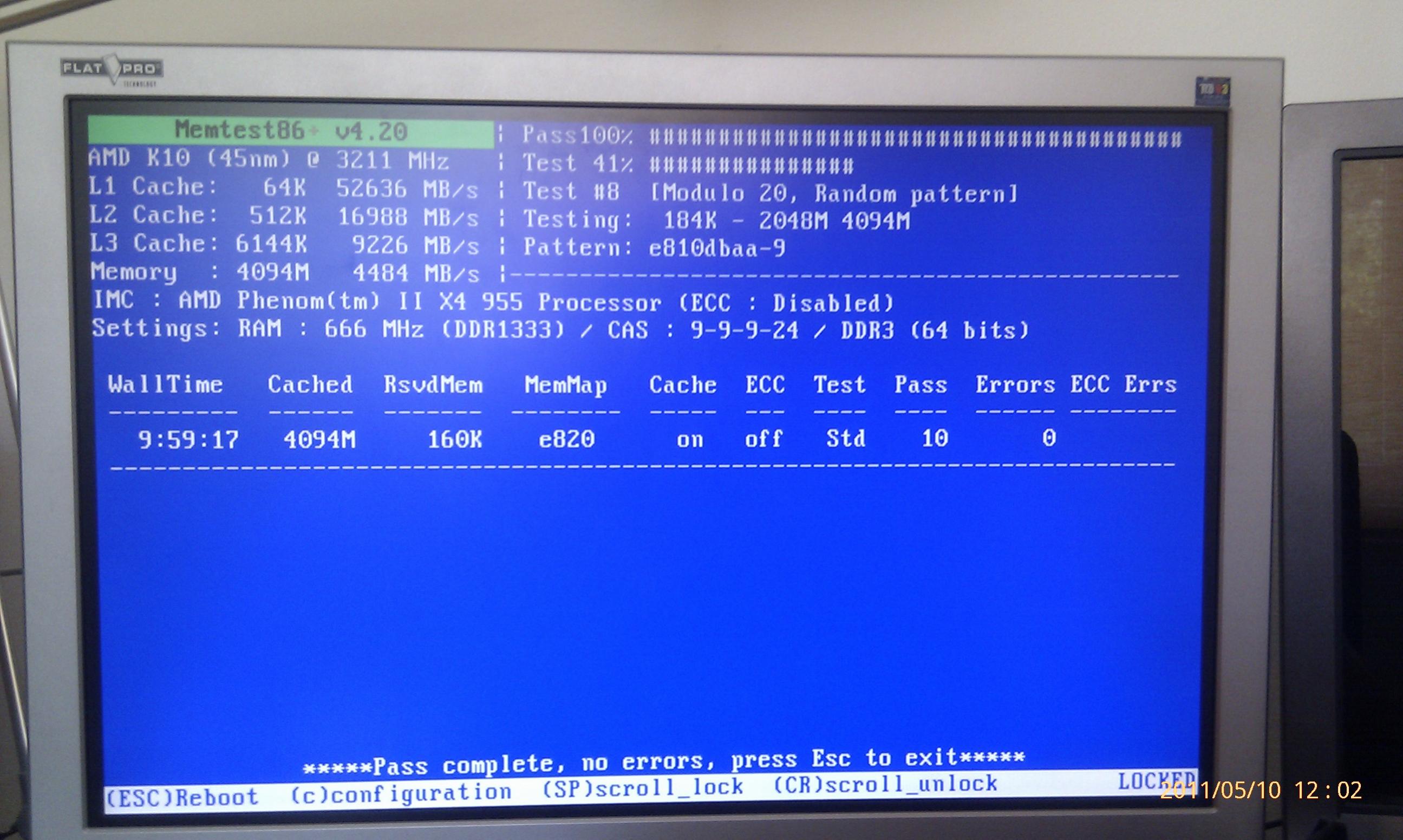

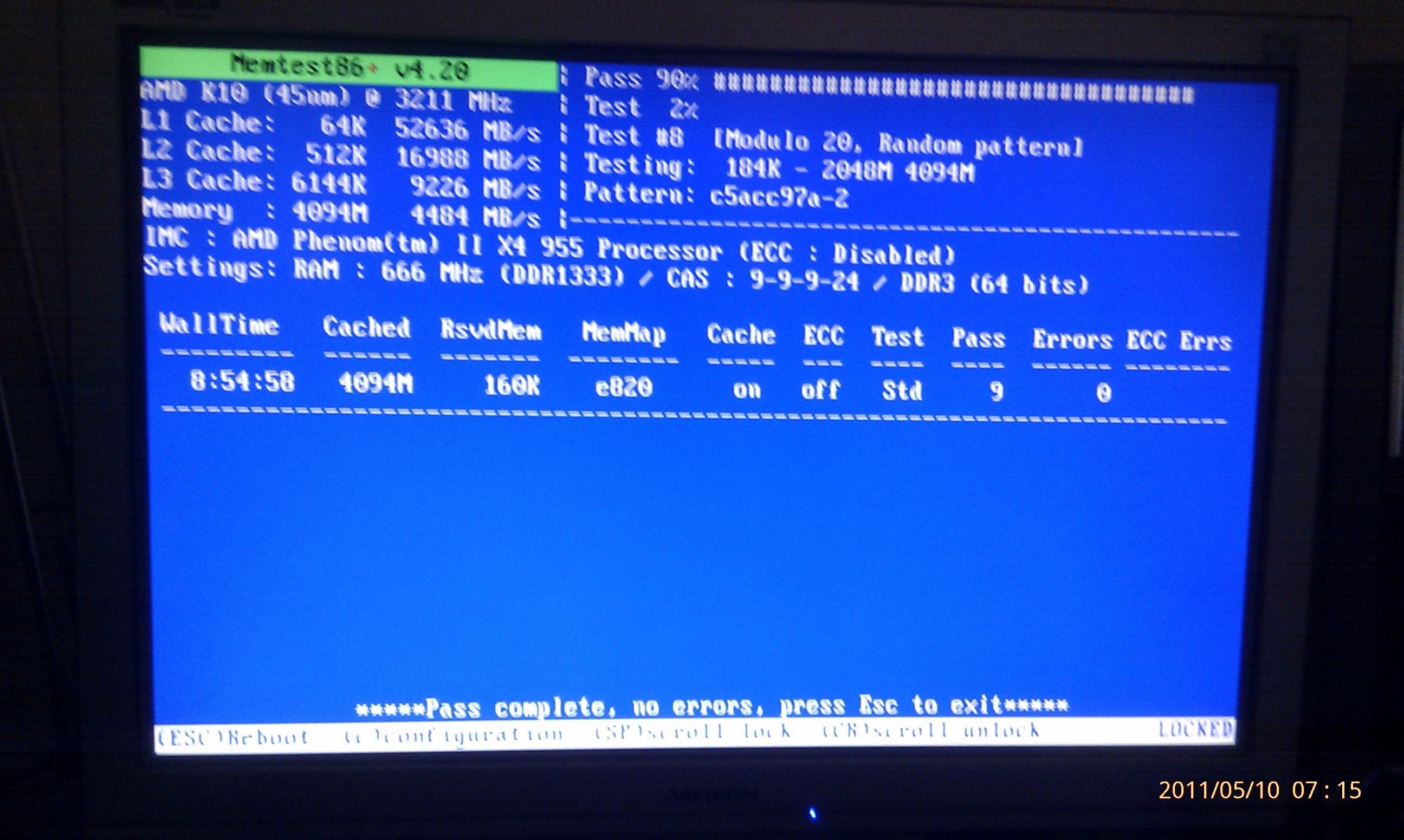

also da sind die Bilder.
Aber am Morgen hatt er noch gearbeitet da lief der test glaub ich Acht Stunden.
Und dann wo ich wider kam waren es fast 10 Stunden und er er reagirte nicht 🙁
Eine normale erscheinung nach 10 Stunden ?
