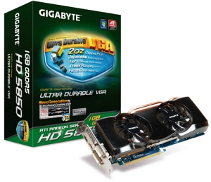

wie findet ihr dieses model der hd5850 wird mir morgen oder am montag geliefert. denk ihr die kann man noch gut übertakten.
da anderer Kühler drauf ist sollte einiges gehen, mit Vmod laufen auch die 50er Karten ca 1Ghz wenn sie wollen
70er Speed ist aber auf alle Fälle drin.
