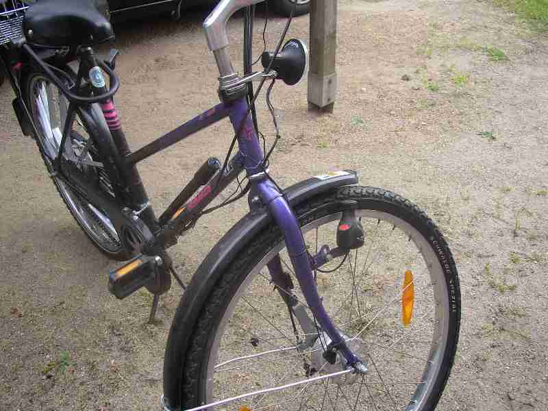

@pcent: Anscheinend hat sich meine Vorahnung bestätigt. Da wirst du so ohne weiteres keine Federgabel mit Standardausmaßen ranbekommen können. IMHO würde sich ein komplett neues Cityrad da vom Aufwand und den Kosten her mehr lohnen als an dem alten Teil herumzuschrauben.
Allerdings finde ich auch, dass man im normalen Straßengebrauch garkeine Federgabel braucht. Diese alten Hollandräder und so fahren sich irgendwie immernoch am besten in der Stadt, da sie auch am bequemsten gebaut sind.
ABER: Mit ein paar neuen Reifen könntest du die Dämpfungseigenschaften zumindest verbessern, was man auch sehr gut spuren sollte. Da gibt es z.B. den , der nen relativ hohen Querschnitt hat, wodurch Unebenheiten sehr gut geschluckt werden. Bei Mountainbikes hat man ja auch immer sehr große Reifen, die diese Eigenschaft auch haben. Die Federgabel ist da größtenteils eher für gröbere Stöße und Unebenheiten gedacht.
Du Musst allerdings auf die richtige Reifengröße achten. Ich denke mal 26" Durchmesser wird das Rad haben und bei der Reifenbreite von 2,0" müsstest du ausmessen, ob 2,0x2,53=5,06cm Platz im Rahmen und vorne in der Gabel ist.

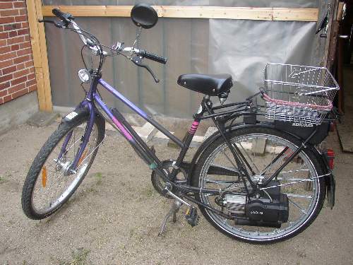

ein anderes wäre wohl unter normalen umständen angebracht, aber dass, was ich hab, hat auch einen motor. von daher wollte ich mich nicht unbedinngt von dem trennen.

@ keks:
in der stadt vielleicht. aber bis ich da hinkomm, muss ich erstmal durch den neuzeitlichen dschungel.
viele nicht tief genug abgesenkte bordsteine, neu geteerte radwege, die von baumwurzeln zerstört und notdürftig geflickt, zu attraktiven abenteuer erlebnissfahrten einladen usw.
ab und zu macht das ja spass, aber auf die dauer müsste ich das nicht haben. und da mir das fahren per rad viele abkürzungen ermöglicht (gerade in der stadt), wodurch ich aber auch wiederum in den genuss verschiedenstartiger erlebniss abenteuer komme, ist es auch nicht die ware pracht (auch vielleicht gefedert nicht, aber dann immer noch besser wie ohne).
na ja, wenn es keine kostengünstige technische möglichkeit (ausser dicke reifen) gibt, dann muss ich wohl damit leben.
